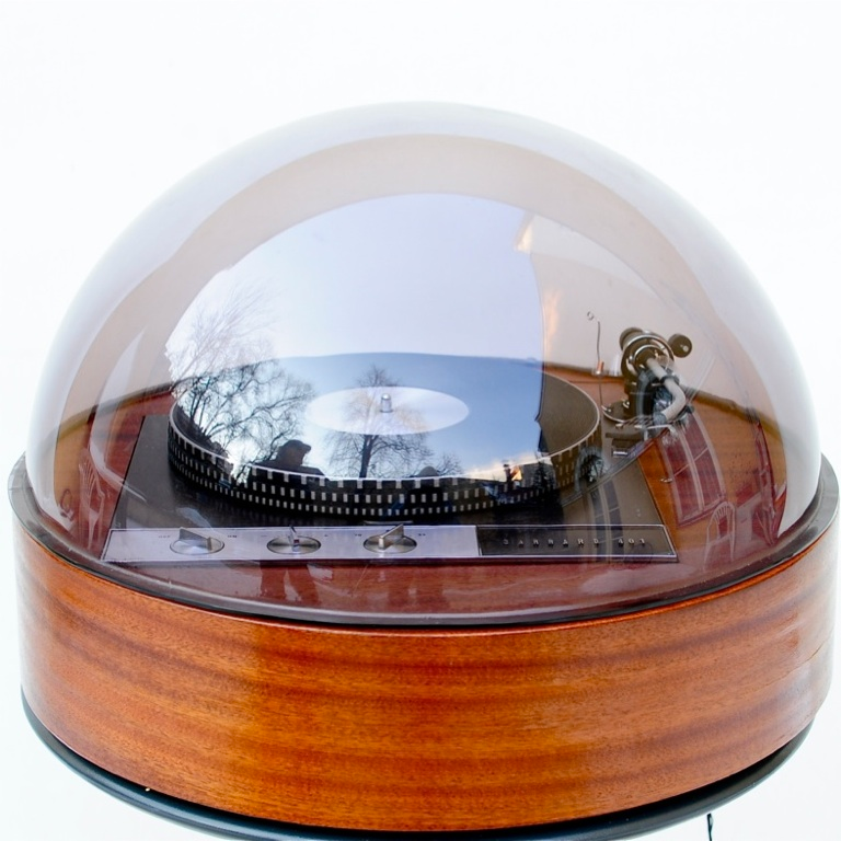

Une variante que Mimi a vu sur la toile en regardant ta Garrard et disant qu'elle ferait bien dans le salon.
Montée avec un Tesla 1101.

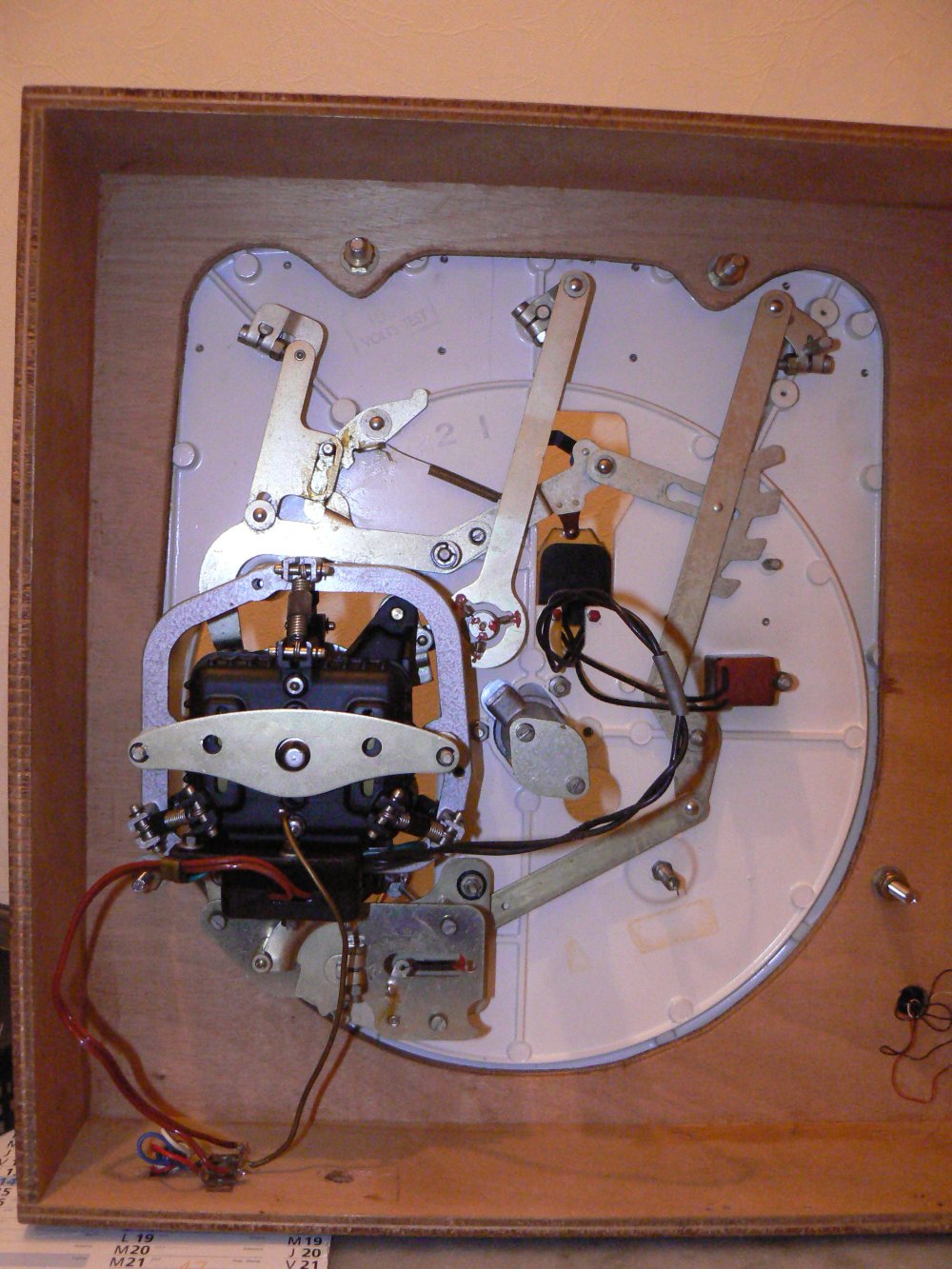

Suite à une récente intervention sur ma 401, j'ai remarqué un nouveau bruit "moteur", capté par la cellule quand elle se pose sur le disque. :pascontent:
Apres une longue interrogation + perplexité :gne: j'ai fini par deviner la cause. J'avais surement du serrer plus fort la platine sur son socle.
Et effectivement, c’était bien ça.
Un serrage trop important de la platine sur le socle provoque une transmission de bruit moteur à la cellule.
Voici une petite amélioration qui a été très efficace et qui est simple à faire.
Lors de son montage dans le socle, j'avais remarqué que les rondelles caoutchouc d'origines étaient très fines :
J'ai doublé d'une 2éme rondelle caoutchouc de 1mm, les 4 goujons de fixation et j'ai très modérément serré les 4 écrous (et à la main, pas à la clef) :
On n'oublie de remonter les vis à bois au savon :
(PS c'est pas une rayure mais un reflet en bas à gauche)
Et hop, le pb a totalement disparu et la sur sur-épaisseur n'est quasiment pas visible. :mossieurpropre:

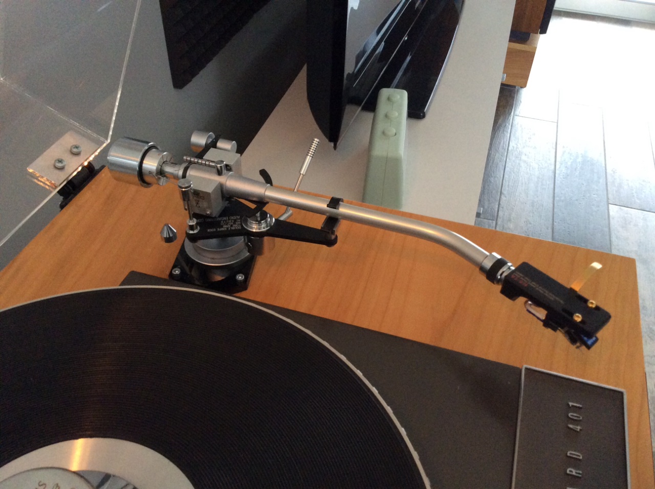

Message par Miurada »
Bonjour à tous, et ravie de cette ré ouverture.
pendant cet intermède je me suis offert une nouvelle platine pour lire mes tres chers galettes. Il s’agit donc d’une Garrard 401 avec un socle en Boulot. Le palet presseur est de fabrication allemande, un Wings de 380 gr. Le Bras est un rare Saec que j’ai importé de République Tchèque. Avec tous les différents poids de réglage pour ajuster parfaitement avec les différentes cellules. Je l’ai fait fonctionner avec deux cellules, une MM Goldring 1042 et une Mc Sumiko blue point evo 3. Le câble du bras est un Cardas micro Twin spéciale cellule MC. Le porte cellule est un Yamamoto en bois exotique.
Elle remplace donc ma Jean François Le Tallec Stad 1 qui m’a donné entière satisfaction. Mais la, on est au dessus en tout point.
Ampli McIntosh MC302, préampli McIntosh C220 tubes, Klipsch Cornwall 3
Lecteur cd Naim Cdx2 + alim Teddy Pardo, Platine Garrard 401, Bras Saec WE 407\23,
cellule MC Gold Note Donatello red, câbles Viard Audio, Nuprime pure AC4
