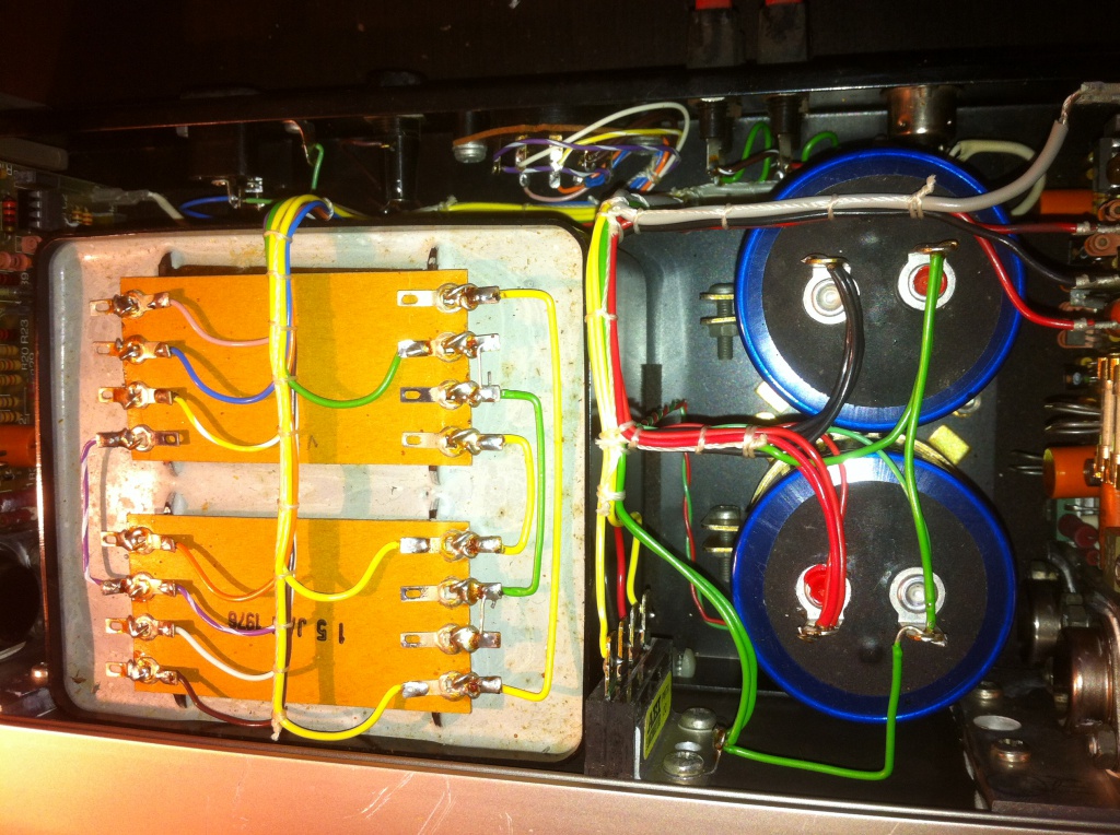

J’éviterais de m'en servir avant d'avoir jeté un œil a l’intérieur. Si les condos de filtrage sont dans le même état que ceux de Flo avant changement c'est risqué...
- nada84
- Messages : 89
- Enregistré le : sam. 17 mars 2012 11:52
- Localisation : Rennes
Re: Quad 405
Mince, je craignais cette réponse...
Du point de vue de l'aspect, tout semble niquel. Il y avait juste des dépôts maronâtres sur quelques soudures des cartes que j'ai néttoyées. Les condensateurs ne semblent pas en mauvais états...
Les photos ont été prises avant nettoyage.
- Clavette
- Messages : 6298
Re: Quad 405
Ils commencent a cloquer...
Il serait bon de les remplacer, ceux des cartes aussi d'ailleurs.

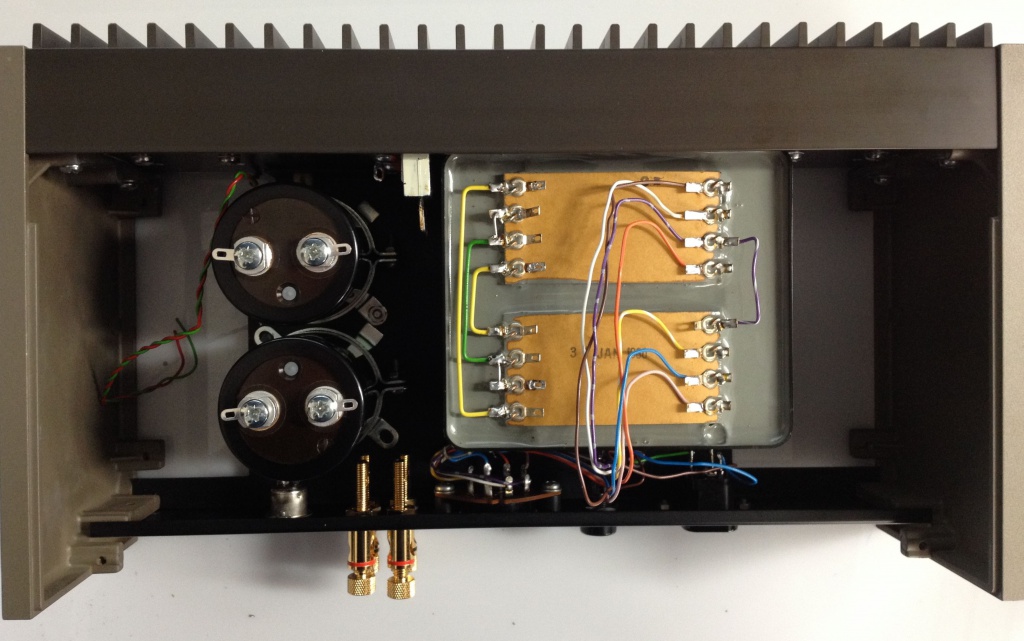

Voici le mien.
Pas encore de compte rendu car je ne l'ai écouté que quelques heures, mais sur le Sansui AU-999 et avec des Ditton 66, ça promet, j'ai déja bien remué la tête!!

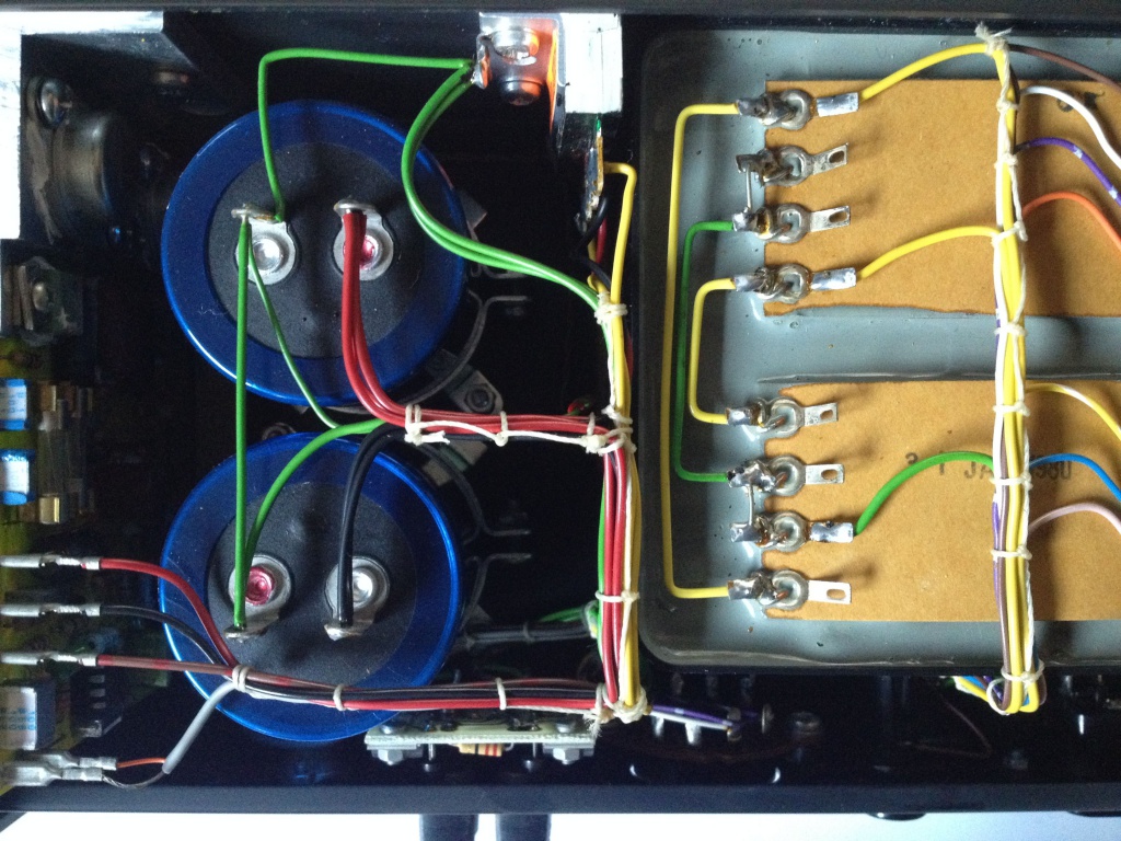

je suis occupé à upgrader mon quad en vu d'un faire un ampli de monitoring super transparent..
aller on se lance, il faut donc un quad. Le miens est de 1980
On enlève à peut près tout, sauf le 220v.
attention pour déssouder là il faut chauffer fort, je suis monté à +de 400° et ça tenait encore..
Les nouveaux condo ici des superbes BHC 22000 uf ALS30
Bon maintenant on peut s'attaquer au cartes : remplacement des chimiques et Nouvel OPA627 svp parfait pour un traitement hyper transparent.
Voici les cartes d'origines:
à tout de suite..
François
à tout de suite..
François

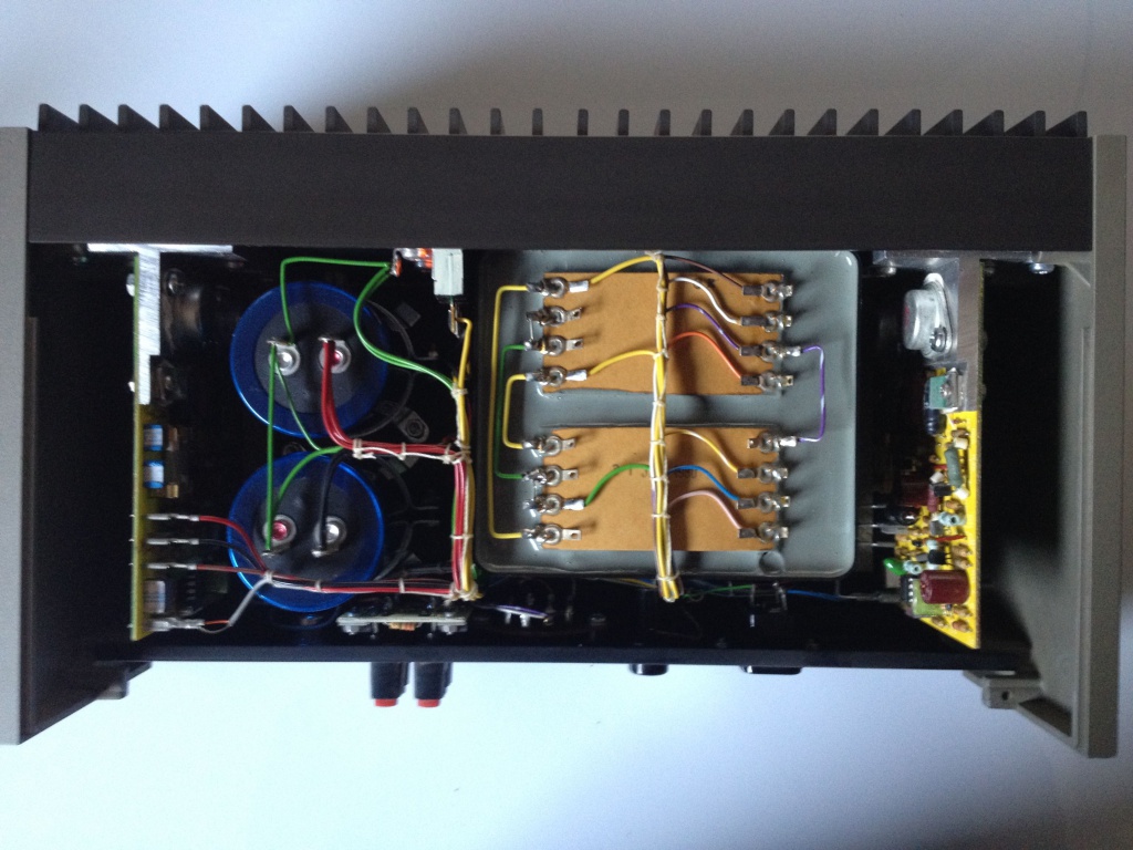

Voilà les cartes sont mis à jour, j'attends le dernier moment pour mettre les OPA 627 vu le prix des bêtes
un peu de lecture en attendant le remontage et nouveau câblage..
