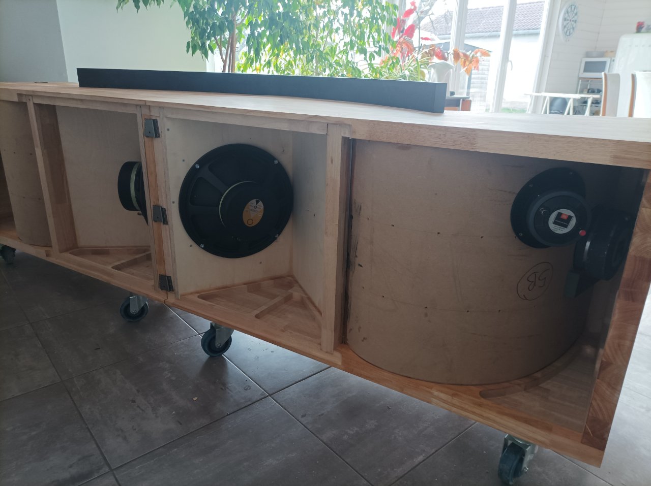

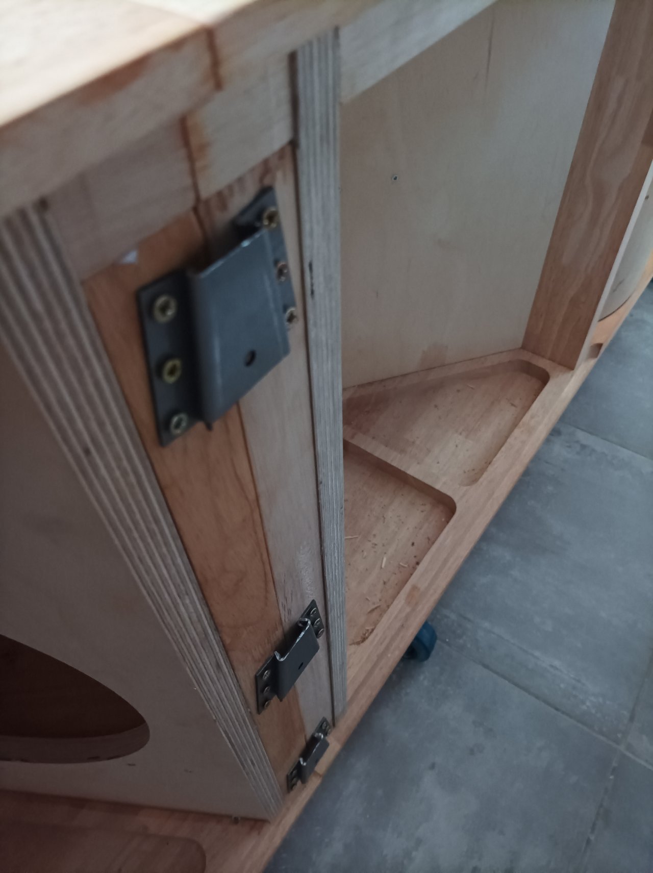

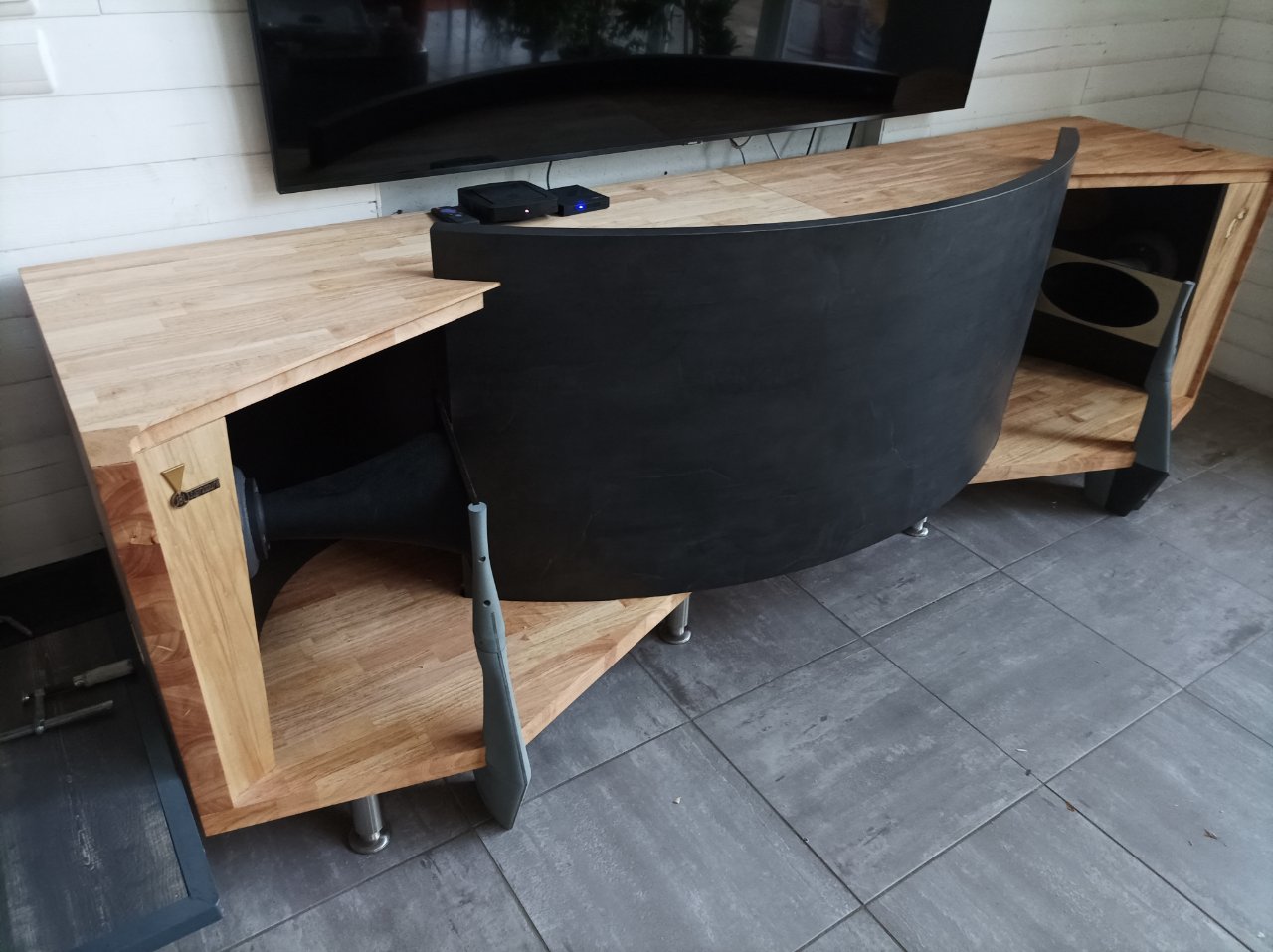

Encore un WE complet dessus mais le projet devient concret et....... Premiers essais !!! :genial:

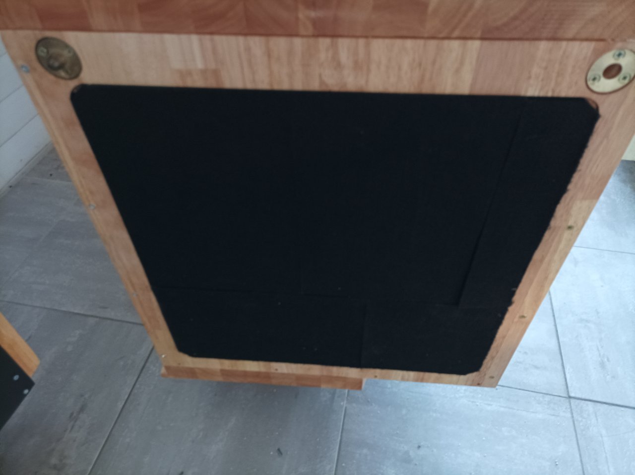

J'ai finalisé la deuxième caisse et j'ai particulièrement soigné les assemblages. Vis, colle, mastic, joints.
J'ai même ajouté 6mm de feutrine entre les 2 caisses pour limiter au maximum les interférences entre les 2.
Reste juste à finaliser les pieds avec un beau laquage noir mat.
Quelques photos

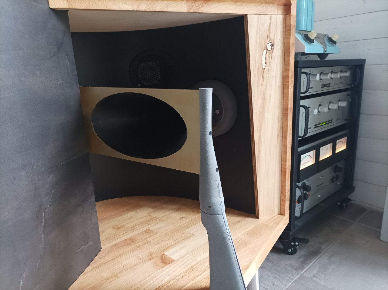

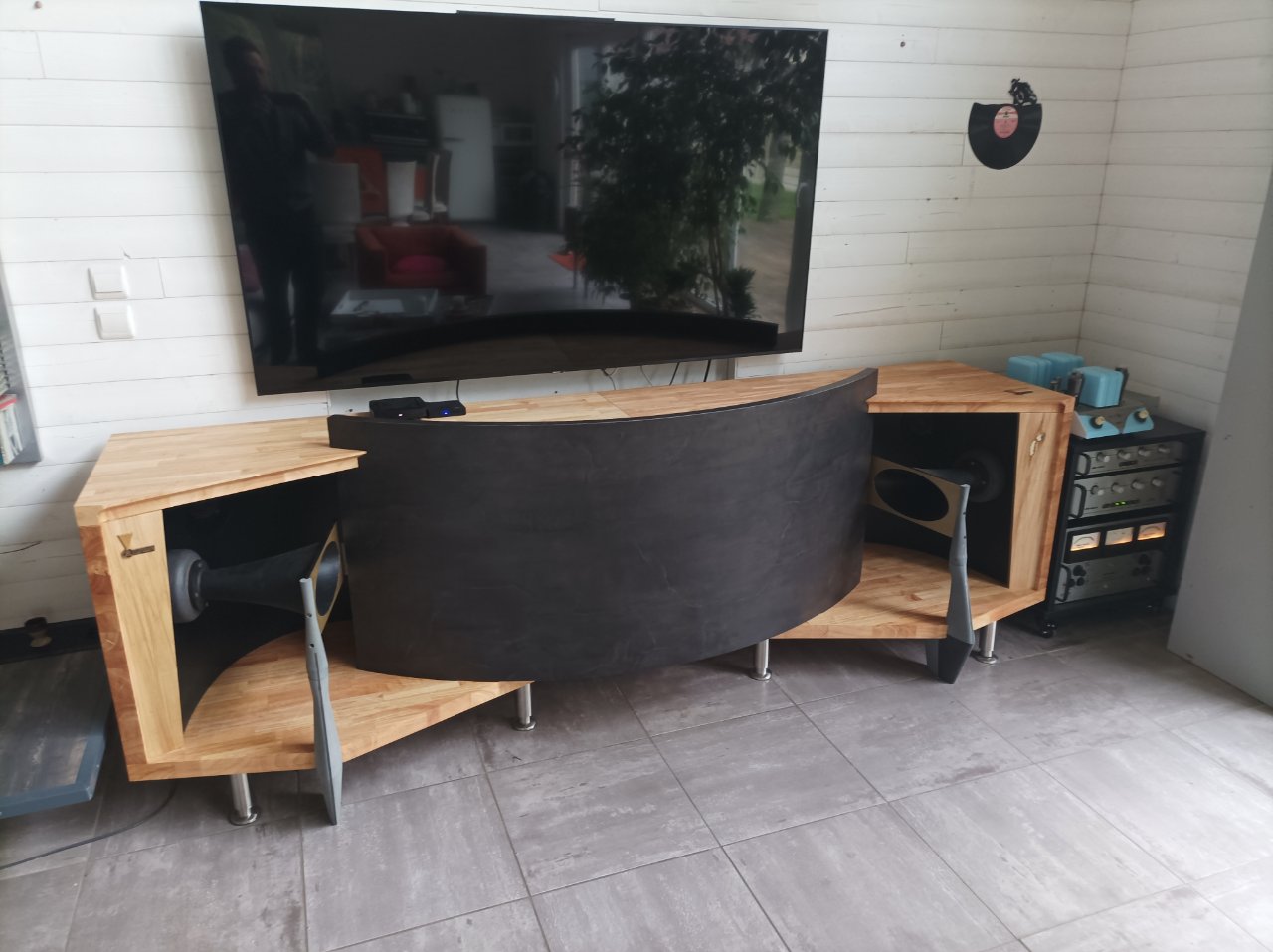

En théorie, le Paragon n'est pas trop compatible avec le tube. Mais bon, le D-79 devrait pouvoir changer l'ordre des choses.
J'ai piqué provisoirement les filtres de mes C50 (LX-5 + N7000) afin de pouvoir le tester.
Je laisse chauffer doucement le couple D-79 SP-8 et j'attaque par yellow flag (bamba)
Il faut évidemment que tout se mette en place, que les suspensions neuves se rôdent un peu. Le Paragon mériterait également d'être surélevé (mais ça, c'est inenvisageable 😉) mais assis dans mon fauteuil d'écoute, c'est pas mal.
Il y aura évidemment quelques ajustements à faire mais le résultat est déjà très sympa ce qui me rassure vu le nombre d'heures passées !

Petitloup54 a écrit : dim. 26 févr. 2023 16:05 En théorie, le Paragon n'est pas trop compatible avec le tube. Mais bon, le D-79 devrait pouvoir changer l'ordre des choses.
Mais au contraire ! ..... peut-être un peu moins avec le haut-parleur de grâve que tu utilises c' est à dire le LE15A (à contrario du D150-4C de la version d' origine du Paragon) mais avec ton D79 et au regard de la puissance disponible, tu devrais avoir l' énergie nécessaire et suffisante pour avoir un "rendu" d' exception ! ! ! .
Petitloup54 a écrit : dim. 26 févr. 2023 16:05 Je laisse chauffer doucement le couple D-79 SP-8 et j'attaque par yellow flag (bamba)
:) Je suis sans doute ignare mais j' ignore ce qu' est le "yellow flag (bamba)" :lol:
Dans tous les cas, je t' admire pour la persévérance dont tu fais preuve en construisant ce monument de l' audio ..... vraiment bravo à toi :yes!: :jap:
Je suis certain que tu vas réussir à mettre en oeuvre au mieux cet élément de légende.

Du coup tu n'as pas mis le rack sous les escalier, tu as voulu centrer le Paragon par rapport à l'écran ou ne pas qu'il soit trop près du coin?
Tu aurais pu conserver le support de la platine, dans l'angle, ça devait passer, non?
