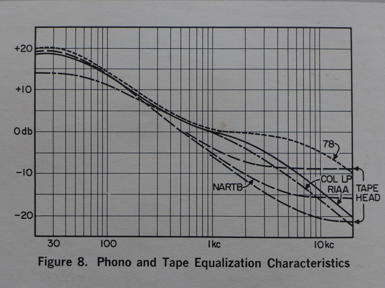

En plus de l'entrée TV, une fonctionnalité intéressante à souligner et rarement présente me semble t'il, concerne la sélection du type d'entrée phono :
Old 78 / RIAA / old Col LP

Pour les amateurs de 78Trs, il y a une quatrième option utilisable sur les model 7 ... à tubes ou à transistors.
On peut prendre l' entrée bas niveau "Tape Head" correspondant à la courbe NARTB.
Son point d' inflexion est à 500Hz et l' on peut régler en continu le niveau sur une variation de 12db à 10Khz.
De nombreuses gravures 78Trs utilisent ces courbes.
