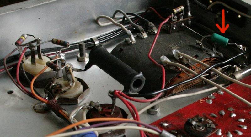

Tiens je remets ça, on voit bien les fefesses des p'tits gars et la fameuse diode de redressement pour descendre à 300v les tubes qui ne pouvaient supportés plus, c'est ça qu'il faut remplacer par un pont de diode mais je sais pas trop comment :roll:

heu... tu veux remplacer une diode par un pont de diode?
je ne te suis pas trop
un pont de diodes c'est 4 diodes câblées d'une certaines manière, alors en remplacer une par 4 ca change pas mal de choses

Vinc a écrit :heu... tu veux remplacer une diode par un pont de diode?
Exact c'est l'ancien proprio qui m'a dis de faire ça. Il l'avait choppé HS et l'a redressé à 300v mais tout ça est dans le sujets je crois...

valere a écrit : Celui ci est un A25 donc 20 W de puissance (tranfos prevus pour ). Je pense qu'il devrait y avoir des 7189 (EL84 renforcées) au lieu des EL84 en tubes de puissance. J'ai baissé la tensoin d'anode en faisant un redressement mono alternance (au lieu d'un pont de 4 diodes).
Car les 7189 supportent 400V tandis que les EL84 300V.
Pour rendre toute la puissance (20w au lieu de 12w) de cet ampli : Il faut changer les 2 EL84 par des 7189 et remplacer la diode de redressement par un pont de redressement.

ha oui la je comprend et je suis d'accord, sauf que la technique utilisée est un peu barbare(par lui hein).
bon en fait le plus simple serait de trouver le plan d'origine de l'animal, pour avoir les bonne patte au transfo.
