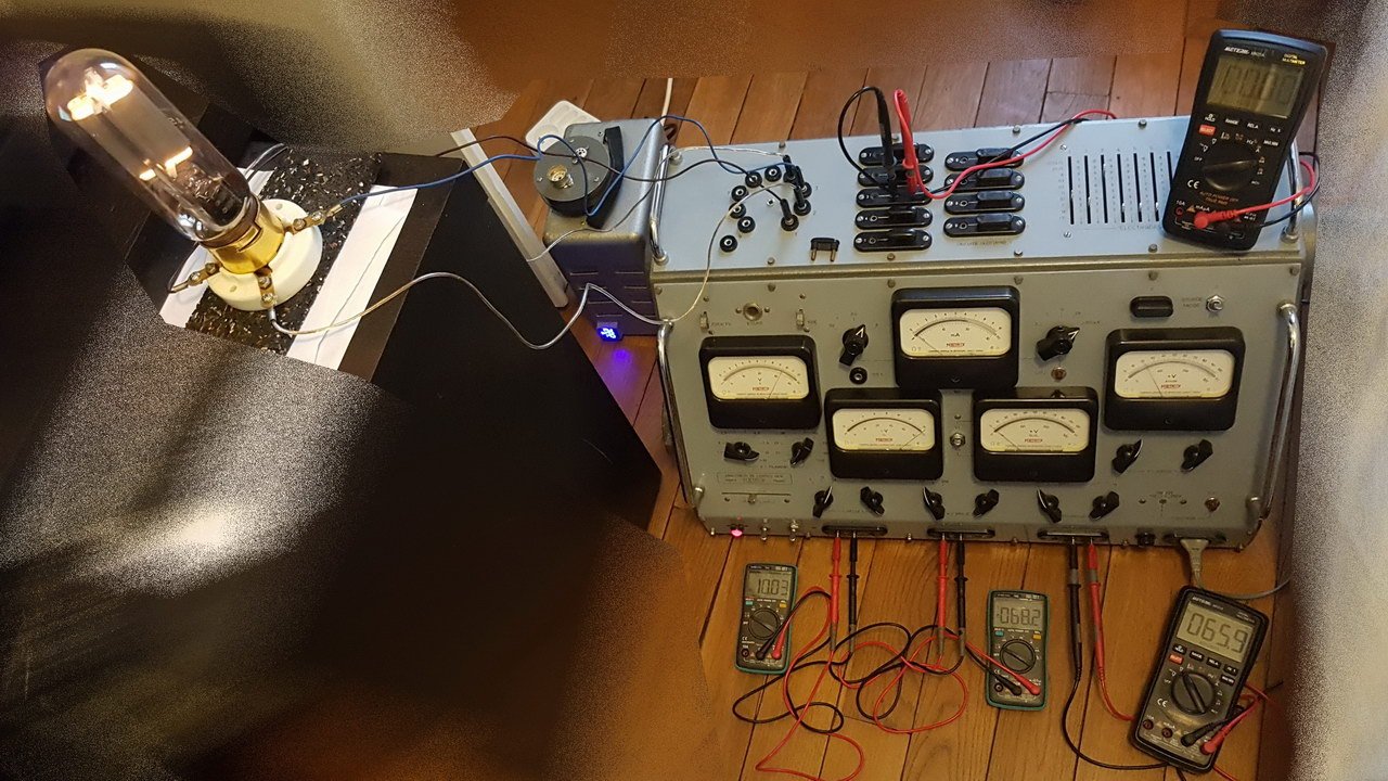

Juste pour la photo, voici mon setup de test avec mon U61C.
Variac en amont du lampemètre pour avoir une tnesion secteur de 222Vac et ainsi un filament à 6,3V exacte (les tensions des HT découlant de ce réglage).
Puis 4 ou 5 multimètres pour régler toutes les tensions de test et lire le courant d'anode.
L'affichage numérique permet une précision de lecture supérieure aux vumètres.
Ici, je teste un tube 845B sur socket jumbo.
La tension filament est de 10V pour ce tube.
