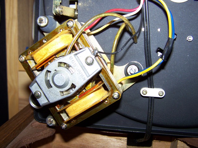

Voici ma Sansui SR-212 sauvé de la poubelle et dont le moteur était griller.
moteur gillé 2.jpg (99.85 Kio) Vu 3731 fois
moteur grillé 1.jpg (99.29 Kio) Vu 3731 fois
J'ai pu refaire vivre cette platine Grace à Hencot qui par chance avais un moteur identique.
Merci.
La voici.

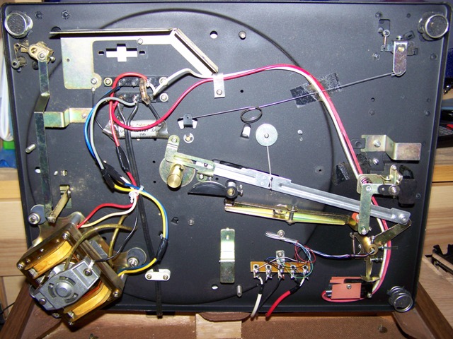

william_78
Messages : 818
Localisation : Granville
Re: Sansui SR-212
Message par william_78 »
moteur changé.jpg (122.11 Kio) Vu 3729 fois
Guillaume

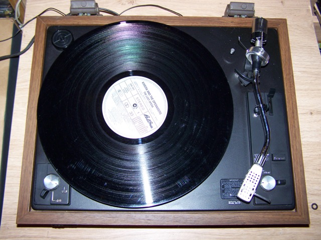

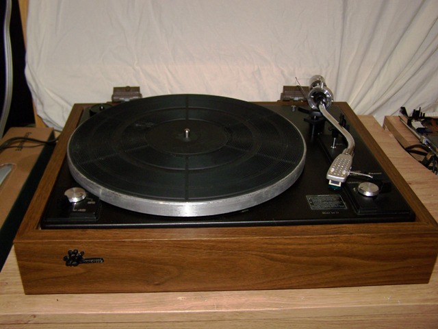

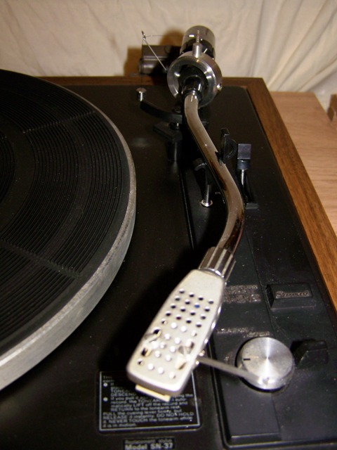

Hello, je viens aussi de retaper une SR 212 je l'ai reçue pas trop propre et le bois mat
Avec CA comme cellule. Horreur!
Le seul problème c'est qu'il ma manque le capot AVEC charnières :pleure1:
