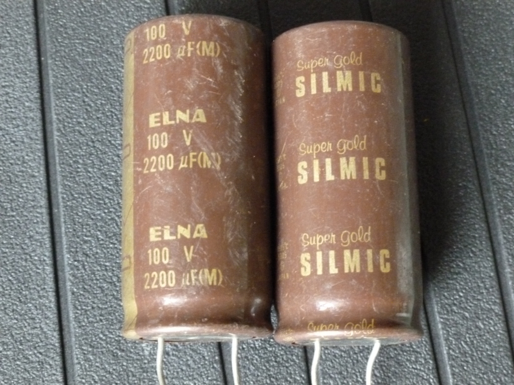

Reçu ce matin pour mettre sur le 303. Visuellement pas très beau, mais à la mesure ils sont parfaits. 0,00 ohms d'ESR, valeurs mesurées, 2268 et 2286µF.

Connait-on la particularité des ' super gold '..? :b
- Clavette
- Messages : 6298
Re: Quad 303
De mémoire ce sont les mêmes que les Silmic classique, mais avec les pins dorés. Ceux ce ne le sont pas, je pense que c'était surtout réservé aux petites valeurs.

Pourquoi pas passer en 3300 ou 4700µf..... :cpasmoi!: ?
- Clavette
- Messages : 6298
Re: Quad 303
:helloman: Dédé!
Tout simplement parce que je ne pense pas que le Quad en ai besoin, et augmenter la capacité augment aussi le temps de réponse.
