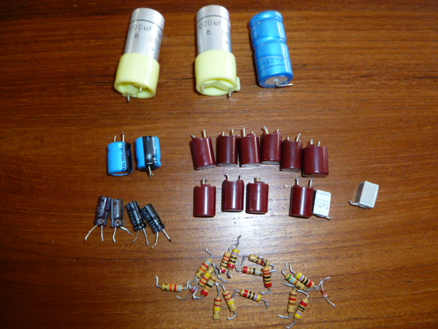

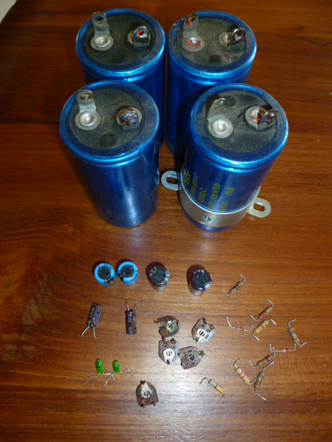

Composants changés du 303 : Composants changés du 33 :
C'est pas mal du tout .
C'est bcp mieux sur le CD avec l'adaptation du niveau de sortie, l'entrée phono me parait très correct aussi .
C'est plus clean, plus homogène , ça semble ouvrir d'avantage, moins " voilé" .
On peut écouter à des niveaux élevés sans dureté, sans fatigue auditive .
Seul petit reproche, le manque d'assise du 303 .
