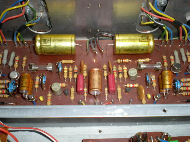

un petit nouveau à la maison ( ça en fait donc deux
) .Je sais que certains diront c'est le même en couleurs , ce qui est vrai .

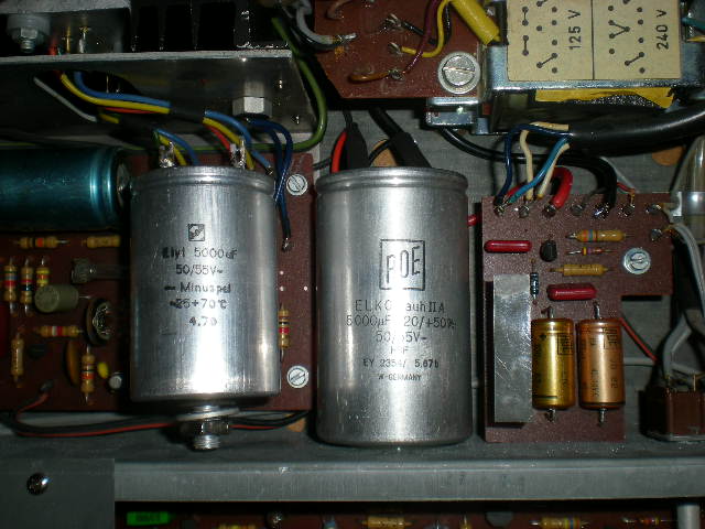

Celui - ci avait un problème au niveau de la carte d'alimentation.
Problème qui fut résolu grace à Jean
qui me fit don d'un condensateur Roederstein .
Les éléments remplacés sont dans l'ordre :
le 5000µf remplacé par le Roederstein
le pont de diode ,ramené d'Allemagne par un ami identique à l'origine
les deux condos de 100µf et 220µf remplacés par du Roederstein sur les conseils de Jean (j'aime leur couleur orange, trés vintage). Vous remarquerez la taille du nouveau condo ,j'ai cru qu'il ne rentrerait pas.

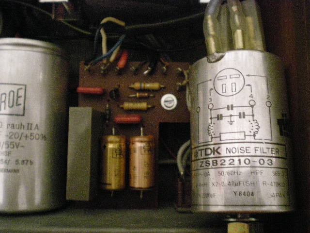

J'ai aussi modifié lle filtrage secteur .
Lorsque je place le volume à fond sur la position vinyle (pourquoi faire
), j'entendais le 50 hz dans les enceintes ,j'avais déjà remarqué cela avec l'autre ampli .
J'ai donc placé un filtre TDK récupéré sur une imprimante décédé et joie et bonheur plus de ronflement dans les enceintes .

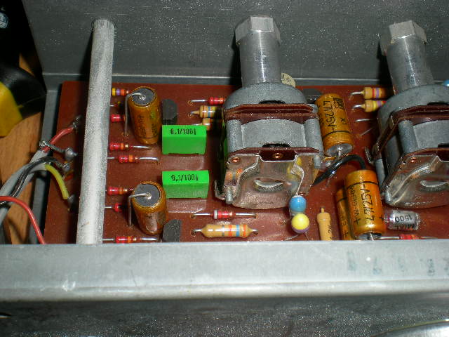

Je suis dans ma série , je révise .
Changement des condos ayant bougés , 2-3 résistances peu de choses en fait .
Je recape en Roederstein pour leur qualité et le look (je suis tuning ) .J'en ai commandé assez pour les appairer .
Pour être objectif , je n'avais modifié que la voie gauche et par étape , phono puis préampli puis ampli .
Tous les "gros" condos à partir de 100µf ont été accouplés avec des 100nf MKS (montés coté piste pour le look à l'ancienne
Lorsque possible (place disponible) , j'ai montés en parallèle 2 condos .
L'écoute s'est fait en mono .
Première écoute , pas mal .
Il s'est rodé et depuis c'est réellement mieux , graves plus percutants moins "trainants" .Médiums plus détaillés . Le tout est plus ouvert.
Là où j'ai ressenti le plus de différence c'est la mise en parallèle de condos (plus de vivacité ) et le remplacement des tantales par des chimiques (plus de détails ,moins sec) .
Je ne penses pas ètre plus doué que les concepteurs de cet intégré , mais qu'il avait besoin de cette petite réfection pour retrouver son aisance.
