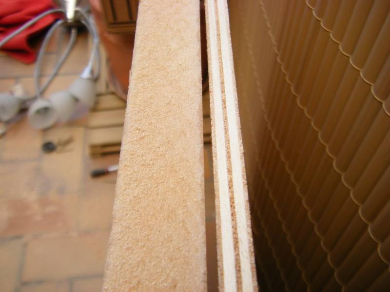

Cet après midi découpe du médium de 22 pour refaire le fond.
Déjà un de fait, le deuxième tout à l'heure après une ptite course à faire.
En attendant, je vous laisse juger de la différence d'épaisseur....

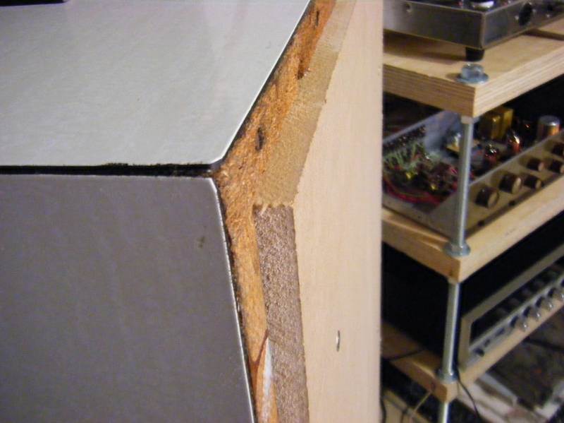

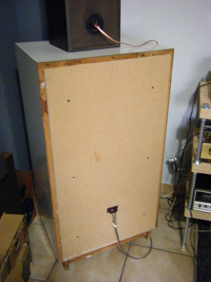

C'est fini !
Depuis quelques heures, mais je suis parti me promener... :ange:
Bon, ça dépasse un peu, soit, mais en même temps on le voit pas hein ! Le principal étant de gagner en rigidité (et en poids aussi du coup) Admirez au passage le magnifique placage formica :pasdebol:
C'est sûr, ca ne sera jamais aussi bon que les cotés avec leur double épaisseur plus couche de sable (demandez à Gauthier :) ) mais ça vibre déjà beaucoup moins, et c'est un peu plus étanche. Pour l'instant avec le peu d'écoute que j'ai fait, je trouve surtout le grave plus tendu.

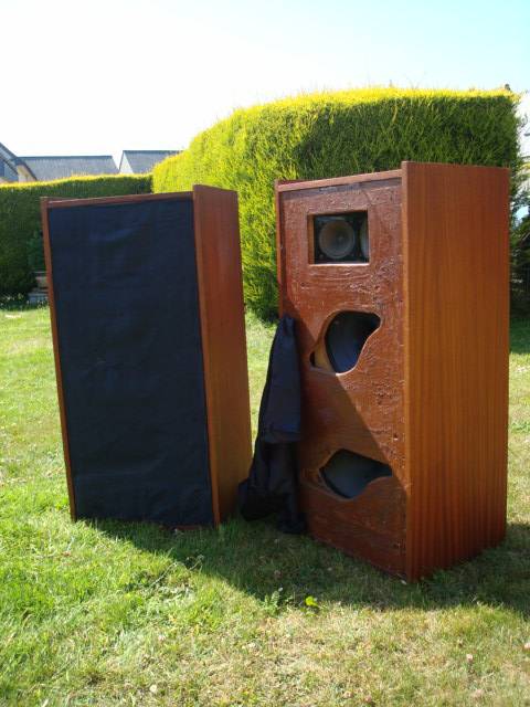

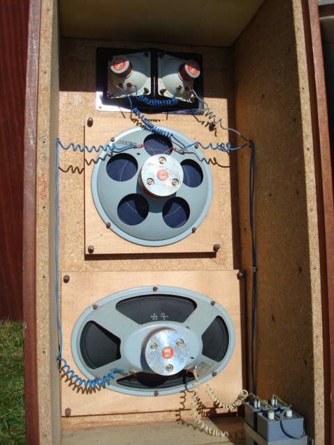

j'ai également récupéré dernièrement un kit audax !!!
et une photo avec la bouteille d'eau!!!

:shock: c est vrai qu elles sont superbes :prosterne: je pense que l on peut avantageusement remplacer les tweeters pour ameliorer le son peut etre par des tw 8 b ? :miam:
