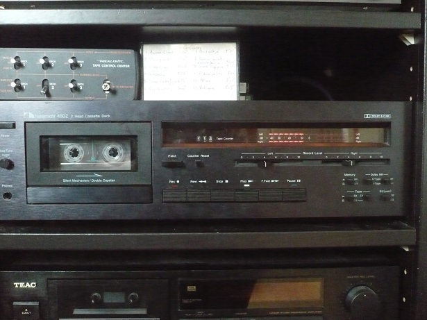

un 480Z presque fini, reste un problème de REC , que je verrais plus tard ;)
avec les courroies de WilliamTakker :
je pense pouvoir mieux faire , car au démontage je ne me souviens pas si j'ai versé une larmette d'huile sur les axes des galets :/

ma 480 OTD :yes!:
mécanique entièrement démonté graissé et lubrifié , galets nettoyé , idler de Rennes :pt1cable: reste la courroie qui est d'origine , elle est fin prête pour tester la commande qui arrive des US ....
