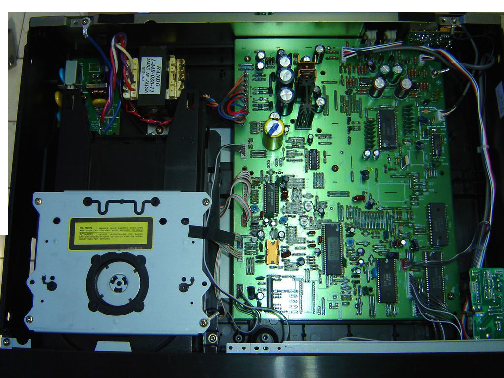

Faudrait la présenter Rachid, en effet c'est la grande sœur sortie en 1988, des similitudes au niveau du châssis et de la carte mais l'alimentation et les sorties sont plus travaillées.
La partie laser est différente aussi, la lentille est identique KSS-150A / KSS-210A, les bloc chariots différents ainsi que les DAC.
1 x TDA1541A – CXD1088A pour la 950
2 x PCM58P-1 – CXD1244 pour la 970
Ces indications viennent de Vintage Audio Laser
En ce qui me concerne beaucoup de similitude entre le tiroir de la X 55 ES et la CDP 970, sur la 55ES la partie interne du bloc est en zamac moulé et en tôle sur la 970.
L'ouverture et la fermeture du tiroir est soft sur les deux, sans bruit et pas brutal comme certaines autres :cpasmoi!: .
