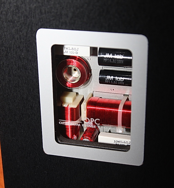

Berurier a écrit :Vraiment très chouette le filtre sous plexi !
C'est une bonne idée ça !
J'aime beaucoup
Oui sympa, de grande marques comme JMLab s'y mettent de plus en plus...

dylanjumpman a écrit :Très très beau boulot. Le travail sur le bois est excellent. J'aime beaucoup l'idée de filtre apparent derrière avec du plexi à la Focal.
:yes!:
J'aime beaucoup
Hum hum... :roll:
Comment c'est loin...

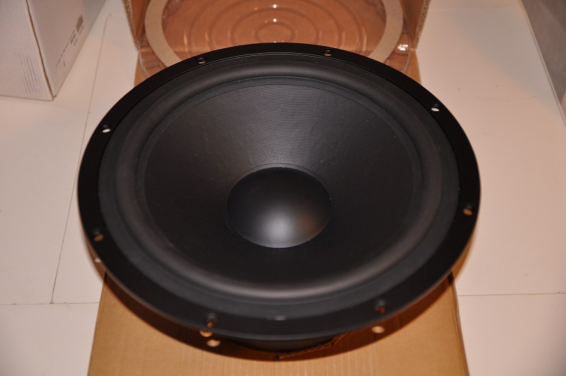

Je ré-ouvre un sujet clos il y a longtemps car j'ai réalisé une nouvelle version de mes enceintes Visaton Altlas Compact.
En effet mes enceintes ayant trouvé un nouveau foyer auprès d'un ami enthousiaste et heureux, j'ai décider d'en refaire une autre paire et d'en profiter pour repartir à zéro avec des Hps neufs et un boomer de la gamme et récent.
Voici d'ailleurs les HPs avant montage final :

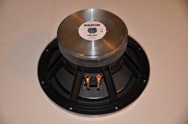

Le boomer Visaton TIW300. Fabuleux en tous points 7 Kg, une bobine de 65mm et une Fr de 25Hz

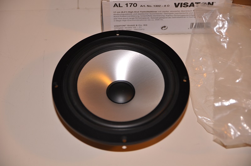

Un bas médium de 17 cm, Membrane en alu HDG de la marque.

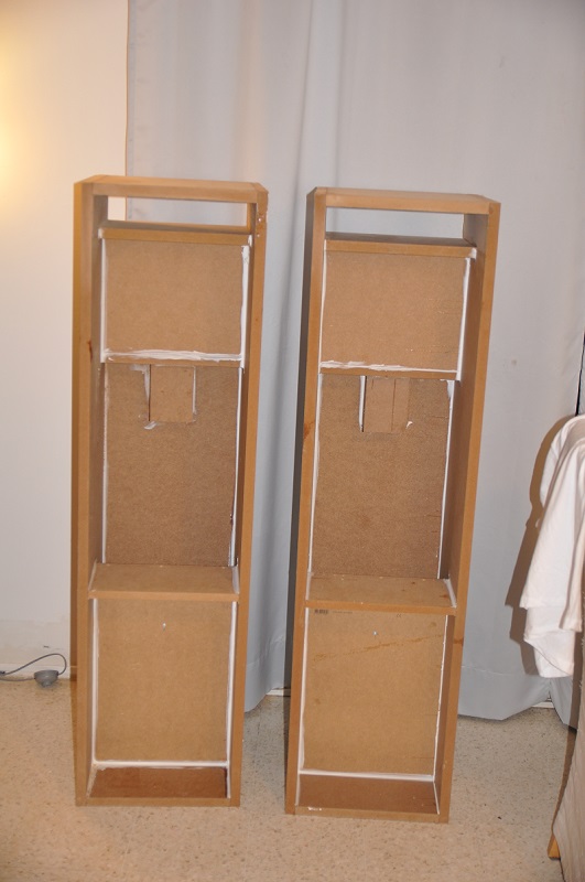

Ces enceintes sont imposantes : 1.38m de haut 45 cm de profondeur et 38 de large.. Pas facile quand on a pas d'atelier
