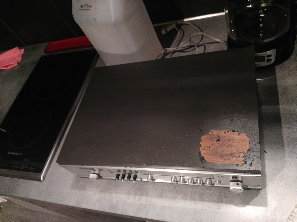

Après plusieurs mois de recherche, j'ai enfin trouvé et reçu mon tuner DUAl CT16 !
Il ira avec un ampli CV40 et une 1209 :love:
Je le testerai pendant les vacances :)
L'ancien propriétaire n'avait rien trouvé de mieux que de peindre le coffrage en noir :mur:
Je l'ai acheté en connaissance de cause mais je ne savais pas si j'allais pouvoir le récupérer :(
Le voici :
CT16 avant.jpg (262.38 Kio) Vu 3099 fois

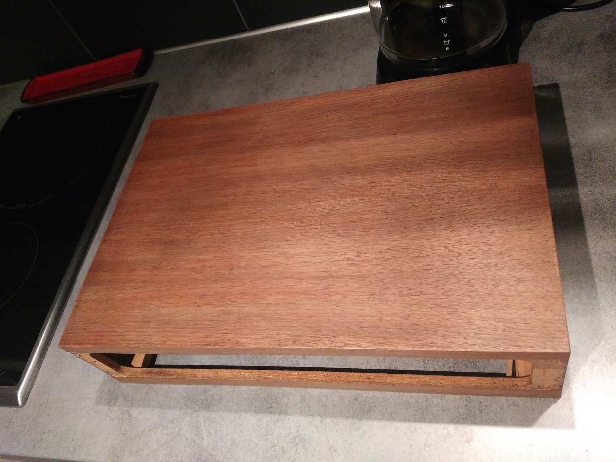

Au final de l'acétone, un pinceau, un chiffon et de l’huile de coude pendant 1 heure pour enlever cette cochonnerie, voici ce que j'ai obtenu :
CT16 apres.jpg (376.56 Kio) Vu 3099 fois

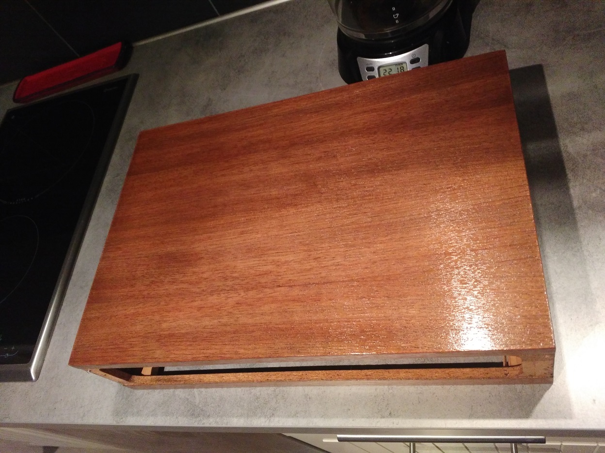

Et enfin après un petit passage huile de lin mélangé à de l'essence de térébenthine :
CT16 huilé.jpg (413.88 Kio) Vu 3099 fois
C'est déjà nettement mieux :nicolas:

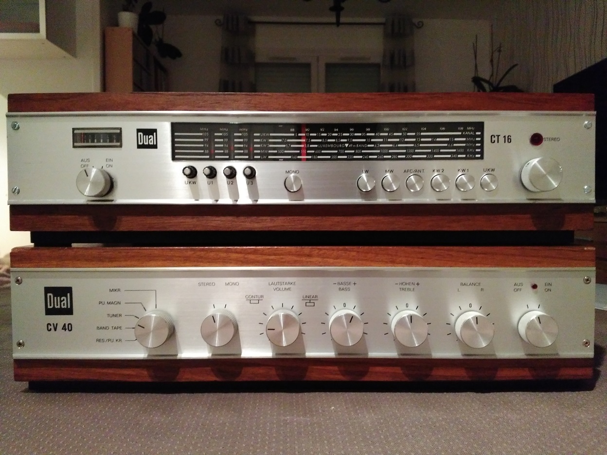

EDIT : Quelques travaux à ma portée cette semaine :
- Huilage du coffret (plusieurs "couches")
- Achat des ampoules sur ebay Allemagne, reçues en 2 jours ;supersmil: (J'ai bien galéré pour le changement de l'ampoule du vu-mètre :couik: )
- Achat du fusible au bon ampérage (50mA)
- Nettoyage des contacts
Je l'ai associé avec le CV 40 et roule ma poule :mossieurpropre:
Bel ensemble !
Bel ensemble !
