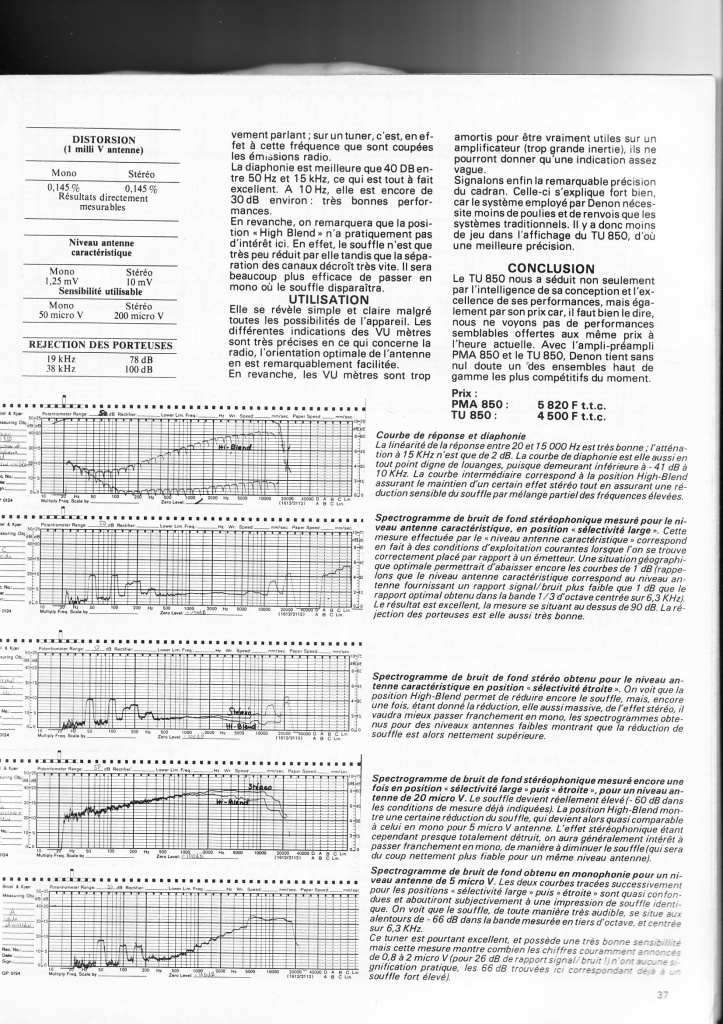

Merci Michel pour cette documentation ...
