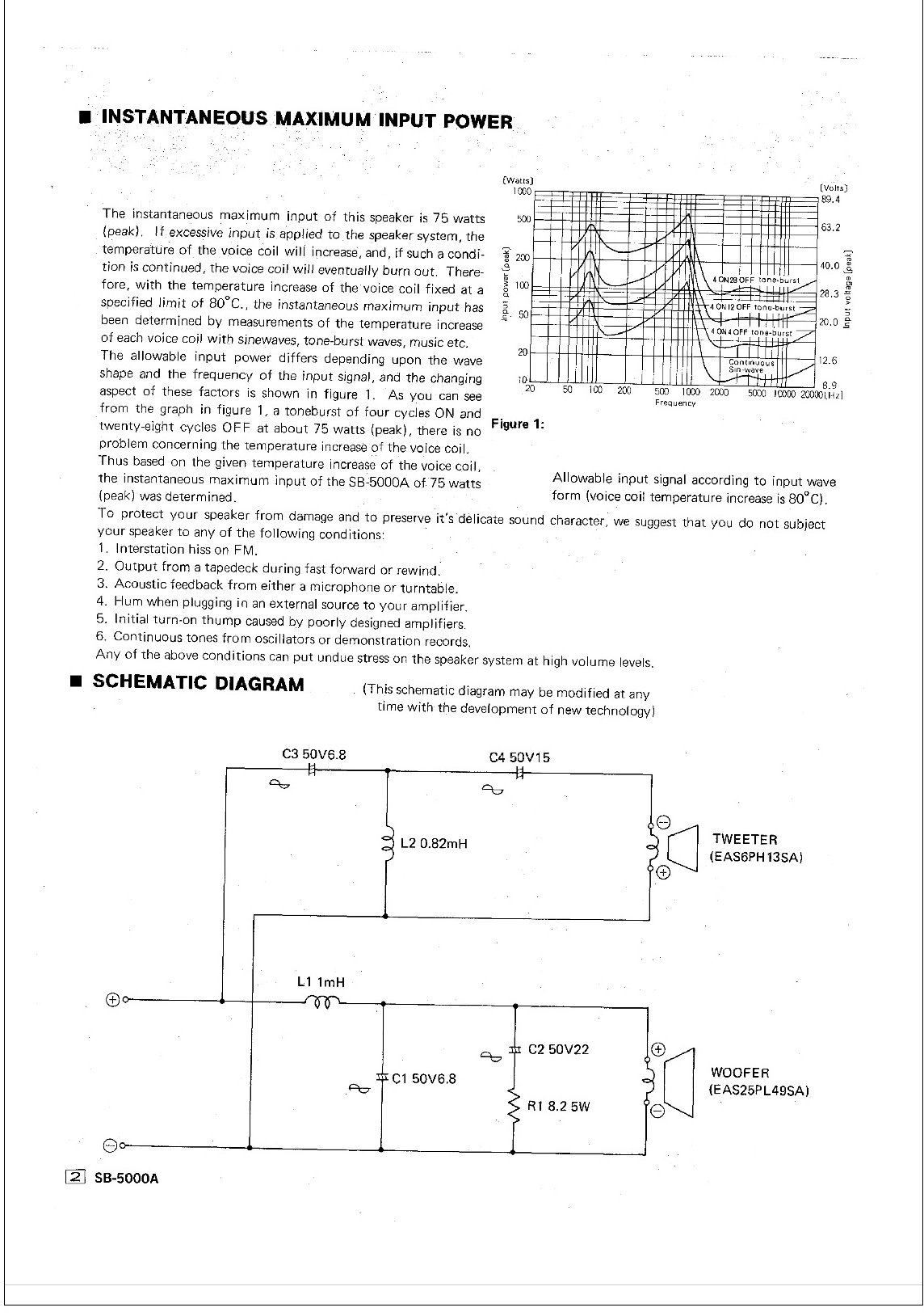

coadecm a écrit : dim. 3 févr. 2019 10:22 Bonjour,
Il est dommage que les polarités des deux HP soient inversées l'un par rapport à l'autre car si la mise en phase sur signal entretenu ( continu ) est correcte , à l'établissement du signal,donc les transitoires,les mouvements des membranes vont se contrarier et il y aura un "flou"accoustique à la fréquence de transition;il serait intéressant d'inverser la polarité du tweeter par exemple et entendre ce que cela donne.
Michel
Bonjour Michel :hello:
cela semble quand même étrange que les concepteurs aient fait un schéma avec phases inversées sans raison non ?
Je ne sis pas technicien mais je conçois bien ce "flou" dont tu parles mais je ne m'explique pas cette bizarrerie ? ;)
Je tenterai peut-être l'inversion après changement des condos ; mais comme je le disais à Eric, j'ai la version SB-5000a avec un seul évent en façade, et il faut que je vois si le schéma est le même.

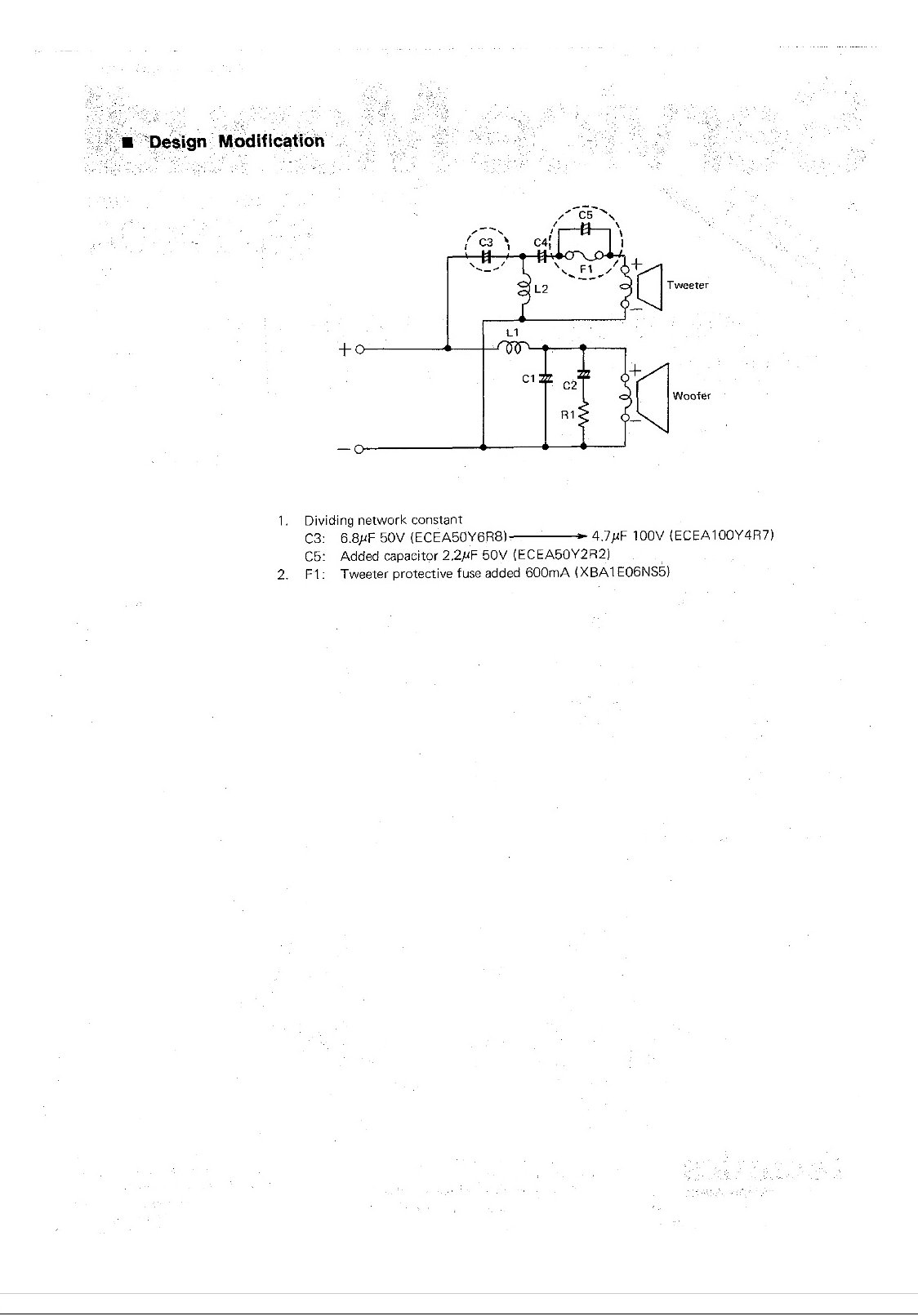

Une chose que je ne m'explique pas : il y a un fusible de protection des tweeters ; or, l'un d'eux est grillé et ... l'enceinte fonctionne quand même ! ???
Pour quelle raison ? Techniquement je ne vois pas .. :gne:

C5 assure le passage de la modulation mais pour des fréquences plus élevées puisqu'il intervient dans le fonctionnement du filtre en série avec C4;lorsque le fusible est intact alors C5 est court-circuité et seul C4 est opérationnel et apporte une fréquence de transition plus basse.
Michel

Merci de cette explication Michel. Du coup je comprends mieux le principe, mais, je dois être un peu bigleux (!)parce que je ne vois pas C5 sur le circuit. C1, C2,C3 et C4 oui ; mais pas C5 :gne:

Au dessus du fusible F1, deuxième page du SM, modification réalisée en cours de commercialisation.

Ah oui ! vu ! (je n'avais regardé que la carte circuit) Merci :)
