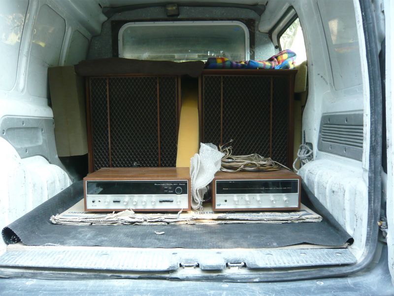

:salut: Petit rappel sur les péripéties de ce magnifique intégré.
On commence par jouer les déménageurs sur la Croisette de Cannes en Renault Kangoo.....la grande classe quoi ! :lol:
L'heureux propriétaire de cet ensemble,notre Maître vénéré à tous :prosterne: m'a gentiment offert le 2000X , objet de cet article.

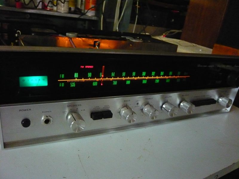

Bel ampli-tuner doté d'une réelle musicalité et d'une finition hors pair : c'est bien un Sansui de la grande époque.
Par contre,bien sûr pas pu le tester avant,il a un petit défaut d'isolement qui fait un peu picoter les doigts sur le chassis.....

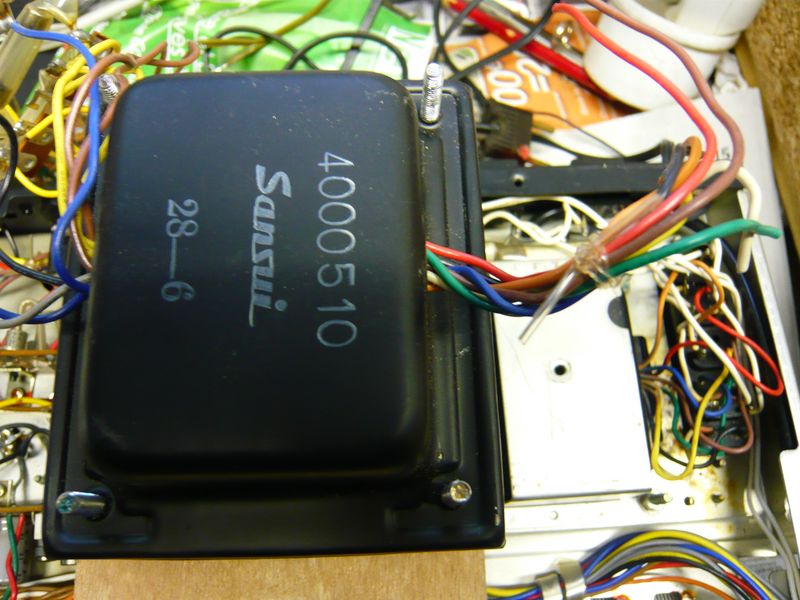

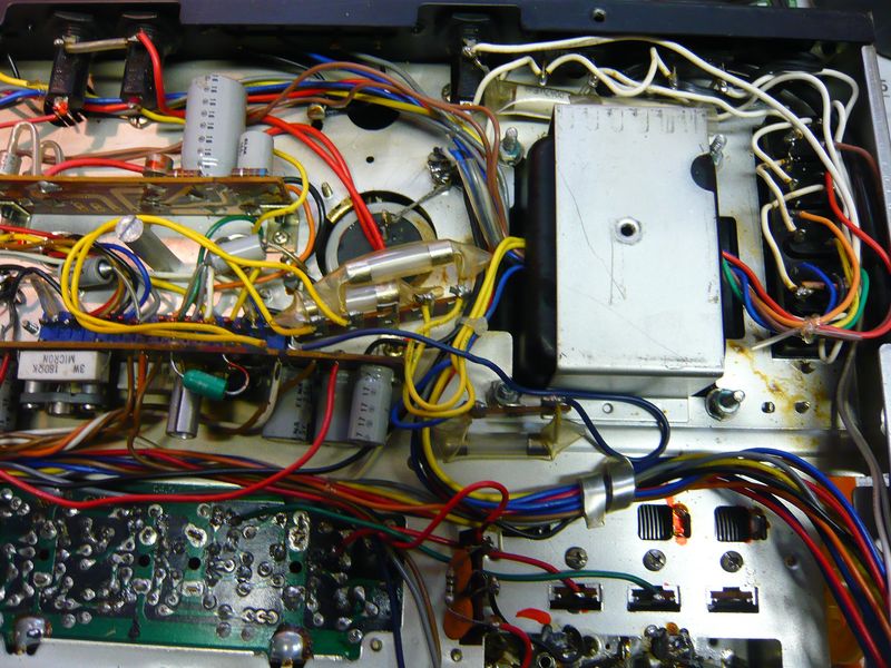

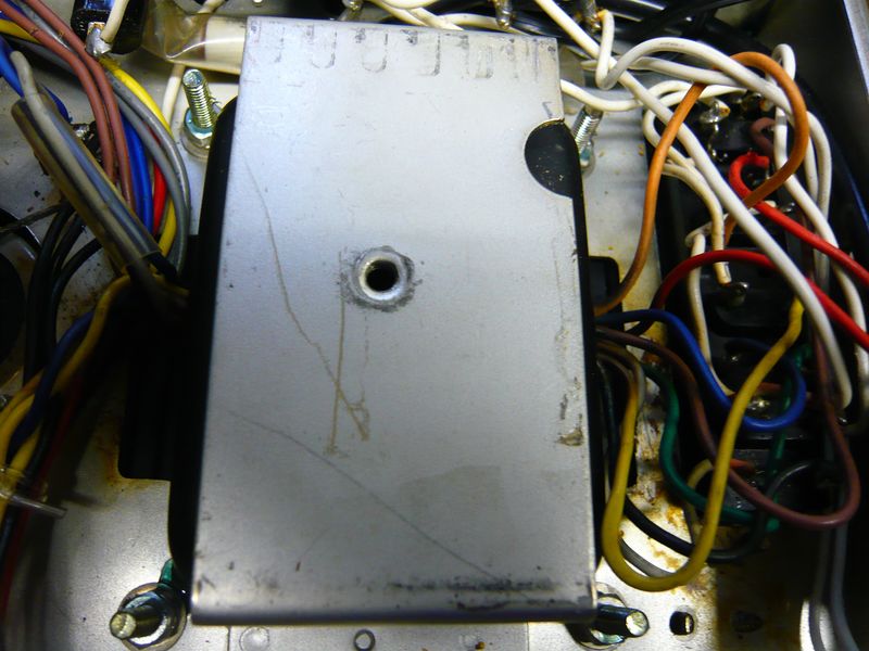

Démontage ,inspection du transfo : jolies traces plus que douteuses...
A mon humble avis il a du avoir un sacré coup de chaud......
En fait le point milieu du secondaire est en contact avec une phase du primaire : 230v......no comments!
Fort heureusement Frère Jean :prosterne: a résolu ce problème en dégottant le même modèle ,d'ou le post dépiotage......
Inspection du nouveau transfo : PARFAIT (comme neuf)puis montage.
Enfin le test final:écoute sur les fameuses (excellentes même) KLH 6........
Je les avait déja appréciées avec l'Akaî 8030 viewtopic.php?f=76&t=21813,mais" avec le 2000X ,on passe au niveau supérieur.Le grave se libère enfin,la musique diffuse avec plus d'ampleur,en fait on gagne en extension de bande passante et en fermeté.
C'est une combinaison bien vintage dans le sens le plus noble du terme et d'une redoutable musicalité.....
Je ne connaissais pas les KLH,je suis sous le charme......et le 2000X aussi .
Avec encore tous mes remerciements à Jean.
