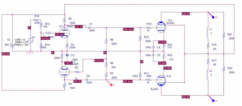

Madame à décidé que les 6N2P c'est plus joli que les 12sl7 donc... plus de place pour éloigner les 807 des transfo(même format qu'une ECC83)
après simulation je ramène l'alim 300V pas de problème sur l'inverseur de phase, il sort assez de tension pour alimenter les 807, et avec 300V sur l'alim on peut faire de la pseudo triode sans probleme

Le schéma est arreté... je pense... j'attend vos commentaires
en mode tetrode
en mode tetrode
en mode triode, juste un double switch pour passer de l'un a l'autre
pour les simulations j'ai mis le transfo comme ça je sais pas si c'est correct.... les paramètres statiques du transfo(donnés par Geloso) en parallèle sur l’impédance du secondaire vu par le primaire

Peux tu donner les gains aux différents niveaux?
C'est un genre de paraphase ton déphaseur? Je vois pas bien

c'est bien un paraphase
