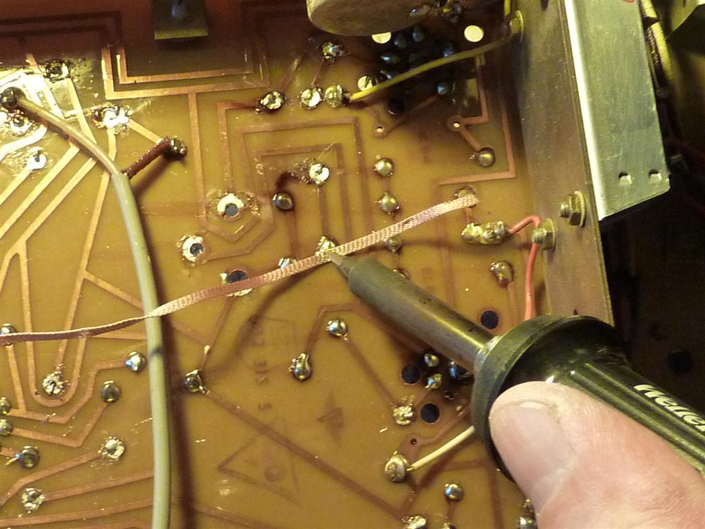

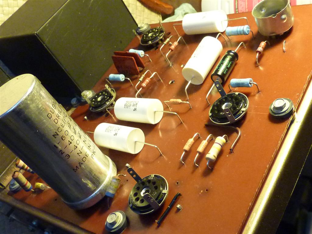

Un des amplis est presque fini , le préampli est opérationnel ... la grosse difficulté sur ces vieux circuits imprimés est le démontage des anciens composants, car si l' on chauffe trop les pistes de cuivre, celles-ci se décollent de la bakélite, avec le risque de rupture que l' on imagine....
L' important est de ne pas dépasser 250° environ, d' avoir une bonne soudure fluide et une tresse à dessouder adéquate ... Après un nettoyage à l' acétone pour retirer les traces de vernis, le remontage des pattes des composants est aussi délicat, car si on accroche la piste, elle se décolle
Les condensateurs d' alimentation Dubilier triple sections de 60 / 40 / 40 µF sont dans les clous, avec moins de 1µF de différence à la mesure pour chaque section ...Pas mal pour des condos de 50 ans !!...... Les condensateurs TCC vieillissent moins bien, mais sont encore utilisables ...
Les redresseurs à base de diodes Germanium type EC13 sont cuits..... remplacés par des ponts modernes.
Le tour de clé est pour bientôt

je sais pas pourquoi mais moi la tresse je déteste ça , je préfère la pompe, question d'habitude peut etre

Ça c'est du travail propre

Je préfère la tresse ...question d'habitude , certainement !
Un bon vieux JBC ne dépasse pas (en théorie..) les 240°...si tu en as un , tu amoindris les risques de décollage des pistes ...Simple suggestion!
