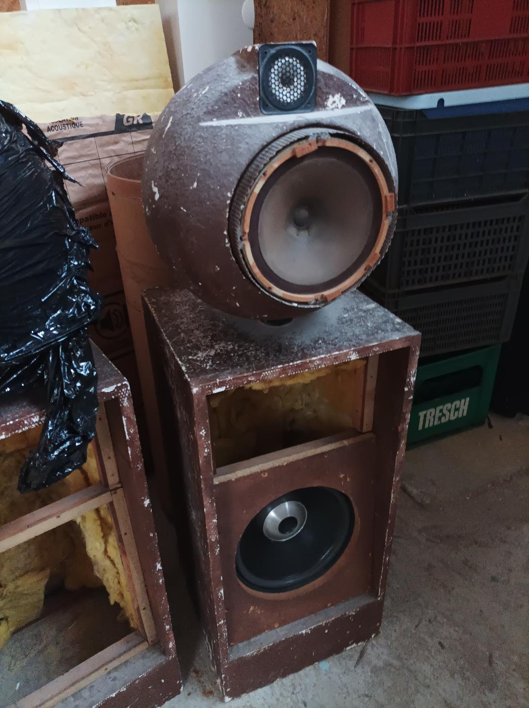

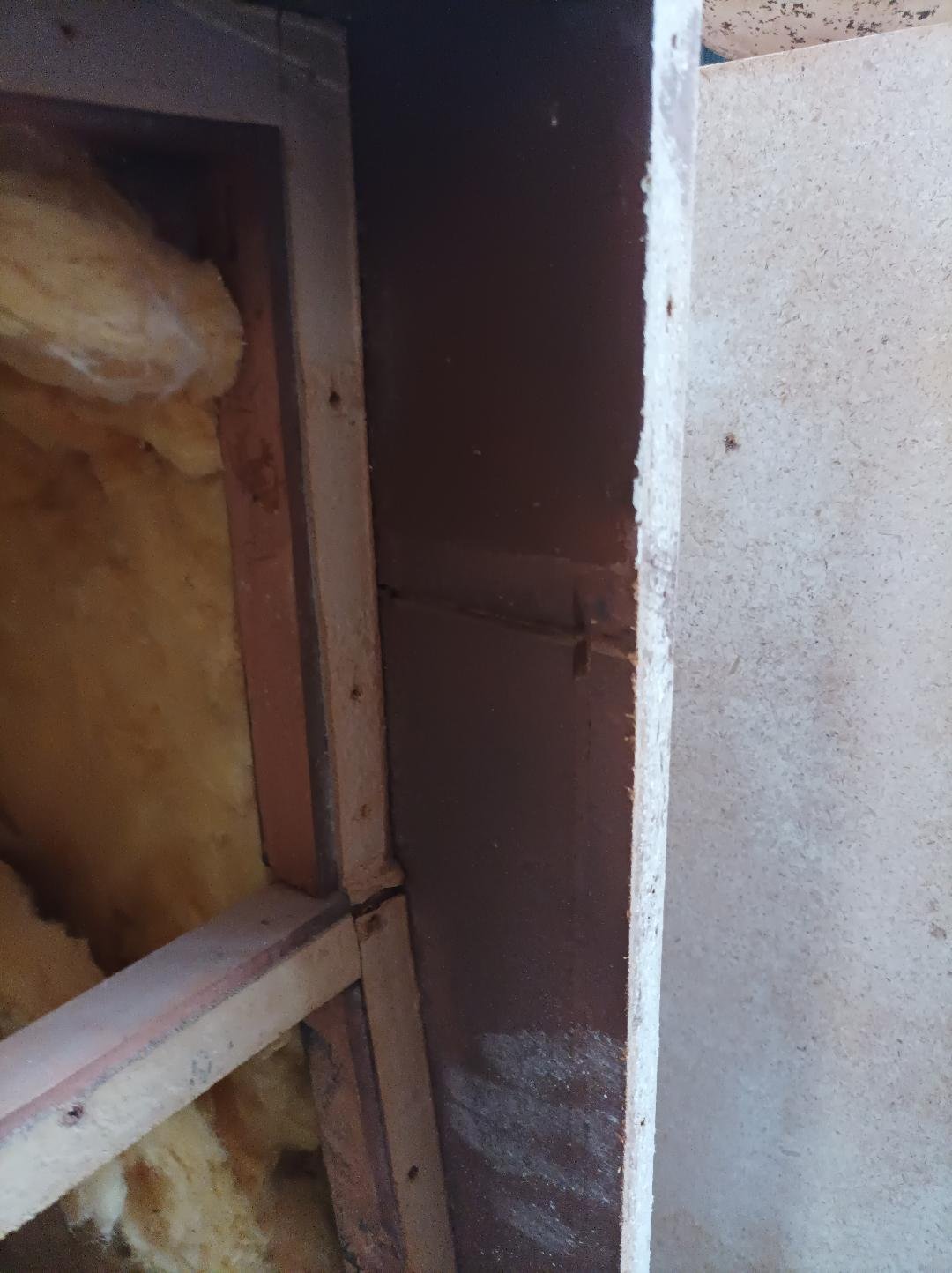

Je vais vous présenter une version très intéressante de la fameuse 4040 de chez Élipson.
Je veux d'abord remercier Pedro qui s'est occupé de les récupérer sur Paris et qui les a gardé quelques moi en pension.
Pourquoi intéressante?
Il s'agit bien de 4040 qui correspond chez Élipson au mariage d'une boule BS402 et d'un caisson P80 mais elles ont été largement modifiées.celles-ci doivent dater du début des années 70.
On pourrait penser à des modifications faites par un amateur éclairé mais trop de détails laissent penser que les modifications ont été réalisées par elipson. Je pencherais pour des versions d'essais de l'usine ou une commande particulière.

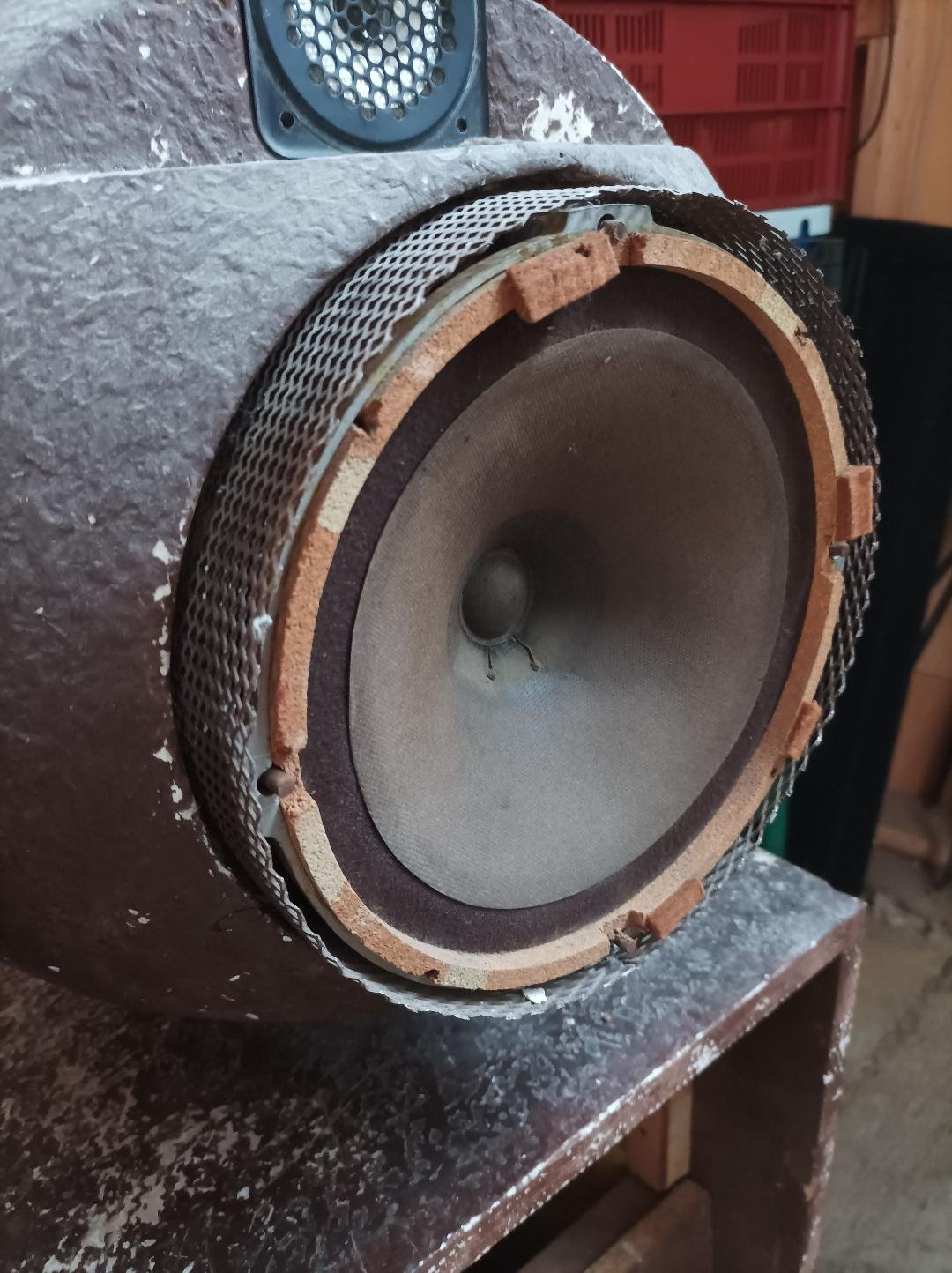

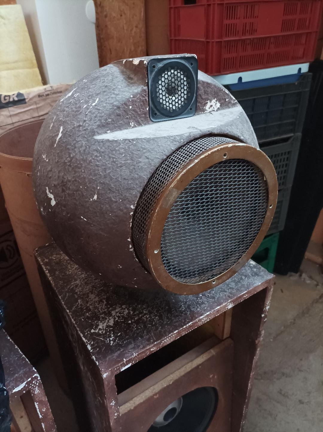

Elles sont donc composé d'une boule type 402 intégrant un supravox T215RTF64 à membrane en feutrine et un tweeter audax TW8B. La particularité vraiment visible est le décollement du T215 avec 4 entretoises d'environ 3cm pour créer un évent d'où la protubérance grillagée faisant office de protection.
Venons en au caisson P80. Il s'agit bien d'un caisson d'origine elipson qui a été profondément modifié ( on voit encore les rainures de fixation des plaques de l'ancien caisson). Le boomer, un siare 31 SPCR, a été placé en façade probablement en charge bass-reflex , malheureusement, il me manque l'élément haut de la face avant qui devait recevoir l'event (ou le boucher si c'était de la charge close) j'attend l'avis des spécialistes pour m'aiguiller dans ce sens.

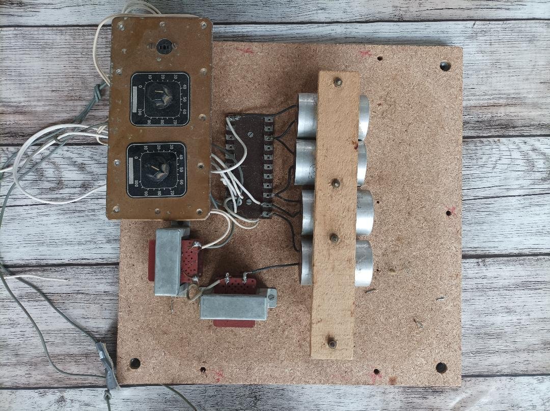

Les filtres sont bien d'origine elipson, aucun doute là-dessus.
Voilà quelques photos et le début de la restauration des caisses:
filtre P80.jpg (256.59 Kio) Vu 2602 fois

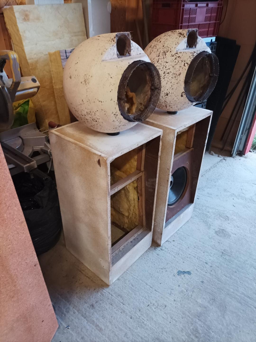

Petitloup54
Messages : 1569
Localisation : nancy
Re: Elipson 4040
Message par Petitloup54 »
premières photos de la restauration en cours:
HPs face.jpg (327.48 Kio) Vu 2601 fois
HPs dos.jpg (217.54 Kio) Vu 2601 fois
Unic
Messages : 4386
Re: Elipson 4040
Message par Unic »
Tu ne chômes pas ! :genial:
Messages : 2724
Re: Elipson 4040
Ah, ce bon vieux 31 SPCT. Ce hp tout en conservant un rendement correct peu descendre très bas en fréquence. L'exemplaire que tu montres me parait en très bon état... tu n'en as qu'un ?
Re: Elipson 4040
Du gros boulot en perspective :pt1cable:, mais connaissant tes travaux précédents, il va suivre avec délectation. :-D
JL
Petitloup54
Messages : 1569
Re: Elipson 4040
Bonjour Pedro et Jean-Francois
Non, j'ai l'ensemble des Hps et ils sont en excellent état.
Jean-Francois, aurais tu une idée de la charge qu'il y aurait pu avoir? Je ferai un schéma avec dimension et volume de l'intérieur du caisson
Unic
Messages : 4386
Re: Elipson 4040
Message par Unic »
Le P80 est un bass reflex mais le HP était aussi utilisé sur les Siare Fugue 100 qui sont en charge close.
Messages : 2724
Re: Elipson 4040
Une bonne charge pour ce hp serait un bass reflex d'un volume interne compris entre 80 et 150 litres maxi. [:cerveau picole]
Petitloup54
Messages : 1569
Re: Elipson 4040
6336A a écrit : ven. 12 nov. 2021 12:35Une bonne charge pour ce hp serait un bass reflex d'un volume interne compris entre 80 et 150 litres maxi. [:cerveau picole]
Bon, je viens de mesurer, on est pile-poil dedans avec environ 90 litres. Plus qu'à définir la taille de l'évent 😉
