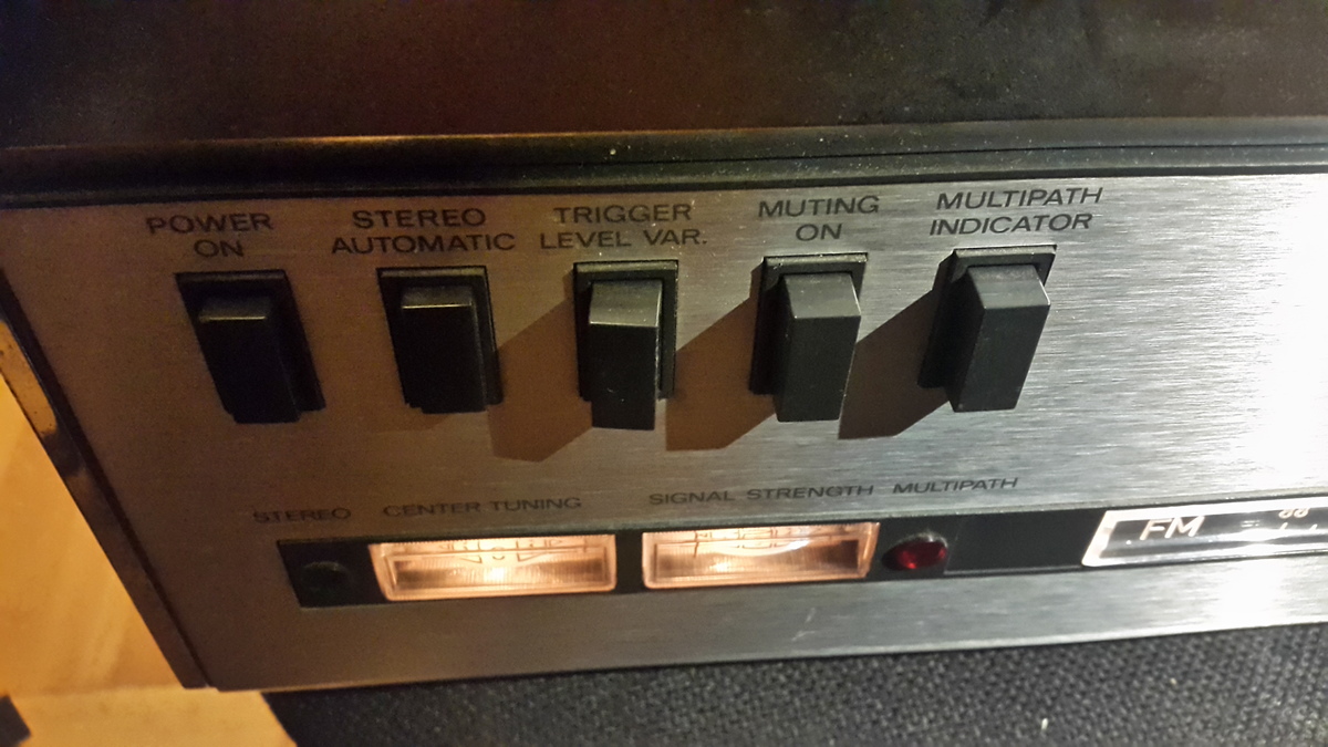

J'ai remis les carters et le boitier. Et je teste le tuner.
Côté audio c'est tout bon.
Mais je l'ai peut être un peu trop secoué car un problème vient d’apparaître.
Le Vu_Mètre 'Center tuning' ne réagit plus.
Il reste bloqué à droite. même en tapotant dessus..
J'ouvre une rubrique dans 'pannes'

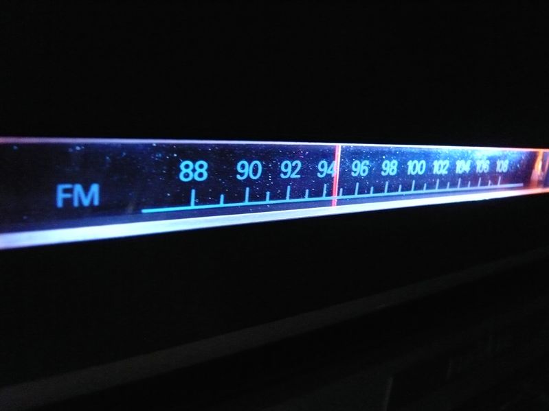

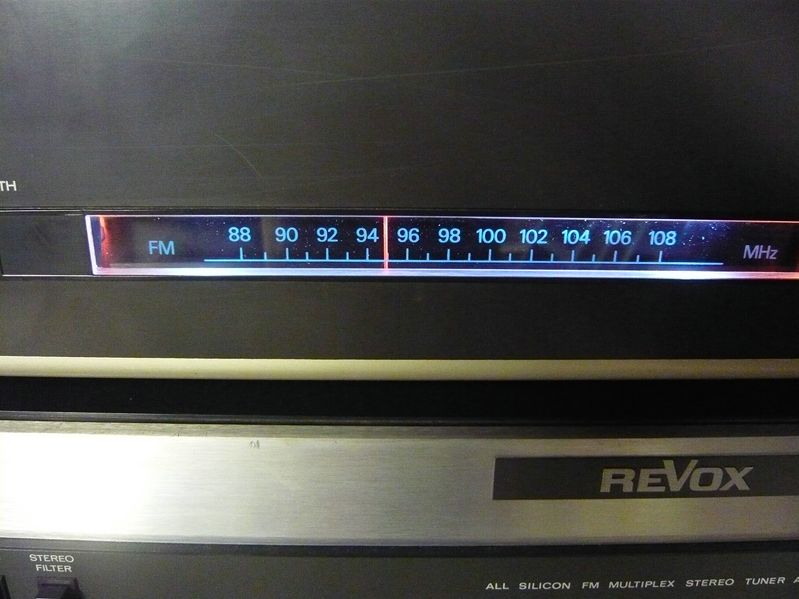

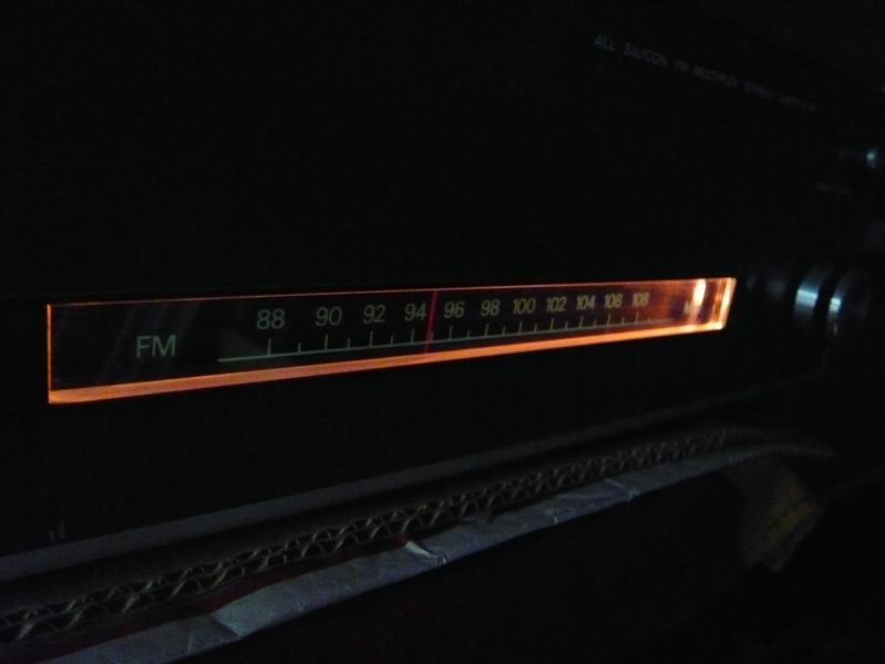

Rassurez vous,j'ai gardé les lucioles 24v d'origines. Le pire : je trouve que le bleu lui va bien.....l'autre est un peu..."fadasse"
Vraiment top les leds blanches.......

AMHA l'éclairage bleuté est du plus bel effet et la transformation est réussie !

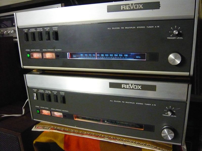

Sur le mien, vers la moitié du cadran, la ficelle "patine" et le bouton d'accord des stations refuse d'emmener l'aiguille vers la droite. Qu'est-ce qu'on peut faire, docteur ?
Par ailleurs, est-ce que quelqu'un a les références des ampoules d'éclairage des vu-mètres et du cadran ? Ca se trouve sur la baie ou ailleurs ? Les LEDs ce n'est pas mal, mais j'aimerais autant garder l'aspect original de l'éclairage du cadran.
Pour le moment, dans son jus, ce tuner sonne très bien. Il est plus linéaire que mon gros Kenwood KT917 qui a certes bien des qualités, mais dont l'aigu plus insistant se marie moins bien avec le tweeter à compression de mes Tannoy.
Par ailleurs, est-ce que quelqu'un a les références des ampoules d'éclairage des vu-mètres et du cadran ? Ca se trouve sur la baie ou ailleurs ? Les LEDs ce n'est pas mal, mais j'aimerais autant garder l'aspect original de l'éclairage du cadran.Pour le moment, dans son jus, ce tuner sonne très bien. Il est plus linéaire que mon gros Kenwood KT917 qui a certes bien des qualités, mais dont l'aigu plus insistant se marie moins bien avec le tweeter à compression de mes Tannoy.
- dd83
- Messages : 2416
- Localisation : 83
Re: Revox A76
Dans l'ordre : retirer les boutons recherche et trigger,la façade est clipsée (3 en haut,3 en bas,voir le début du post),faire levier avec un tournevis par derrière en évitant de marquer le coffret (le mieux est de le retirer)....
Pour la ficelle il faudra suivre la cinématique en rotation et vérifier que le fil est bien tendu,qu'il n'y ait pas de chevauchement sur les poulies,bien dégraisser le cheminement .L'entrainement de la poulie du CV doit suivre sans glissement.
Les ampoules sont des lucioles 24v simplement enfichées,se trouvent facilement ,par exple chez Conrad.
Je suis surpris (et ravi )que le 917 pourtant une référence soit moins musical....Je trouve ce Revox est à la fois neutre, défini,marque une très nette différence entre les stations de qualité et les commerciales saturées,compressées,insupportables..............
Maintenant,l'éclairage d'origine du cadran est plutôt limite,même avec des ampoules neuves
Enfin le passer en 240v et ,si tu peux ,virer les chimiques Frako.

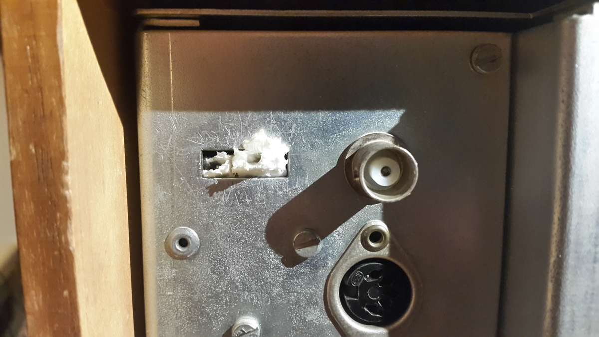

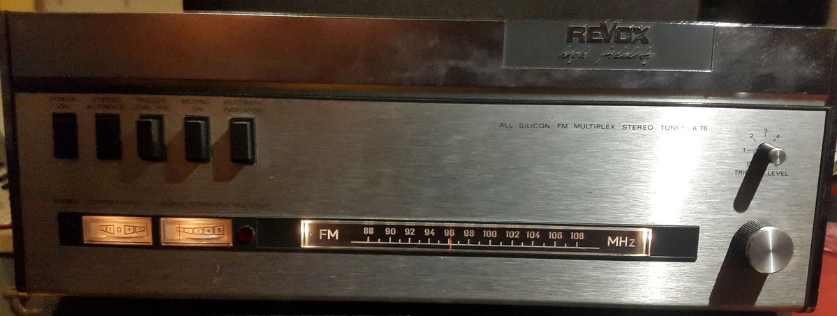

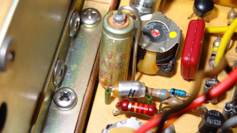

Allez, à mon tour de compléter ma collection. Un A76 fait en suisse, qui complètera le A50 dont j'ai parlé dans la rubrique en panne (mais qui ne l'est plus...)
Un coup de bol sur un site d'annonces en suisse (30.-), un n° de série qui me plaisait bien et voilà la bête à la maison
Le numéro de série, assez bas, même pour un MKI :
Avec tout de même quelques défauts: Après, comme on dit dans ce blog d'électronique australien (EEVBlog) : "Don't turn it on, tear it down!", qu'on pourrait traduire par "On l'allume pas, on le démonte!" Surprise, pas de Frako comme chez Revox d'habitude, mais 2 condos orange que je ne connais pas. Après un tour du prorpio, vérifié que tout semble ok, on remonte, on allume le variac et on le met en route. Ca à l'air tout bon, mais je ne reçoit rien, et pour cause, je n'ai pas encore d'antenne...
On verra ça plus tard!
