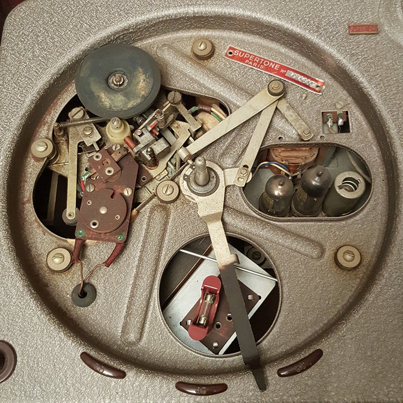

Pat85 a écrit : Je veux bien essayer de donner un coup de main, les lampes c'est normal qu'elles bougent, c'est du noval, plutôt prévu pour vivre verticalement et ne pas être déplacé ( mais des ressorts de maintien existent )...
Il faudrait d'autres photos pour avoir une idée plus précise, parfois le moteur de la platine est utilisé comme transfo pour fournir l'alimentation de l'ampli et on ne voit pas beaucoup de transfos sur les photos.
On devrait trouver au moins un transfo de sortie raccordé au haut-parleur, le reste c'est à voir, les lampes commencent par E, U ou P ? ( en dehors de la 6BX(6 je pense) qui serait une EF80 ).
A dispo, Patrick
:helloman: Pat85
Merci pour ton intérêt et ta proposition d'aide, j'avais effectivement l'intention de prendre d'autres photos dès que possible ... j'avoue cependant craindre de démonter davantage cette presque antiquité ... je vais essayer de prendre le plus de détails possibles et te préciserais la nature des différentes lampes.
à très bientôt
Robert (59)

Comme j'allais faire une visite chez Conrad pour y acheter des EL84 pour mon Carad, lui aussi en rideau, j'ai ouvert mon Supertone pour relever la référence des lampes , en fait il y en a 3 : une 6BX4 et deux ECL80, je les ai donc enlevées et remises puis j'ai fait un essai : en fait, il semble que les 3 lampes s'allument mais il n'y a pas de son pour autant bien qu'il y ait un bourdonnement dans le baffle et qu'on entende distinctement les bruits d'allumage et d'extinction ...

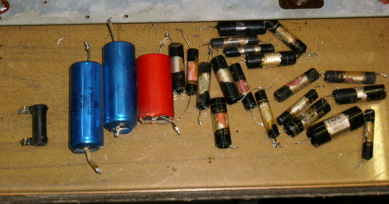

une ronflette , normal au vu de son age tous les condos chimiques sont archi-cuits
l'électronique contient-elle aussi des condo "goudron" de ce genre
si oui change tous ces condos en plus des chimiques
je prédis à 100% que tes lampes sont toutes bonnes
