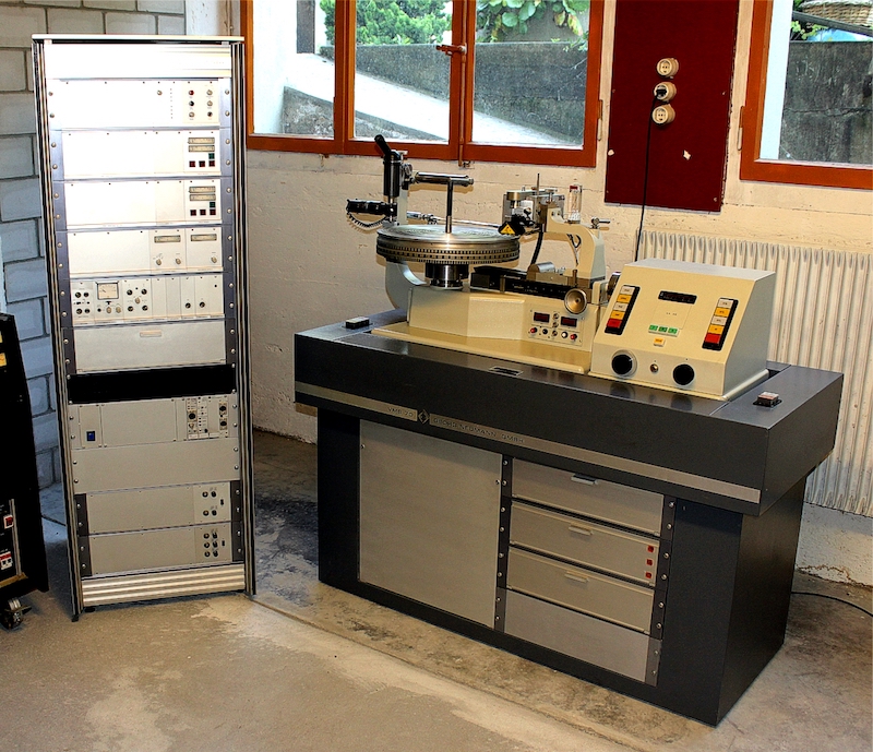

Vous connaissez l'histoire du disque "vinyle". Tout commence avec une matrice. Elle se présente sous la forme d'une galette lisse constituée d'un disque d'aluminium entièrement recouvert de laque nitro cellulosique. Un burin en saphir ou en diamant chauffé par un fil résistant enroulé autour de la monture, grave un sillon en spirale, entraîné par une vis sans fin de l'extérieur vers le centre tandis qu'un moteur fait tourner le disque à une vitesse régulière. Un dispositif électromagnétique communique au burin de petits mouvements répondant au signal, dans le sens latéral pour le signal monophonique, et dans le sens vertical pour la différence entre canaux, s'il y a lieu. Au microscope, on peut voir les ondulations des sillons qui ne doivent jamais se chevaucher. Un touché limité des bords des sillons est autorisé. L'avancement du burin est accéléré au début et à la fin du disque pour marquer la séparation des plages. Un numéro d'identification de matrice est gravé près de la spire la plus courte.
Lors de la gravure, le burin découpe un copeau aspiré par une buse à vide pendant la coupe. Le plan de coupe est légèrement incliné par rapport au rayon du disque ( Source WP).
Illustrations de la technique de gravure d'un prototype de disque:
l'ensemble Neumann VMS70 ( graveur ) et son électronique SAL 74 B ( rack ) .
Toutes les photos sont de Techtrader vintage hifi & more , Suisse.
Graveur Neumann VMS 70 et armoire SAL 748
La mécanique ressemble à un tour à métaux.

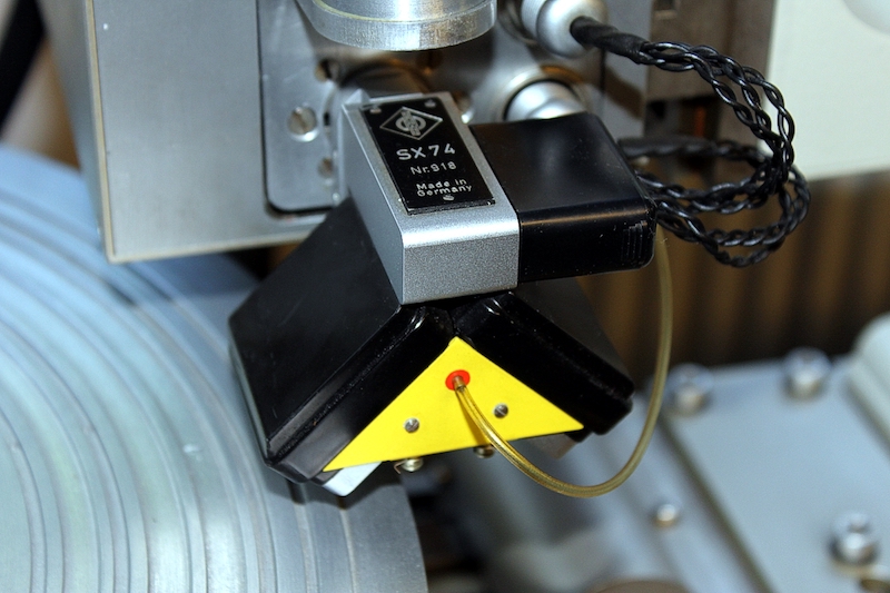

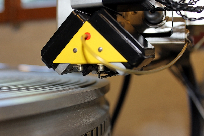

Tête de gravure SX 74 ( qui transforme les signaux analogiques audios en déplacements mécaniques ).
Tête de gravure
Tête de gravure
Stylet de gravure
Stylet de gravure

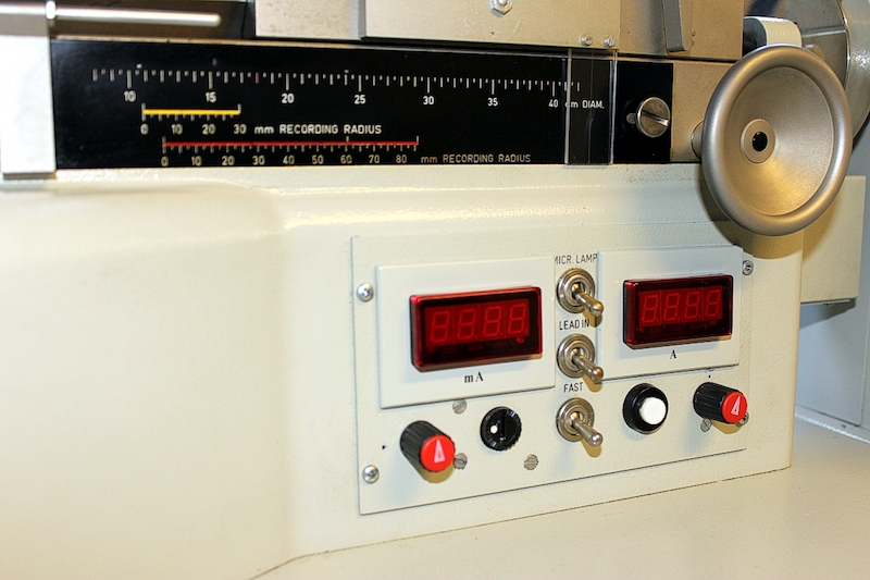

Réglages de la gravure.

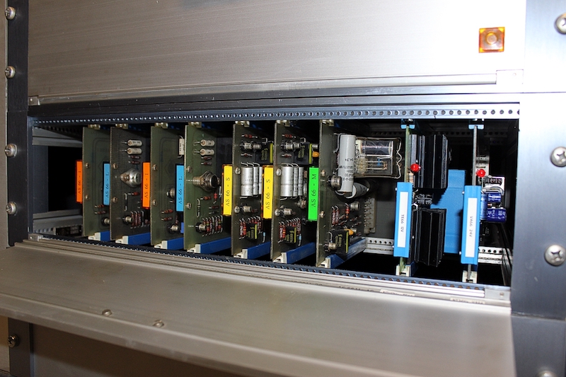

Armoire électronique
Electronique SAL 74 B

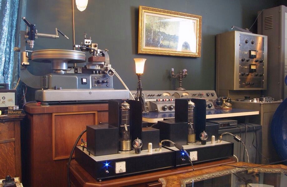

Un graveur peut s'intégrer élégamment dans un salon :
Record lathe
Record lathe
