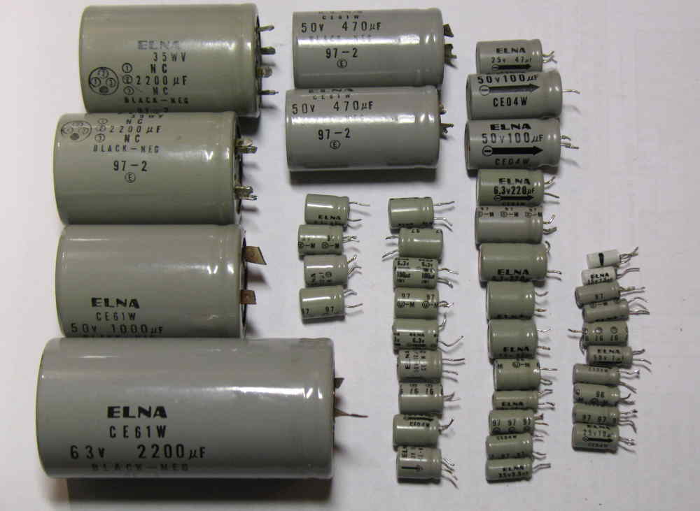

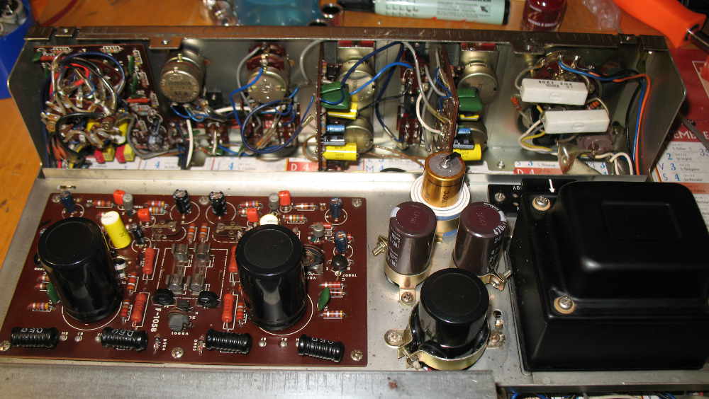

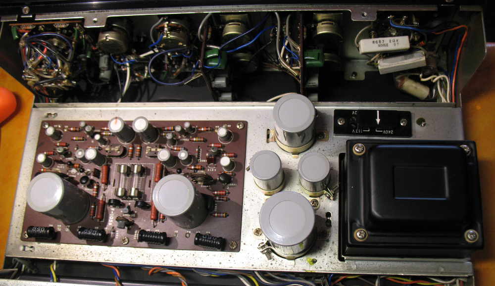

Remise à niveau terminée, il est actuellement en test longue durée et sera réglé demain.
- Tous les condensateurs chimiques situés sur le trajet du signal ont tous été remplacés par des films plastique.
- Les 2SC458 sont d'origine et ne posent pour l'instant aucun problème.
- Les condensateurs de sortie ont été passés de 2200 à 3300µF (F&T bleus) après un test concluant.

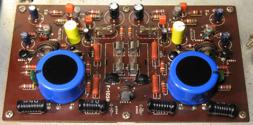

Ici à la dernière phase, réglage, avant remontage et premières notes de musique
Quand j'ai refait le mien je n'ai pas changé, moi non plus, ces résistances.
Quel est le souci ? des dérives de valeurs ? une fragilité ? ou au contraire leur indestructibilité qui fait griller le reste autour mais pas elles en cas de problème ?

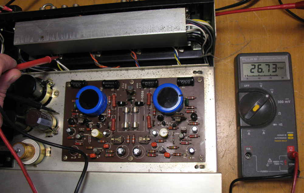

Les réglages sont effectués conformément aux instructions du manuel de service ( http://www.hifiengine.com/manual_librar ... -555.shtml ).
Écrêtages :
Courants de repos :
Vérification de la valeur de Vcc/2 :
Écrêtages :
Courants de repos :
