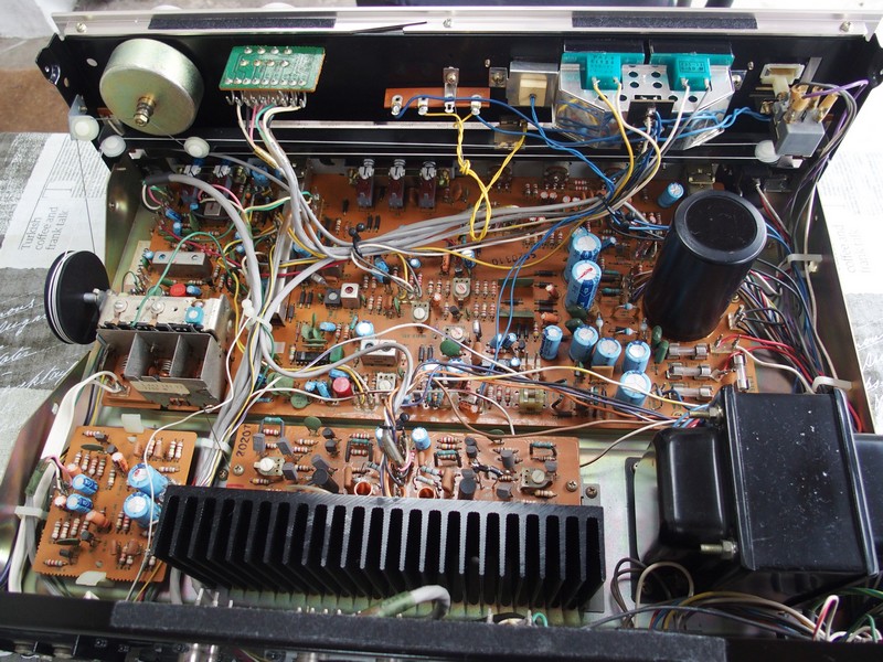

Bonsoir à tous,
Donc comme promis dans un premier temps, je vous présente ma récente acquisition:
Un AT Sony STR3800L
Je l'ai récupéré en bon état esthétique, mais recouvert de poussière et une face avant extrêmement sale.
Je n'ai pas fait de photos avant, car trop trop pressé d'ouvrir la bête et de l'examiner de plus prêt... :bounce:
Un coup de dépoussiérage intérieur et de suite, on y vois plus clair :yes!:
STR3800L vue intérieur1.JPG (227.57 Kio) Vu 14180 fois
STR3800L vue intérieur2.JPG (231.82 Kio) Vu 14180 fois
Après ce nettoyage intérieur dans les "règles", je branche le pépère et première bonne nouvelle pas d'odeur de brûlé et la face avant s'illumine de tous ses feux!

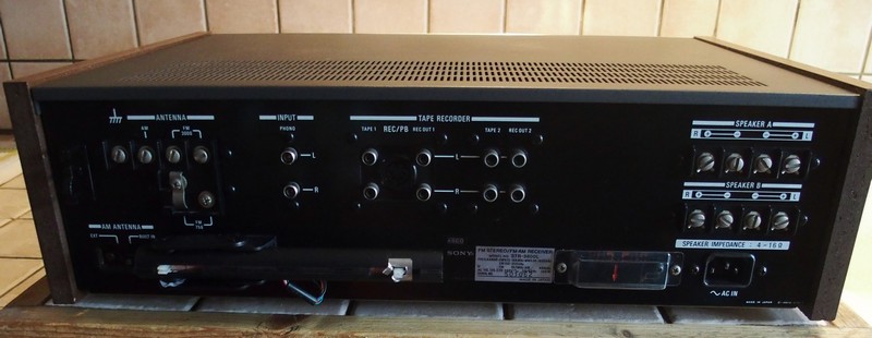

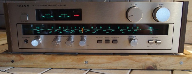

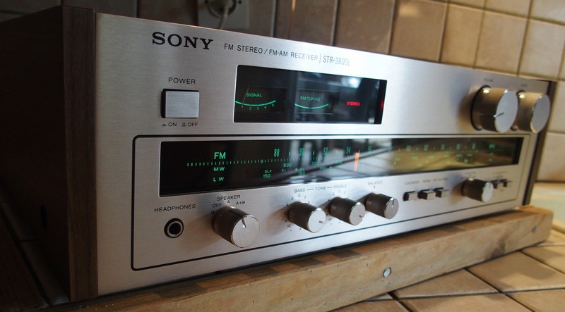

Voici le résultat:
STR3800L vue avant1.JPG (101.54 Kio) Vu 14180 fois
STR3800L vue arrière.JPG (98.61 Kio) Vu 14180 fois
STR3800L vue avant 2.JPG (111.52 Kio) Vu 14180 fois
STR3800L vue avant4.JPG (128.93 Kio) Vu 14180 fois
STR3800L vue avant3.JPG (115.7 Kio) Vu 14180 fois

Le verdict est que cet AT vaut le détour, tant par son aspect esthétique que par ses qualités sonores!
Je suis conquis.

Au final, il est dans un état neuf, on le croirait sortie du magasin le gamin de 37 ans...

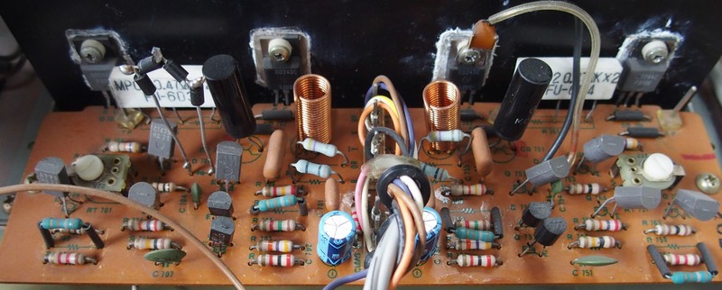

Par contre le pont de diode de la carte d'amplification me laisse dubitatif et tranche avec la qualité de construction générale:
STR3800L vue intérieur PdD.JPG (124.05 Kio) Vu 14178 fois
On ne le voit pas sur tes photos Michel, pourrais-tu m'indiquer si il est identique, ou si il s'agit d'un bricolage? A la vue des deux plots de fixation je serais tenté de dire qu'il s'agit d'une installation d'origine, mais bon ....Merci de m'éclairer.

Ca sent le bricolage à plein nez vu comment c'est soudé. A moins de sonder l'air ambiant, mais en général ce n'est pas calibré pour cela.
Il suffit de regarder le schéma, il doit y avoir des éléments de réponse.
Sur la 3eme photo au début de sujet, appareil de Michel29, tu as bien 2 fils de chaque coté.

Bonsoir Gromiton,
Effectivement, je n'avais pas été attentif, si je pouvait avoir une photo de la carte d'amplification de ton Sony Michel se serait sympa, histoire de remettre au norme cet élément.
Quoiqu’il en soit, l'ampli fonctionne merveilleusement bien, je ne comprend pas alors, ce montage.... ça sens le démontage de la carte histoire de visualiser le dessous..

L'ampli est constitué d'une protection ou asservissement thermique pour éviter la détérioration des transistors de puissance.
Celle-ci est effectuée à l'aide d'un composant constitué d'une jonction (diode ou demi transistor) qui varie en caractéristique électrique de manière mesurable dans la plage de température à surveiller.
Ce composant est en contact avec le radiateur ou le transistor pour effectuer cette mesure au plus juste et au plus près des éléments chauffants.
De plus, les 4 diodes sont en série, leurs tensions de seuil respectives s'ajoutent les unes aux autres (4x0.6Venviron soit 2.4V environ), il ne s'agit en aucun cas d'un montage en pont.

Même si je ne maîtrise pas tous les éléments techniques auxquels tu fais référence, je te remercie pour ton retour.
Y a t'il un risque de détérioration avec le montage tel qu'il est aujourd'hui?
Voici quelques photos supplémentaires;
STR3800L vue intérieur3.JPG (163.46 Kio) Vu 14167 fois
STR3800L vue intérieur4.JPG (160.33 Kio) Vu 14167 fois

Jolie machine en effet.
Concernant le bricolage, sans doute une diode STV-4H remplacée par ce qu'il était possible de trouver, mais si l'original est plaquée contre le radiateur, ce n'est pas pour rien. Et la STV-4H est extrêmement difficile à trouver aujourd'hui...
Attention à ne pas "bidouiller" l'originale en place, les pattes sont très fragiles...
