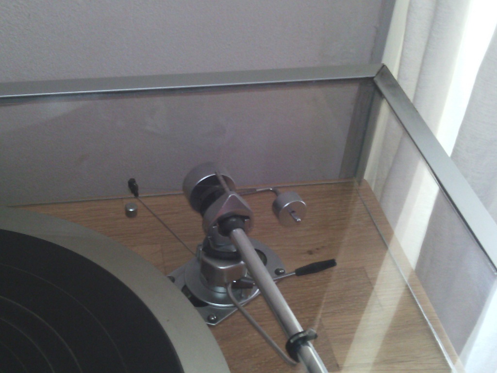

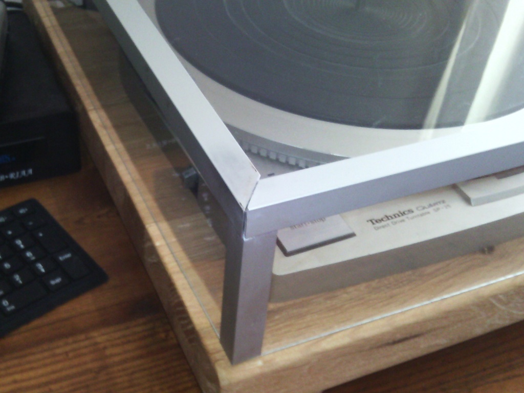

Je suppose que le cadre en aluminium est juste destiné à maintenir les pièces pendant le collage et qu'il sera retiré à la fin.

Chapeau pour le capot en plexi refait
Comment as tu procédé pour la découpe du plexi qui semble être parfaite ?

Alors plusieurs choses pour répondre aux questions. D'abord c'est pas nickel nickel, il y a par ci par là quelques défauts d'alignement de l'ordre du millimètre. Le cadre alu est malheureusement destiné à resté car c'est lui qui permet le collage des plaques entre elles. Pour le découpage du plexiglas de 2,5mm : faire une bonne trace au cutter puis casser. Je ne sais pas si ce serait possible avec un plexi plus épais... Notez que le collage est très facile avec la colle époxy cristal qui est presque transparente. J'ai bien dégraissé l'alu avant collage (acétone). Je n'en ai pas mis sur le plexi
Voilà, c'est un bricolage qui n'est pas trop moche, mais qui, si on regarde de près n'ai pas nickel. Il a surtout l'avantage de se faire en quelques heures et d'assurer la fonction.
En gros elle belle de loin mais elle est loin d'être belle !!!
