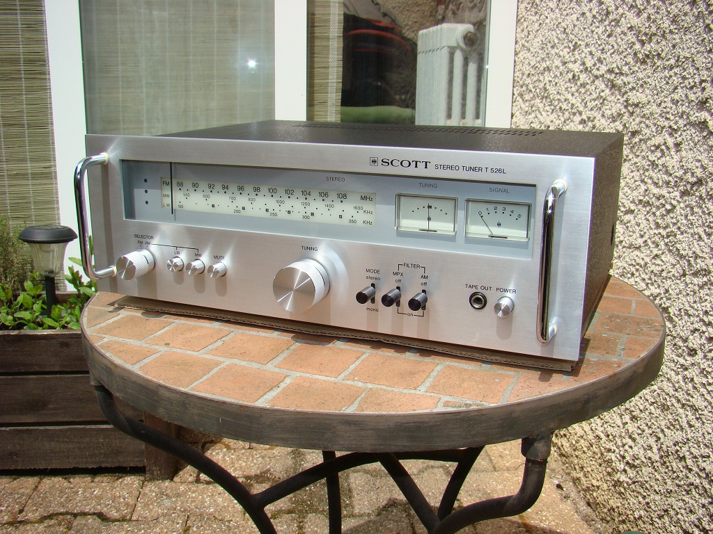

Salut Yves, petit up car j'ai réparé le mien et effectivement il fallait recoller les graduations... faut pas trembler ! :sweat:

Vraiment super beau ce 526L :miam:

Très beau tuner de cette série.... pro dans l'allure , superbe état :yes!: chouette la photo à l'extérieur de plus :) ...j'ai deux exemplaires du 526 et toujours des problèmes constatés au niveau des vu -mètre ( petites plaques du fond avec la graduation qui ce décolle doucement et touche la base de l'aiguille pour la bloquer tout simplement , alors démontage obligé , puis recollage des petites plaques ....délicatesse et patience ;)

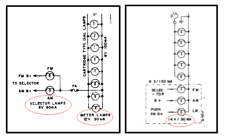

Il y'a une confusion sur les caractéristiques des ampoules à fil des témoins FM/AM entre les schémas dispos sur internet :
