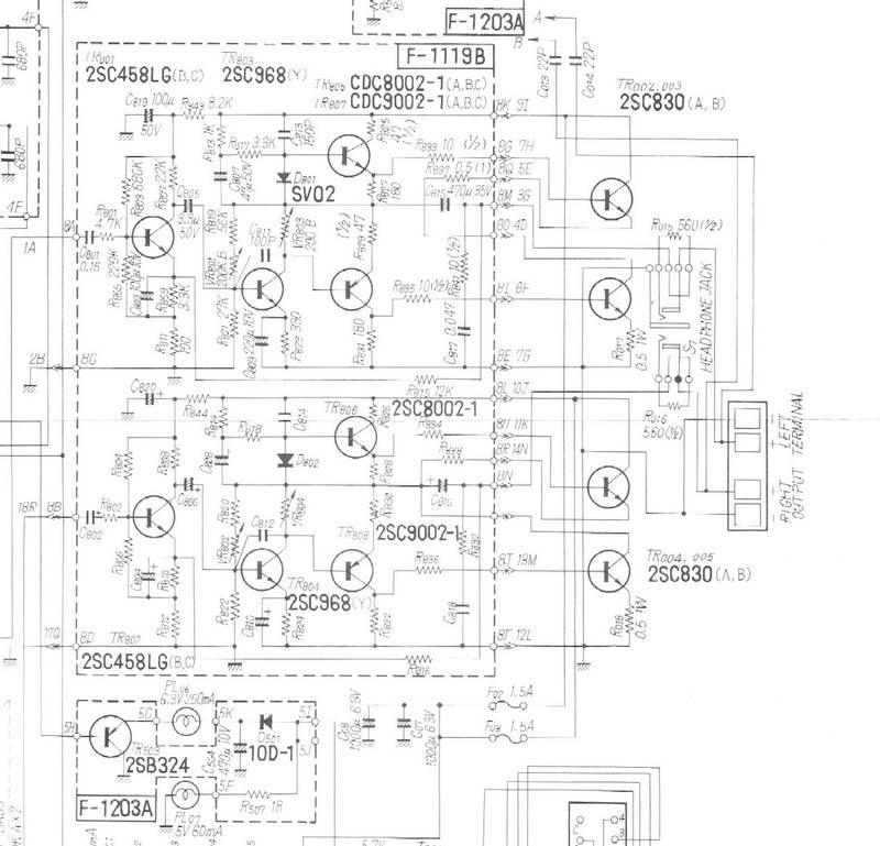

:helloman: En effet Jean si je branche la prise casque je n'ais plus aucune tension en sortie hps, j'ai un peu de mal avec le schema de la prise casque pour comprendre comment s'opère la jonction, d'après ce que je comprends avec le jack branché on se raccorde aux circuits juste avant les quatres gros transistors de puissance, donc je pense qu'il faut que je mesure la tension obtenu au niveau de la prise casque avec un jack dedans pour savoir si le problème vient de la carte de préamplification, exact ?klemp01 a écrit :Peux-tu brancher un casque (dans la prise casque) à la place de tes enceintes et vérifier la tension au bornier des HP's.....?

Alors, quand je branche le jack je retrouve bien environ 6v au niveau de la prise casque, et quand je branche le casque au jack la tension chute à 0.26v (canal gauche ou droite) ça viendrait donc bien de la carte de "préamplification", mais que dois je chercher en priorité, les condos ou les transistors (j'ai déja remplacer sur cette carte une bonne dizaine de résistances qui avaient un peu déviés, les autres sont ok, et deux transistors 2sc458lg qui provoquaient un ronflement dans les canaux par des 2sc1775)

Malheureusement non, pour la carte F 1119b il ne donne aucune tension, les résistances n'avaient que peut déviés environ 10 à 20 % de mémoire et pour faire propre quant je changeais une résistance sur un canal je remplaçait aussi celle de l'autre canal, dailleur sur mon schema je n'est même pas la valeur du bias, que j'ai réglé arbitrairement à 5 mv...
