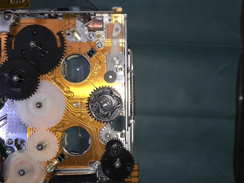

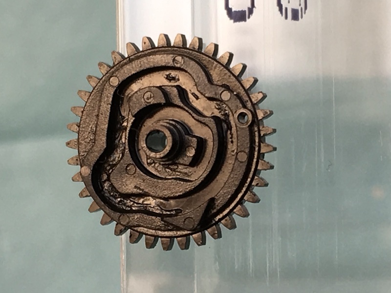

J'ai fait une série de macro photos sur la roue ( engrenage ) encodeuse du Sony TCD-D3. Elle possède 2 faces.
Il existe deux circuits gravés en creux. Noter la graisse qui peut sécher. Noter le triangle à 5 h. Il sert au réglage.

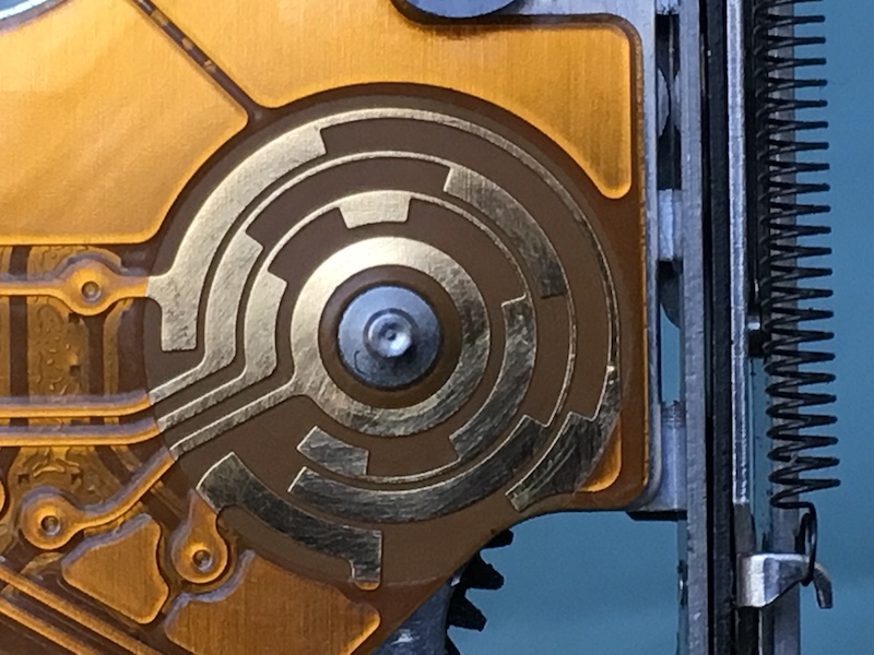

L'autre côté de la roue possède des patins conducteurs, qui vont frotter sur ...
les pistes du circuit imprimé.

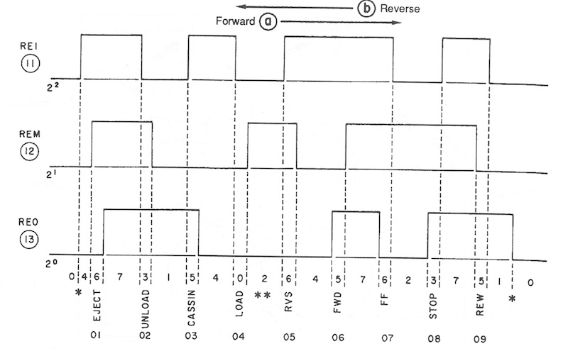

L'encodeur rotatif ( cam gear A ) est mis en mouvement par le moteur de mode, via 4 engrenages intermédiaires.
Sont définis 9 sortes de modalités mécaniques ( d'EJECT à REW).
Les cibles de l'action entraînent un rétro-contrôle.
4 bits de contrôle sont utilisés. La piste la plus interne sur le circuit est à Vcc= 5V.
La position de l'encodeur est reconnue et contrôlée par les bits des 3 autres pistes.
