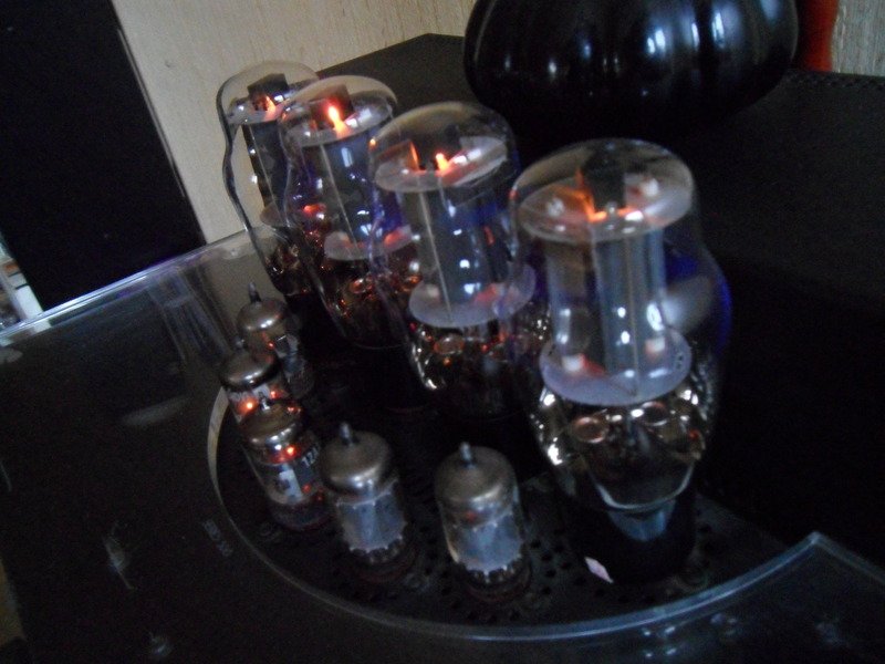

pour illustrer le propos:

tu veux dire que tu as monté des 350B à la place des El34 comme ça directement ?

ben ..... directement dans les sockets..... Lollllllllll... bien sur avec la case controle du bias et de la tenue de la chose.
elles sont reglées pour - 32 V sur 235 Ohms soit 63 mV avec 364 V sur l'anode ----> 23W de dissipation. soit environ 70% de la dissipation max ....

Graffy.... tout est dis dans mon post au dessus. quelles autres précisions desires-tu ? j'ai mis des resistances de puissance bobinée chassis pour la cathode 50W, faut pas plaisanter avec les AI se 500 c'était leurs point faible, et des condos de découplage polypropyléne SRC 450V .
la liste des modifs et maintenance est longue...... pour un Max de bonheur musical.
