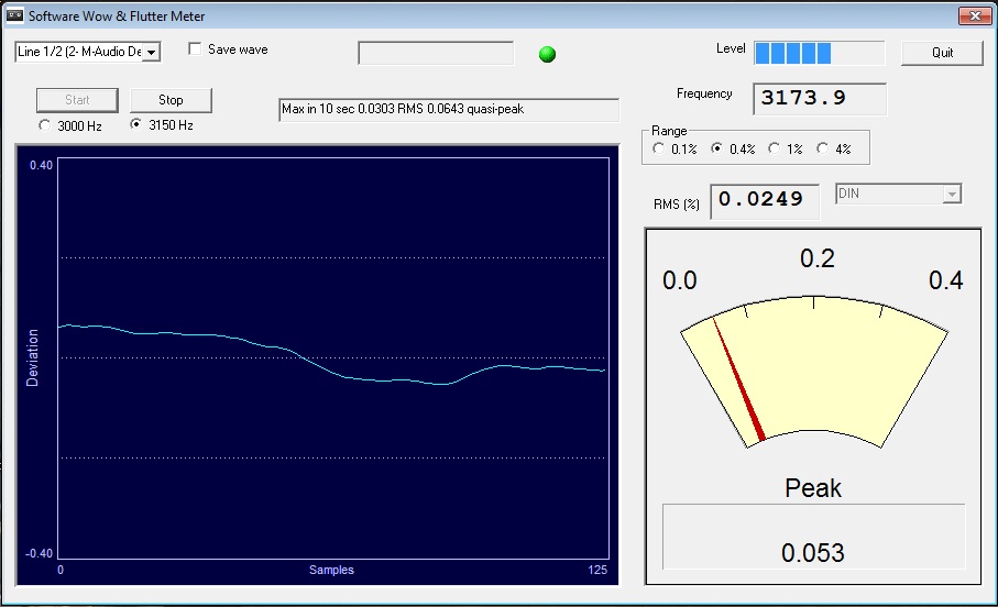

le pleurage !!! kool , j'ai rien à faire :yes!:
enfin si la vitesse , mais il n'y a rien a démonté ...

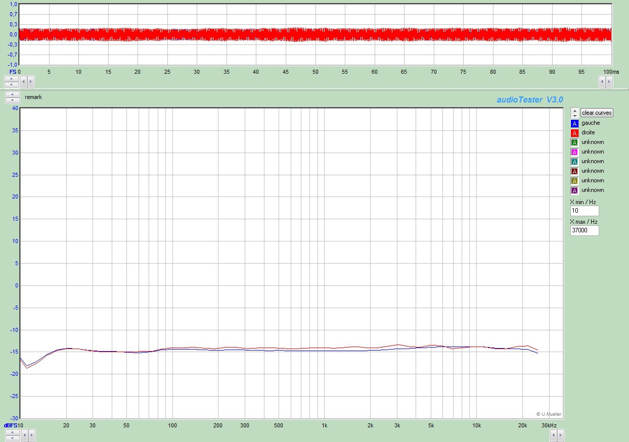

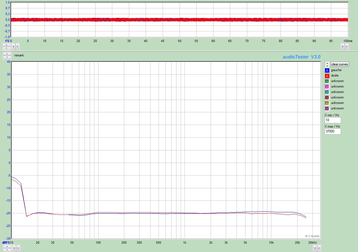

fait hier soir :
TDK SA à 0dB
TDK SA à 0dB
TDK SA à -20dB
TDK SA à -20dB
TDK SA à -20dB avec Dolby C activé !!!
tdk-sa-20_dolby C.jpg (168.85 Kio) Vu 2851 fois
dégouté :spamafote:

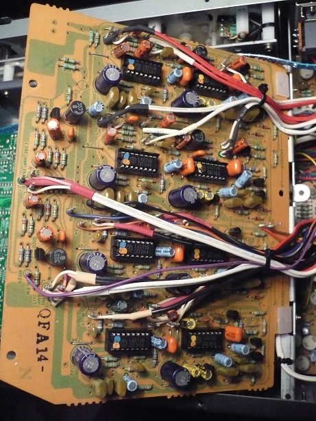

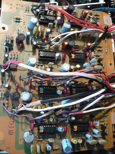

le PCB Dolby :
ZX7 :
condos orange dans le line amp !!
ZX7 PCB Dolby
ZX7 PCB Dolby
ZX9 :
condos vert dans le line amp !!
ZX9 PCB Dolby
ZX9 PCB Dolby

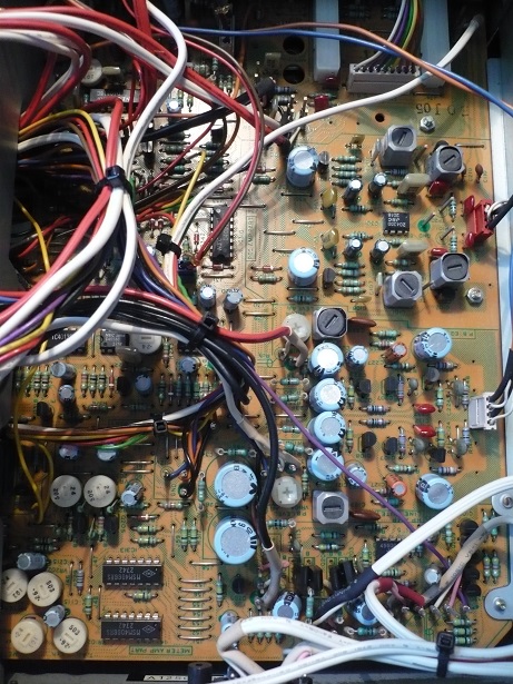

Main PCB ZX7 :
ZX7 Main PCB
ZX7 Main PCB

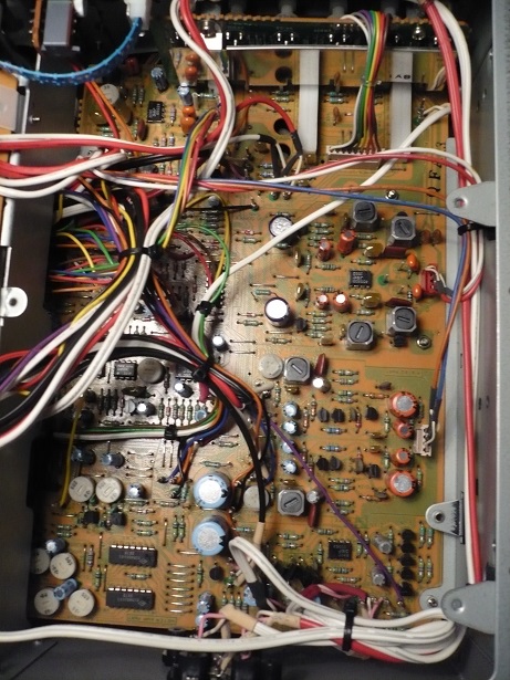

Main PCB ZX9 :
ZX9 Main PCB
ZX9 Main PCB
ce qui saute aux yeux c'est la différence de taille des condos de filtrage !!!!
enfin pour l'instant :whistle:

gregory1249
Messages : 347
Re: Nakamichi ZX7
Message par gregory1249 »
oui effectivement il sont plus gros
et on dirai aussi que c'est pareil pour les self
