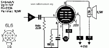

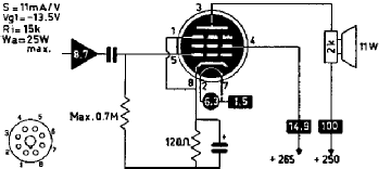

De mémoire, la grille g3 n'est pas reliée à la cathode en interne dans une EL34. La substitution avec une 6L6 suppose donc entre autres que les broches 1 et 8 du support soient connectées.
M.
M.

EL34aboulafia a écrit :Bonsoir a tous.
6L6
Jorge
