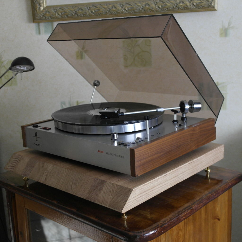

Salut à tous!
Je relance le sujet sur cette machine, car ça fait un bail que je cherche à changer de platine et cette bête m'a bien taper dans l’œil.
En voilà d'ailleurs une photo:
J'utiliserais donc cette platine dans mon installation principale. J'en ai lu de bonnes critiques ici et ailleurs, comme quoi elle était bien finie et avec de jolis composants. Mais le hic, c'est le bras. Je le trouve un peu chétif par rapport à une utilisation quotidienne. Je me demande si il ne serait pas trop sensible de par sa conception qui m'a l'air légère... J'aurais donc besoin de vos avis aiguisés :yes!:
De plus le prix de celle que j'ai repéré est, je pense, un poil élevé: 160€ ( elle est tout de même équipée d'une cellule Shure. )
Voilà en gros mes questions .
Au plaisir de vous lire.

Message par Chambi95 »
Celle-ci semble très belle. C'est une première version, comme la mienne.
L'argument cellule n'en est pas un, si la cellule que je vois est une 75 Type2, on ne trouve plus de diamant Shure de remplacement en elliptique, donc il faut considérer que l'investissement cellule sera à refaire dès que le diamant actuel sera rapé. Le prix est donc élevé, à mon avis.
Si l'électronique n'a pas été révisée, cela va être à refaire très vite. Cette platine de 50 ans d'age doit quand même s'entretenir un peu...
Ce n'est clairement pas une platine de DJ. Le bras est léger et bien articulé, la contre-platine suspendue est très douce.
On ne peut pas dire que ce soit fragile, c'est juste que ce n'est pas un tracteur !
Pour le reste c'est une excellente machine 3 vitesses, celle que tu montres en photo à 50 ans. Certains choix technologiques surprennent, certains matériaux manquent de noblesse, mais globalement la construction est très intelligente. Cela illustre juste que si elle est utilisée sereinement elle peut traverser le temps et parvenir jusqu'à nous alors pourquoi pas 30 ans de plus ?

Salut Chambi.
Tes mots me donne à réfléchir.
Elle a l'air sublime en effet et j'ai justement envoyé un mail au vendeur pour savoir si la bête à été révisée récemment.
Au niveau de la cellule, j'ai une Goldring Elektra toute neuve. Donc quand le diamant de la Shure sera abimé, j'aurais toujours une cellule dispo. Mais il est vrai que "argument cellule" jouait un rôle au niveau du prix, car 160€ me parait en effet un poil élevé pour cette machine. Mais peut être que le vendeur est prêt à descendre un peu son prix? A voir.
Niveau bras, à ce que tu m'en dis, il est tout de même donc bien équilibré? Car, n'y connaissant rien, au premier coup d’œil il me paraissait fragile.
Depuis le début de ma collection de disque j'ai une petite Technics SL-B2. M'en lassant, j'en cherche une mieux construite. Et à relire ton avis, j'en déduit que c'est une machine plutôt bien terminée ;)
