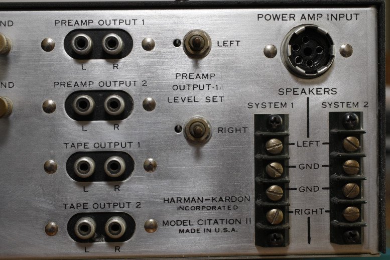

N' y aurait-il pas un bouchon à l' origine sur la prise""Power Amp Input"" ?

non, mais un cable qui part vers l'ampli citation 12

Ha oui, ce cable est pour la connexion des sorties haut-parleurs de l' ampli sur le préampli.... mais il n' est pas obligatoire de le brancher....

Il est nécessaire de le brancher sinon c'est le silence total sur les sorties casque
Le preamp output 1 ou 2 va à l'ampli. (les niveaux du 1 sont réglables, ceux du 2 sont fixes)
la sortie de l'ampli revient sur le connecteur 'power amp input' qui passe par le selecteur de sortie qui renvoie vers le casque ou les sorties enceintes 1 ou 2 ou 1+2
Toute cette partie est indépendante du préampli et sert de répartiteur du signal de l'ampli vers les casques ou les HP.

Polissage des RCA des entrées et sorties ainsi que des borniers à vis des sorties HP.
Ca en avait besoin :repect:
