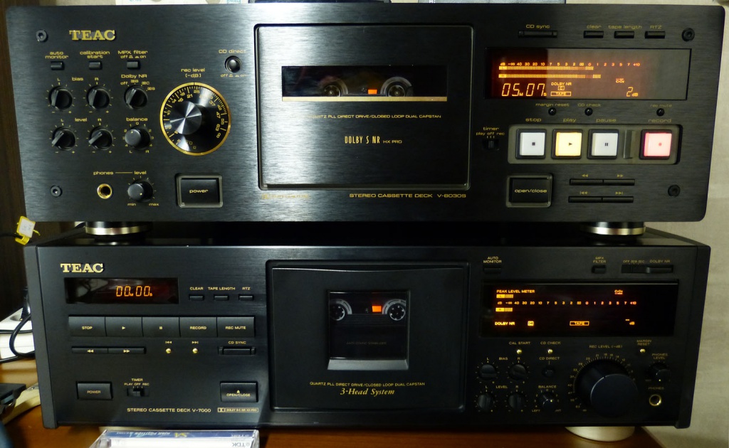

Bon j'ai refais les tests, et bien c'est très correct.
Sans dolby : le bruit de fond est un peu présent
Dans les modes Dolby ma préférence ira au type " C " qui me semble etre le plus clair des 3.
Par contre si on compare la source en direct par rapport au magnéto y a une grande différence de niveau...va falloir regarder le niveau de sortie de ce magnéto ( c'est réglable ) mais en interne.
Je vous remet une photo plus nette des 2 la V 7000 et la V 8030 S.
Bonne soirée
Denis

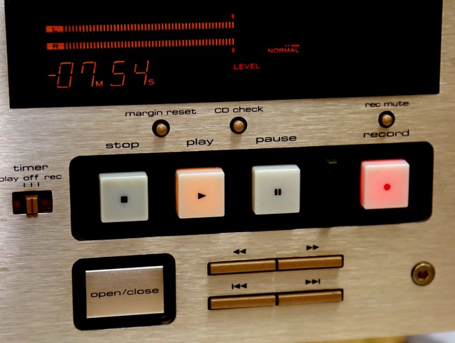

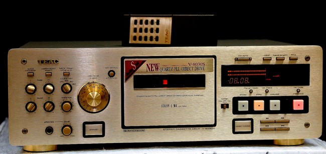

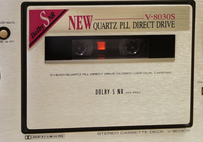

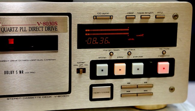

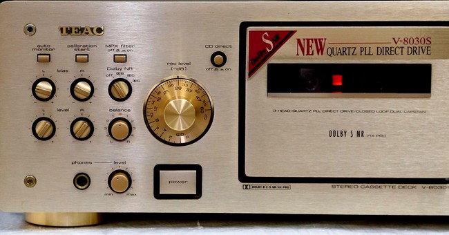

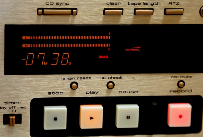

- VENANCE
- Messages : 1379
- Localisation : Belgique
Re: Teac V-8030S
je m'intéresse à cette platine Teac V-8030S, tu l'as toujours ? Tes tests entre la V-7000 et la V-8030S les placent-elles toujours
à la même place en terme de qualité d'enregistrement ? Déçu du Dolby S ?
Je te remercie
En attendant, quelques belles photos de cette fort jolie Platine à cassette.
(source Ebay.uk)
VENANCE
