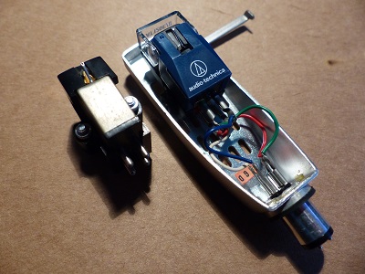

Cellule d'origine Kenwood avant remplacement.

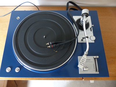

Nouvelle cellule montée! Doit encore être ajustée.
Comparaison couleur.

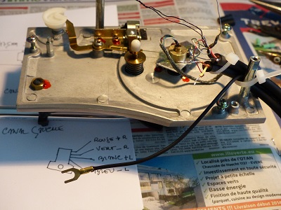

Le nouveau câble de liaison!
Soudure fils du bras et câble de liaison.
Remontage du bras dans le socle.

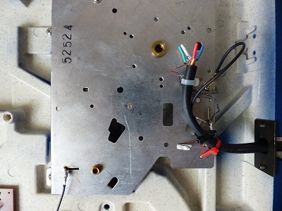

Remontage de la platine, moteur, alimentation...
Fixation du câble sur plaque métallique (colliers plastique) Soudure des fils de masse!

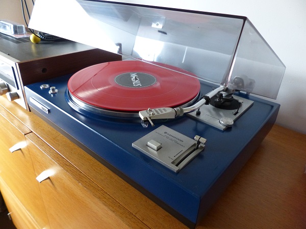

Platine remontée (ouf!!!)
Premiers test sur Kenwood KD2055

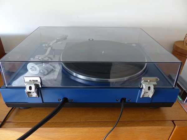

Les dernières photos!!!
Face arrière avant restauration.

L' ensemble des améliorations à porté ses fruits!! L'écoute est tout simplement géniale! Aucune crispation ni pincement dans l'aigu, un équilibre et
une bande passante sans faille! La rotation sans contrôle de vitesse est très précise et le socle lourd ( Plus de 11 Kilos ) donnent l' impression que rien
ne peut perturber l' écoute!! Aucune vibration audible, le socle et les nouveaux pieds amortisseurs jouent pleinement leur rôle!!
Encore merci pour votre attention, et à bientôt.
