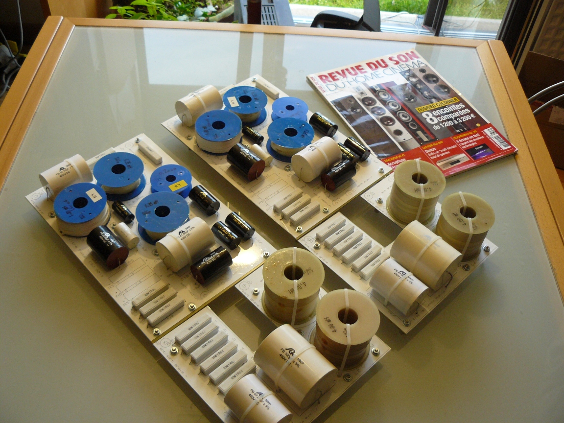

Pour en revenir à ces filtres, les voici enfin montés.
Chaque filtre est en deux parties :
1. médium/aigu : le plus long (1,50 kilos) ;
2. basse : le plus petit mais le plus costaud (2,50 kilos).
Chaque filtre sera installé dans un "écrin" en bois ; toutefois la façade avant sera en verre.
Mais dans l'immédiat, place aux photos.
Filtre 1.jpg (514.24 Kio) Vu 4342 fois
Filtre 2.jpg (539.58 Kio) Vu 4342 fois
Filtre 3.jpg (615.29 Kio) Vu 4342 fois
Filtre 4.jpg (511.27 Kio) Vu 4342 fois
Filtre 5.jpg (559.49 Kio) Vu 4342 fois
Filtre 6.jpg (637.96 Kio) Vu 4342 fois
Filtre 7.jpg (552.36 Kio) Vu 4342 fois
Filtre 8.jpg (585 Kio) Vu 4342 fois
Jean.
Messages : 3986
Re: Folie des grandeurs
La vache!
Y'en a pour 5 kilos par filtre non??
Superbe boulot. Il va falloir soigner ébénisterie désormais :whistle:
