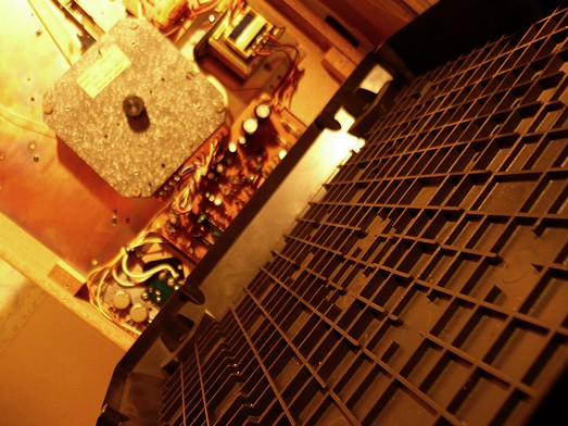

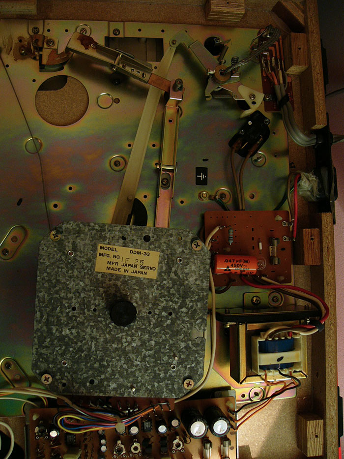

pour la postérité, deux petites photos de l'intérieur. J'ai été bluffé par la qualité de fabrication, vraiment une autre époque !
pour tout dire j'ai visité plusieurs magasins parce que je trouvais un peu trop cher le produit KF/F2 et finalement en haut du boulevard Diderot j'ai trouvé une bombe d'une autre marque, mais le propriétaire du magasin est digne de confiance. Au passage oui, c'est plutôt le KF/Linear qu'il faut acheter pour faire ça, et surtout pas le KF/Contact.
merci encore !
