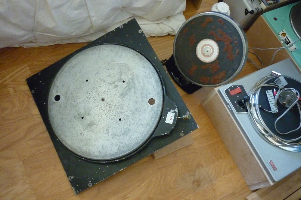

Salut Edouard , la platine pèse 16 kilo environ sans le socle .

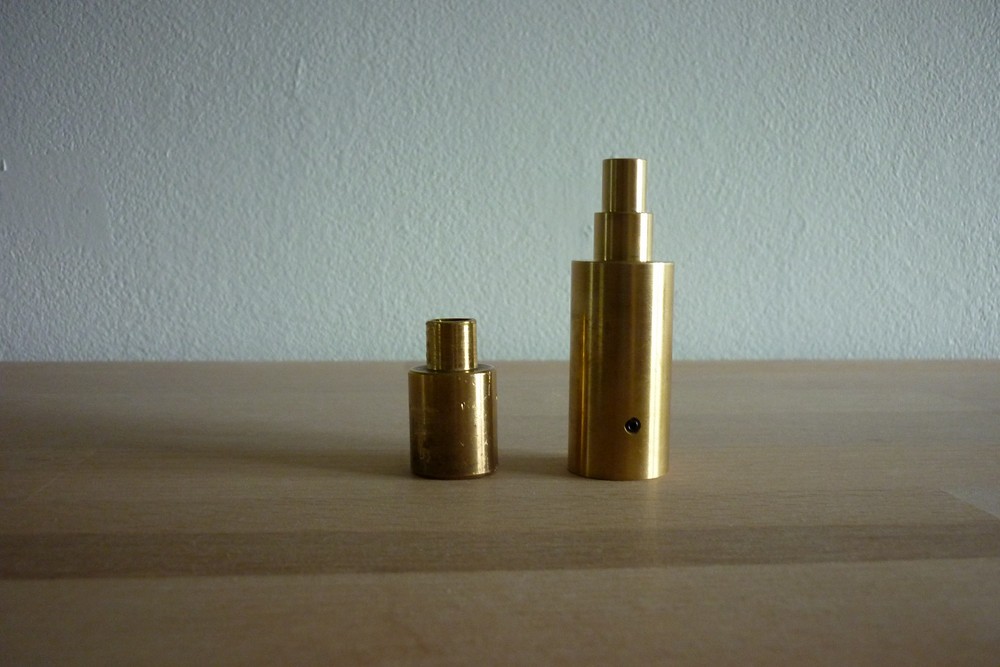

Pour la poulie s ' était plus difficile a changer que sur la plus part des platines que j' ai restaure auparavant car les Russcos , collins , qrk la poulie est vissé sur l' axe moteur , sur la gates il est insere en force et la vitesse 33 tours est directement intégré a l' axe , du coup on se retrouve avec un axe plus long qu' il faut délicatement scié avec un bockfield pour pouvoir inseré la nouvelle poulie . Je ne dispose pas de tour pour les poulies , elles sont faites par le biais d ' une societe qui est a coté de chez moi .
Je n ai pas pris de photos pendant la restauration malheureusement :spamafote:
