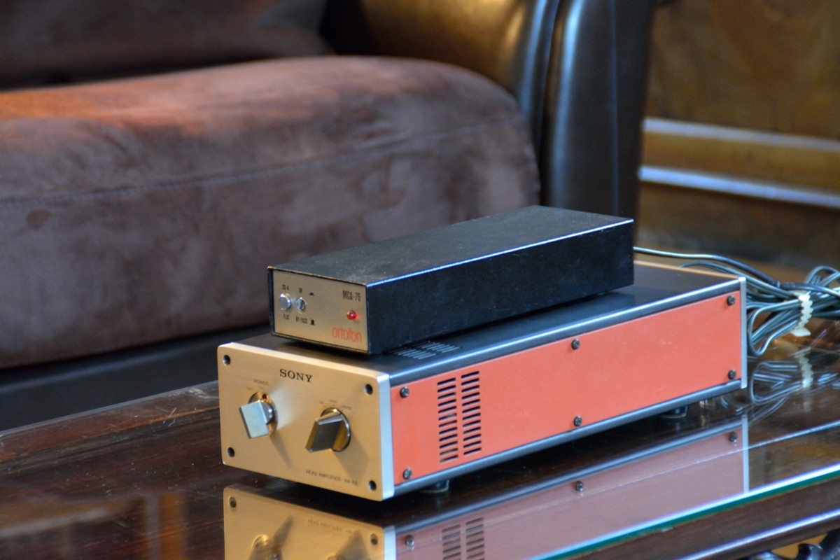

J'ai eu régulièrement l'occasion d'écouter le Sony HA-55 chez Jean, branché sur le système Orthophase. Nous n'avons jamais fait de comparaison directe avec un autre appareil branché sur le même système, mais à chaque fois, j'ai pu constater qu'au moins il ne nuisait pas (c'est le moins que l'on puisse dire) à la qualité de ce que nous écoutions...
Du coup, j'ai fini par en commander un au pays du soleil levant, il est arrivé aujourd'hui, un peu en avance. Il est en très bel état esthétique. Je n'ai pas encore le transfo 230/100v qui me permettrait de le brancher, et il conviendrait sans doute que je change également les tantales (une dizaine) et les chimiques (une dizaine également) avant de l'intégrer de manière pérenne dans mon système.

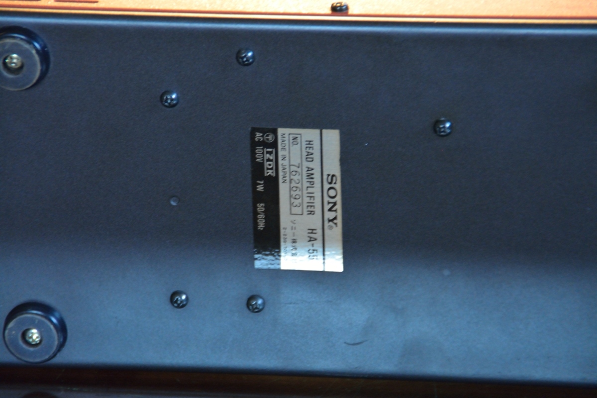

Le mien est de 1976.

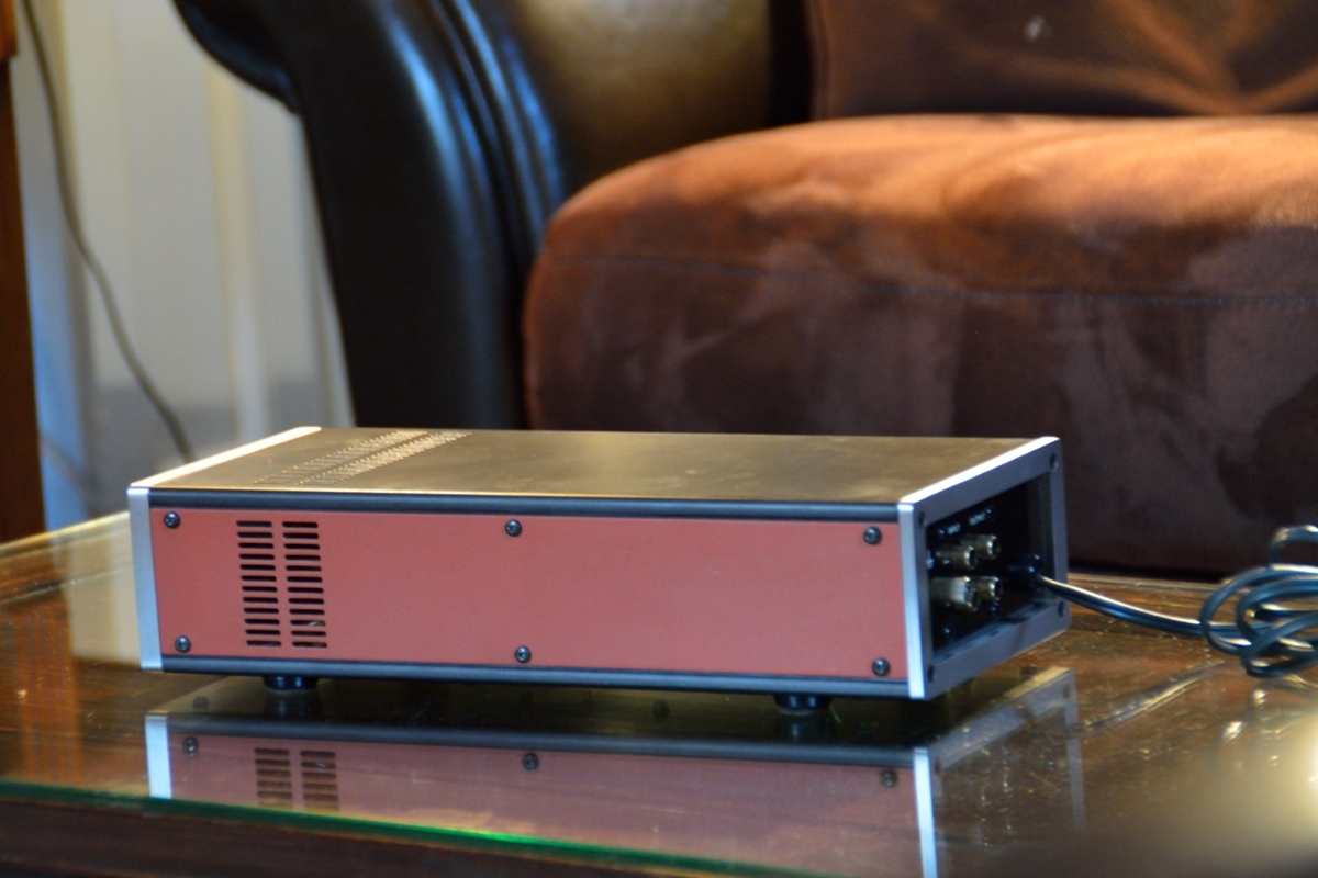

Avec le MCA76 au dessus, cela permet d'avoir une meilleure idée de sa taille. Il est assez gros en fait. Plus de 3kg sur la balance.

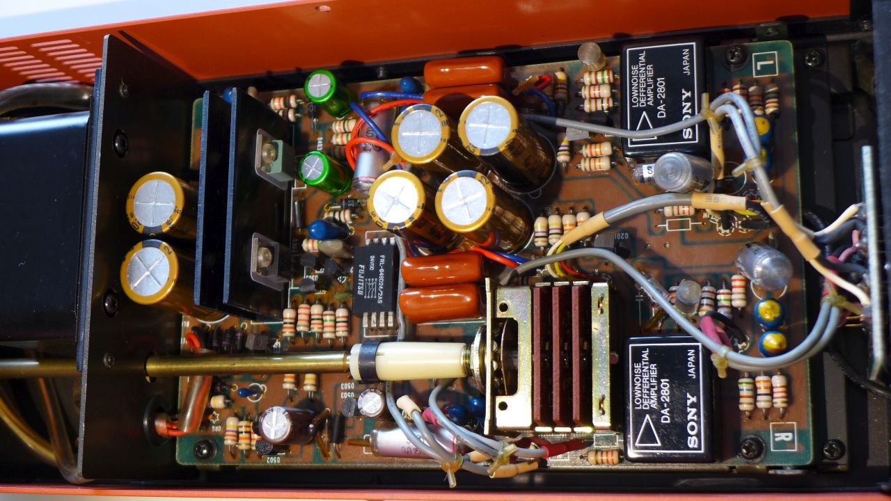

A l'intérieur, c'est plutôt bien rempli.

Bonjour Bertrand, c'est un très bel exemplaire !
Tu fais fabriquer un transfo 100v-230v?
Les Nippon-chemicon présents dans mon préamp Sony ne montrent pas de signe de vieillesse à la mesure, mais je les remplacerais également.
Pour les tantales, il sont à contrôler mais je doute qu'il y ait quelque chose à redire concernant leur état..

Le transfo est un truc du commerce, je l'espère silencieux, on verra.
Je ferai un contrôle des capas avant de le brancher, malgré tout. Le vendeur m'a assuré de son fonctionnement, mais bon, les vendeurs sur la baie... :spamafote:

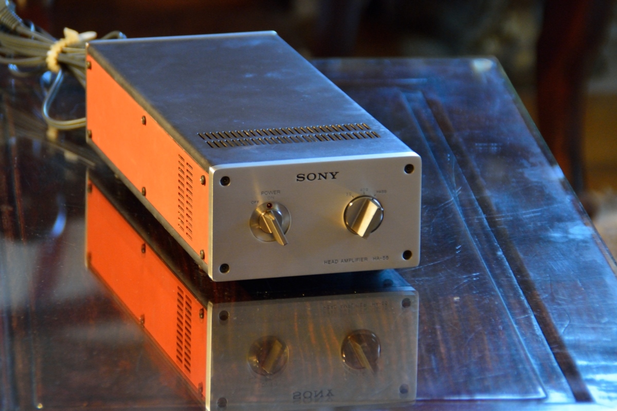

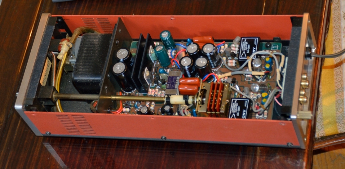

Pour ceux qui ont fait le choix de ce prépréampli, quelques vues du mien reconditionné .
J' ai opté pour laisser les tantales sur le signal d' entrée, pour protéger la cellule ...
J' aurai pu retirer ceux de sortie car c' est un appareil que je mets sous tension avant le préampli et que je mets hors tension après ce dernier.
J' y ai mis en condensateur ce que j' avais sous la main à l' époque mais j' aurais pu généraliser les non-polarisés dans la partie audio.
C' est ce que je recommanderai.
