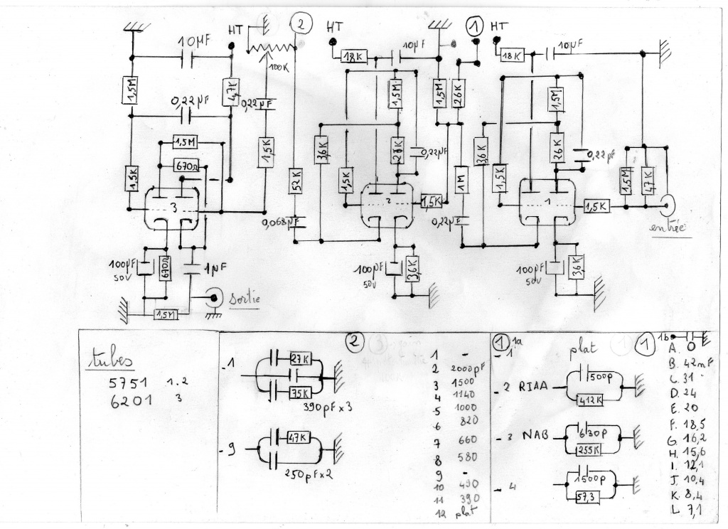

Le schéma est à jour, le voici à nouveau, dans une présentation un peu personnelle, c' est la première fois
que je fais ce genre de transcription, mais je vais le redessiner de manière plus conventionnelle.
Celui de l' alimentation, plutôt élaborée, va suivre.

Oullla !
Je ne vois pas comment ça fonctionne ... les 2 triodes d'attaque des 2 premiers étages sont alimentées à la SRPP , pourquoi aussi complqié ??? Il faut virer toutes les 1,5k dans les G1 : pas de grid stopper dans des tubes à faible pente .... Qui a pondu ce bidule ? Est ce qu'il fonctionne ?

Pour plus de précision sur le concepteur de ce préampli, je laisse vendin, Pascal, donner ces précisions...
Oui ça fonctionne et même bien, du point de vue de la qualité sonore, et du point de vue de trouver la "courbe" correspondant à tel disque
ou tel disque, essayé et approuvé sur un 78trs, Pascal aime bien je crois l' échange de point de vue pour fixer une courbe.
Sans être spécialiste, du tout, vous le savez, le montage est compliqué, je dirai qu' il y a beaucoup de condensateurs de liaison.

Bonsoir,Wagtbtoobz a écrit :Oullla !Je ne vois pas comment ça fonctionne ... les 2 triodes d'attaque des 2 premiers étages sont alimentées à la SRPP , pourquoi aussi complqié ??? Il faut virer toutes les 1,5k dans les G1 : pas de grid stopper dans des tubes à faible pente .... Qui a pondu ce bidule ? Est ce qu'il fonctionne ?
Ce bidule à été pondu par Mr Johan Bernstrom.
C'est le schéma relevé sur l'appareil en 1ère page.
Est ce qu'il fonctionne? C'est rien de le dire, il fonctionne divinement musicalement parlant et quasiment tous les jours depuis que je l'ai. J'ai entendu de belles choses en étage phono mono avec courbes, notamment chez Jean, et je peux dire qu'il soutient la comparaison sans aucun problème. Sans compter sa capacité élevée de possibilités qui est unique me semble t-il sauf peut être avec l'EMT et un appareil Américain qui est utilisé dans les archives sonores des états.
Pascal.

vendin a écrit :Bonsoir,Wagtbtoobz a écrit :Oullla !Je ne vois pas comment ça fonctionne ... les 2 triodes d'attaque des 2 premiers étages sont alimentées à la SRPP , pourquoi aussi complqié ??? Il faut virer toutes les 1,5k dans les G1 : pas de grid stopper dans des tubes à faible pente .... Qui a pondu ce bidule ? Est ce qu'il fonctionne ?
Est ce qu'il fonctionne? C'est rien de le dire, il fonctionne divinement musicalement parlant et quasiment tous les jours depuis que je l'ai. J'ai entendu de belles choses en étage phono mono avec courbes, notamment chez Jean, et je peux dire qu'il soutient la comparaison sans aucun problème. Sans compter sa capacité élevée de possibilités qui est unique me semble t-il sauf peut être avec l'EMT et un appareil Américain qui est utilisé dans les archivent sonores des états.
Pascal.
Euh , c'est lui ? https://se.linkedin.com/pub/johan-berns ... 12/4ba/b97
Quels états ? Etats , pourquoi ? pour qui ?
Pourquoi 47k en // avec 1,5Mohms dans la 1ere grille ?

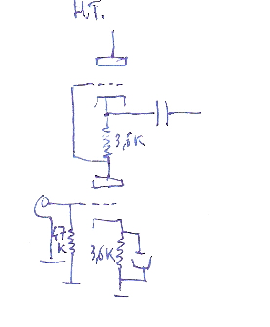

Re: Avis aux spécilistes des lampes
BonsoirWagtbtoobz a écrit :Oullla !Je ne vois pas comment ça fonctionne ... les 2 triodes d'attaque des 2 premiers étages sont alimentées à la SRPP , pourquoi aussi complqié ??? Il faut virer toutes les 1,5k dans les G1 : pas de grid stopper dans des tubes à faible pente .... Qui a pondu ce bidule ? Est ce qu'il fonctionne ?
tu as eu la même réaction que la mienne. C'est en fait un SRPP modifié, mais je n'arrive pas à voir l'intérêt de cette modification...
Un des avantages du SRPP est le couplage en continu entre la 1/2 triode d'entrée et la 2eme, et là nous avons un couplage RC, qui amène une constante de temps supplémentaire et inutile.
Je ne doute pas que l'ensemble fonctionne. Mais en le ramenant à un SRPP classique comme ceci, je suis certain que l'ensemble marchera encore mieux.
- chm
- Messages : 1052
Bonsoir
Jean François, c' est très élagué ! et applicable sans mise au point ? Il serait interessant de faire un exemplaire de chaque.
Mais même ainsi revenu à cette version classique, je ne comprends pas bien le fonctionnement sinon presque pas du tout !
Est il possible d' adapter ces corrections sur un autre préampli, par exemple celui que tu proposes , avec 2SK170 et ECC88 ou la correction
RIAA se fait en deux fois? Mais il doit falloir surement alors adapter les valeurs, pour les courbes standarts autre que la RIAA.
Christophe
