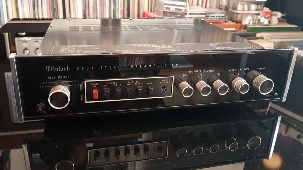

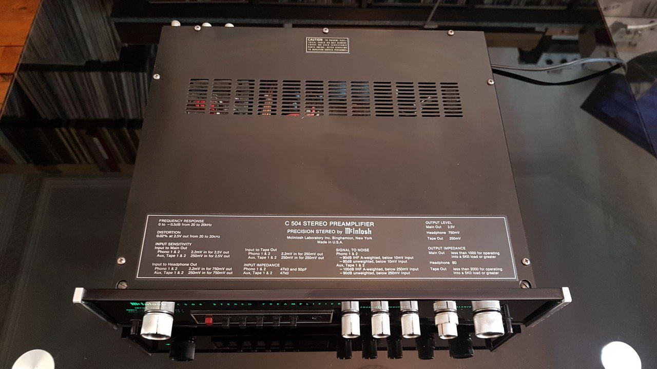

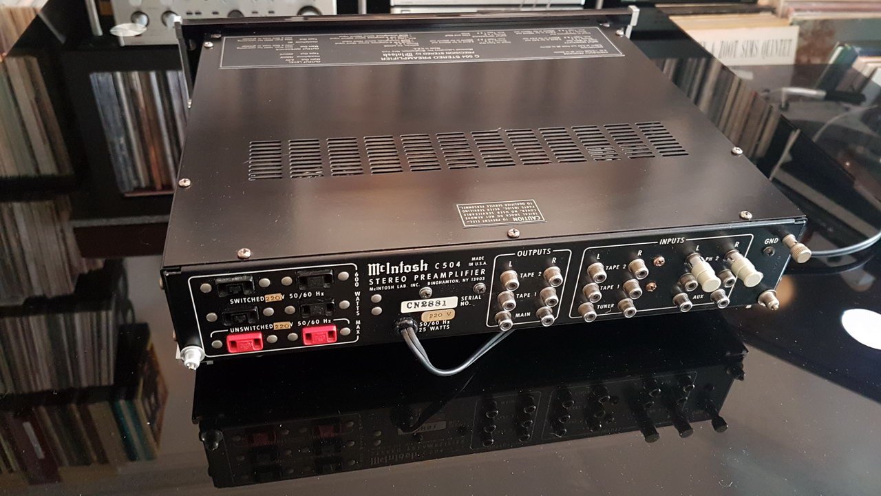

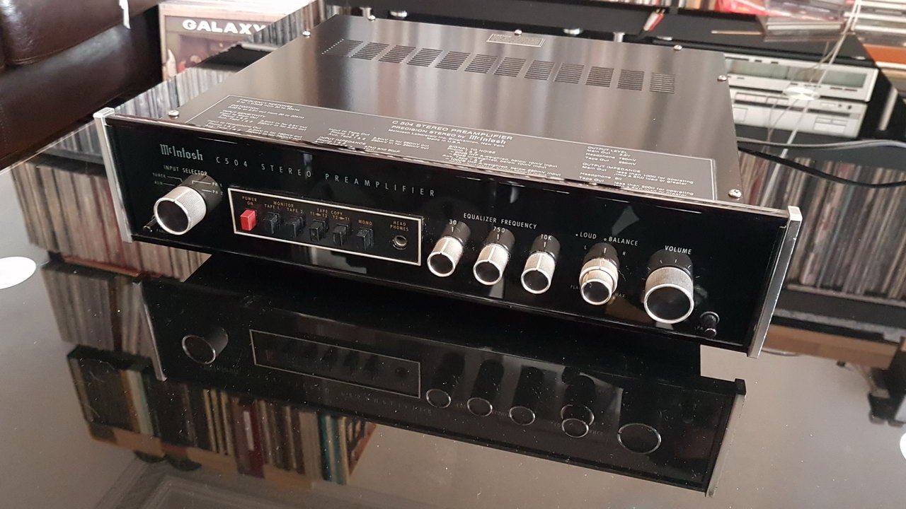

Suite à la séance photo de ce matin pour une vente prochaine, je vous colle quelques photos de mon exemplaire avant son départ.

Il est beau !! Ça a quand même de la gueule un Mac :love:
