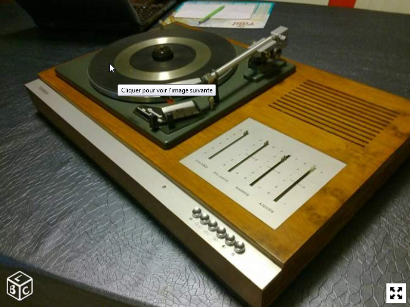

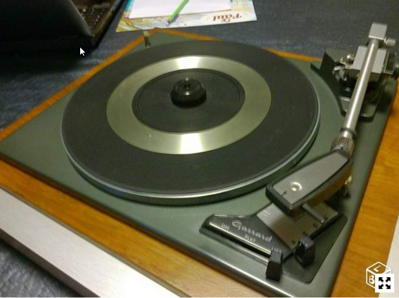

Message par Lantenac »
Vous voyez que mon combiné est intéressant :pasdebol: :cdesmalades:
Je me permets de mettre le lien, mais c'est vraiment pour la rigolade
auto suppression du lien : XXX
Bref, c'est la même, mais elle n'a pas la même platine, qui est une MK2 visiblement. Mais bon à 220 euros, avec en plus une révisons à faire, et les boutons manquants...il y en a qui n’ont peur de rien.
Je vais lui demande une photo, ou au moins la référence de son modèle sur la plaque arrière qui est probablement la même que la mienne. Ça me permettra de mettre un nom a ce combiné.
