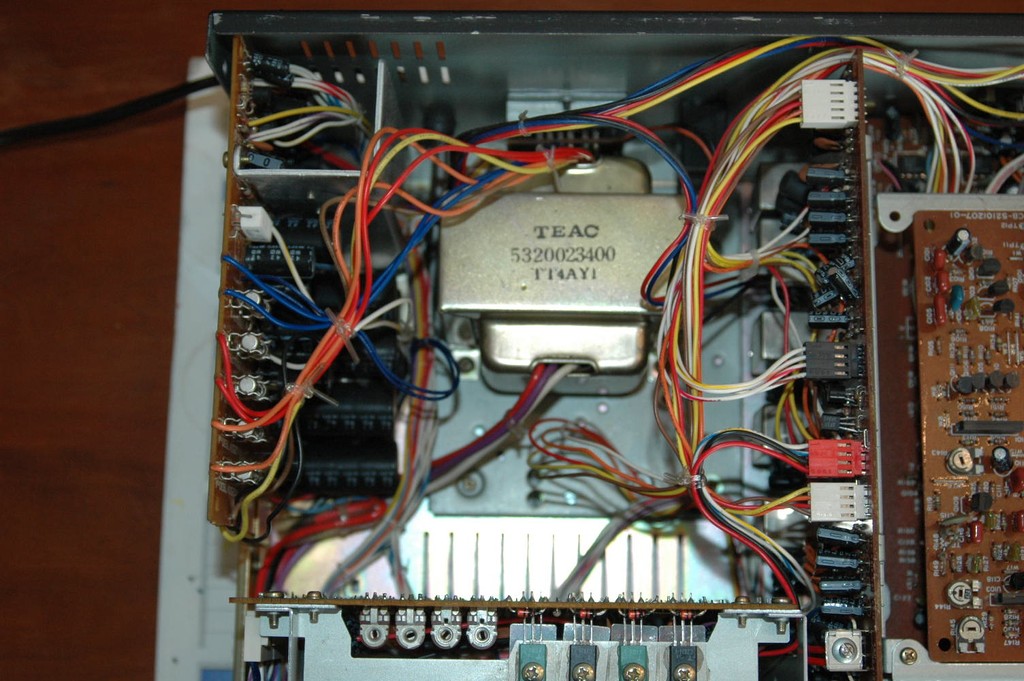

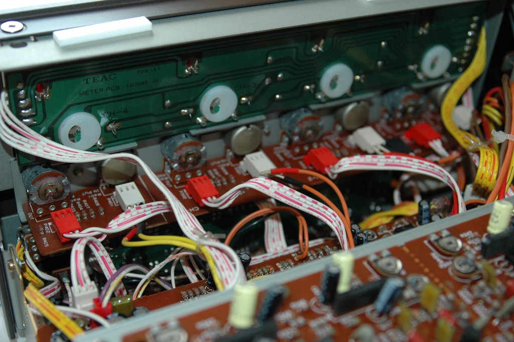

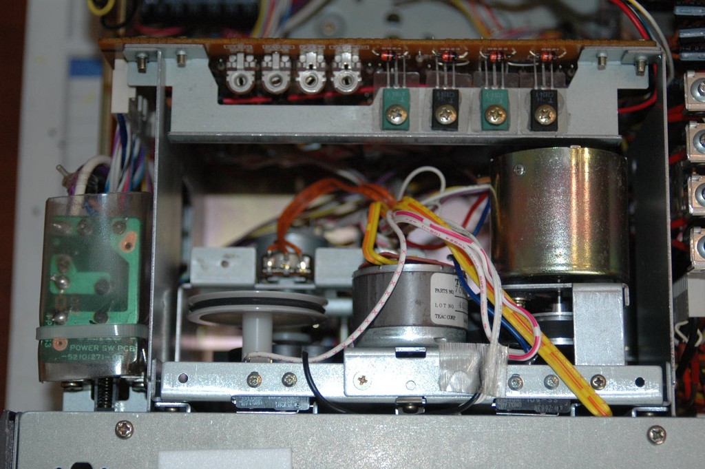

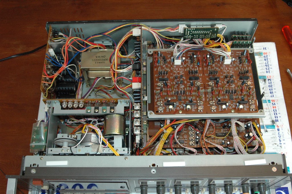

Comme promis, je vous poste quelques photos des entrailles de la bête.
François

Re: Tascam 234 Syncaset
Salut.
Fameuse machine ! ! ! Belle usine à gaz inside . . . . Mieux vaut ne pas avoir de problèmes électroniques ! ! !
Par contre au point de vue mécanique cela reste tout de même aéré ! ! !
