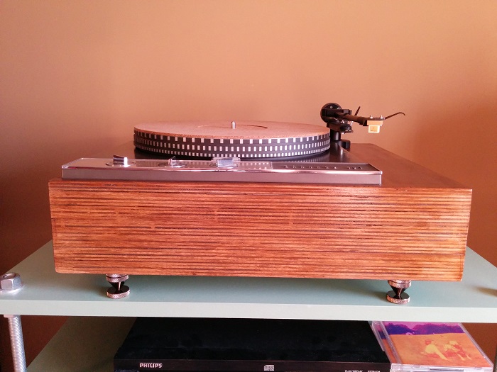

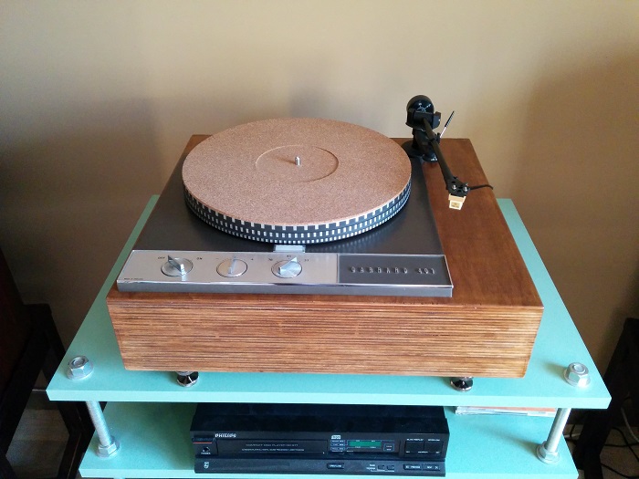

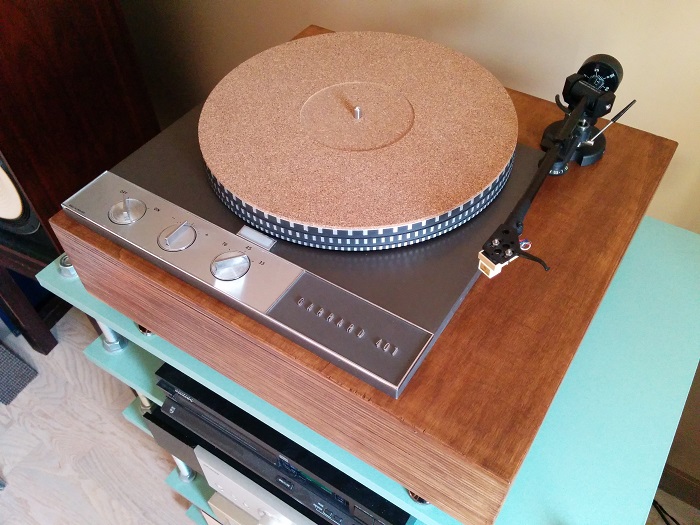

Suite à un déménagement, j'ai mis un peu de temps à finir, mais voilà les photos finales.
Démontage, ponçage, 4 couches de vernis teck de java avec ponçage léger entre chaque couche, séchage, installation des pieds (3. 2 devant 1 derrière et c'est bien stable, rien à redire). Remontage, réajustement du bras, re-protractor pour revérifier le positionnement du diamant...
Je suis resté sur une coloration bois "classique" pour le socle. Pas de couleur, trop de risque de s'en lasser.

Bonjour Loïc,
Tu as mis le CP en liège? J'avais trouvé pour ma part que ça tuait la dynamique que l'on peut attendre de cette platine, mais son précédent propriétaire l'aimait bien aussi ce CP...
Beau socle sinon, bravo

Bonsoir Loïc.
Bien ton socle pour la Garrard, beau boulot.
D'expérience je suis assez d'accord avec Bertrand au sujet du CP, cette matière a tendance à absorber dynamisme détails et aération. Je peux te proposer de passer chez toi avec deux modèles pour te faire une idée.

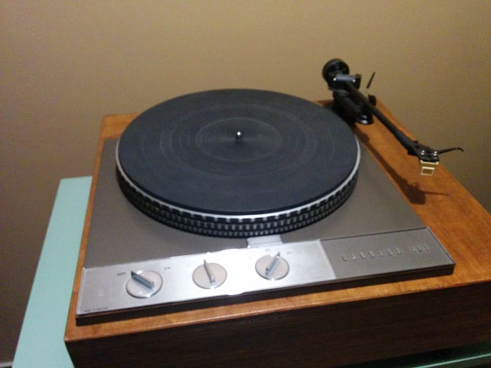

C'est mieux comme ça ?
CP de platine technics, relativement lourd et épais. Je viens de refaire 2 écoutes avec l'un et l'autre. Je ne sais pas quoi penser, j'ai peut être une meilleure image stéréo avec le couvre plateau technics. légère meilleure dynamique, un oui sans conviction
Merci Bertrand, c'est grâce à toi cette belle platine Garrard.
Oui, Pascal, si tu as du temps éventuellement pendant les 15 derniers jours de cette année, j'aurais le temps. d'ici là je bosse en semaine et le week end je suis relativement pris.
A voir. En tant que béotien je suis toujours preneur de conseil et ravi de faire des rencontres.
Suoerbe également la 301

Je crois que le sans couleur est une bonne idée.
Comme tu le dis, risque de se lasser. Là, c'est neutre, ça va rester chouette pendant quelques années !!

Beau boulot effectivement.
Il va falloir que je m'y mettre avec la mienne.
Comment as-tu fixé la platine sur le socle? Tu as creusé tout la longueur pour atteindre les tiges filetées?
Edit : après relecture, la platine est donc fixée sur la dernière planche.
