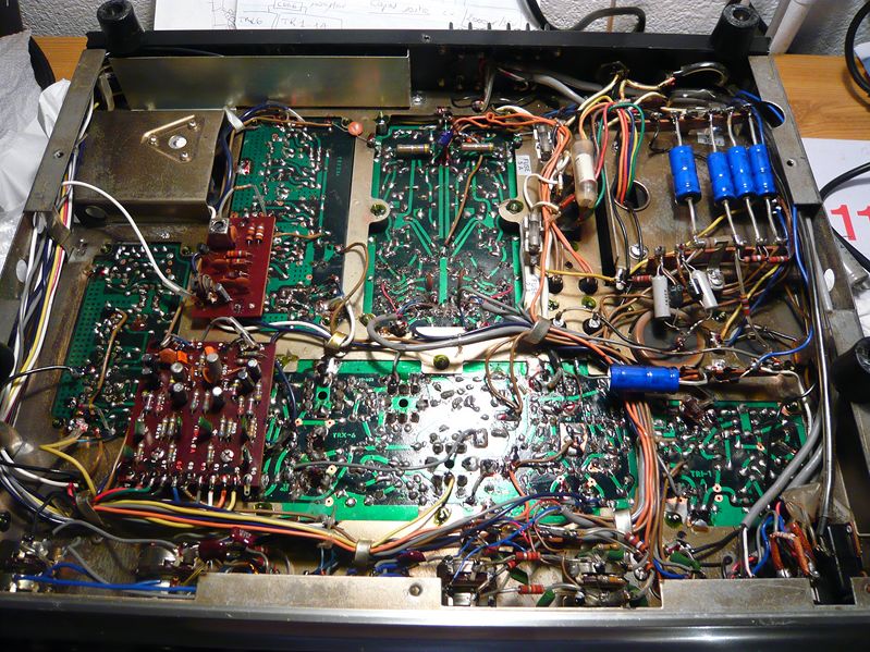

Les dessous de l'affaire ,la carte phono,les capas de filtrage ampli,tuner etc...

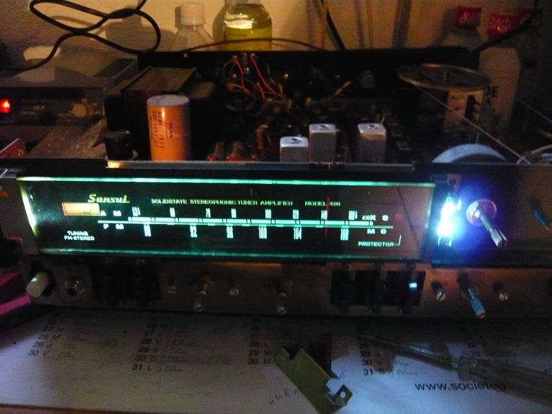

Enfin démontage de la façade,de la vitre tuner,les ampoules d'éclairages grillées depuis....longtemps ,remplacées par 2x2 leds pour limiter le réchauffement...
En enfin totalement rajeuni.

Les cartes ont l'air bien accessibles mais dessous, que de fils !!
Les ampoules remplacées par des leds étaient alimentées en alternatif ou en continu ?

Pourquoi donc les 2 ampoules cotes à cotes ? ( translucide et verte)
Impec le choix des boutons !

:jap: à vous tous,restauration agréable,bonne accessibilité,cartes séparées,repérées,un vrai bonheur.
Oupol : l'alim de l'éclairage est en 6,3v ac(alt,),j'ai inséré une diode pour redresser une alternance et tomber à 5,5v cc,2 leds en série de chaque coté et :cheer:

Phil: l'ampoule jaune pour éclairage du vu-mètre,la verte :passage en stéréo.Hors mode tuner cet éclairage est coupé.
