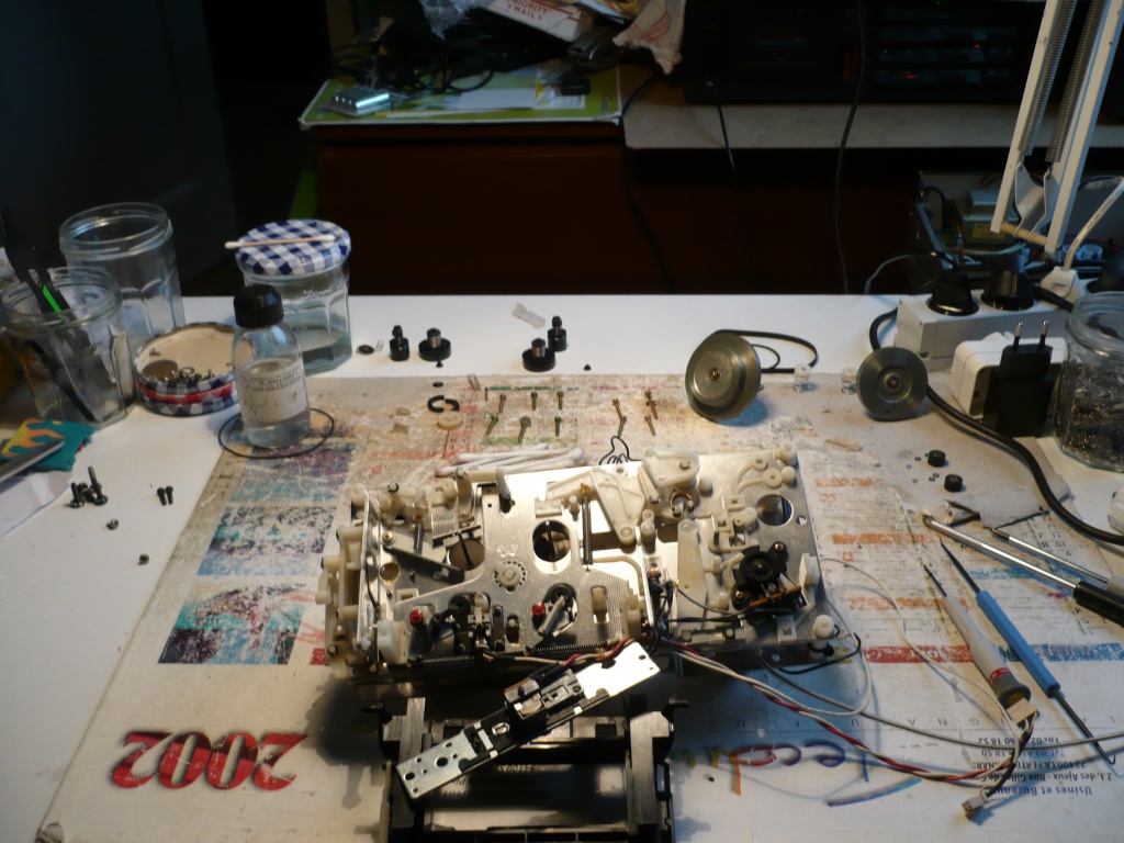

Ma Naka LX3 ayant donnée des signes de faiblesse il y a quelques mois ,  est partie la semaine dernière en réparation chez Crashgarett  :prosterne: :merci: .
Au dernière nouvelle problème résolu et j'avoue avoir une certaine impatience de pouvoir à nouveau écouter de la K7 :bargraph:
Le soucis L'idler , petit anneau noir , que l'on peut voir cassé en deux sur la première photo .
