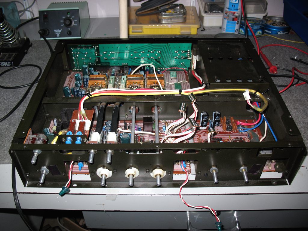

Effectivement, je vais profiter du démontage pour publier les photos.

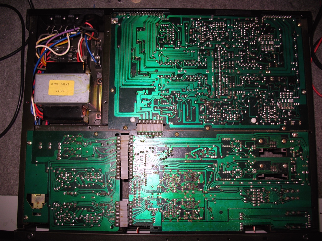

Voici quelques clichés des entrailles.
Le fond, le capot et la façade ont étés déposées.
les cartes supérieures (Ampli casque et corrections) sont aussi enlevées.
Les sélecteurs d'entrées et record sont placés au plus prêt des connecteurs arrière, aussi les commandes de la face avant sont dotées de tubes rallonges pour la rotation,
Il y en à même 1 qui est équipé de 2 renvois d'angle ! ! ! de la belle mécanique .....
Vue de dessous, on distingue bien 3 circuits imprimés reliés par des liaisons filaires soudées.
En haut à gauche, le transfo alimentation et les supports fusibles (il y en a 5!)

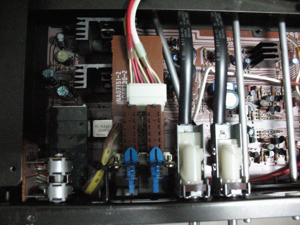

Sur cette carte, on voit bien le potentiomètre ALPS multiple (3 X 2 voies), à droite, on distingue aussi les tubes rallonges des sélecteurs entrées.

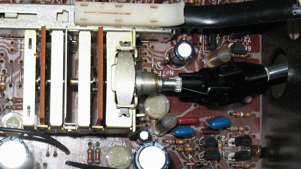

Détail d'un renvoi d'angle pour le sélecteur Phono

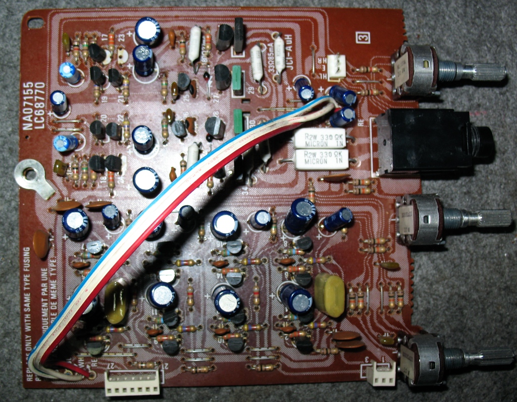

Carte amplificateur casque
Il manque le Transistor 23, je l'ai démonté pour en remplacer un HS sur la carte principale dans l'attente d'en trouver un neuf (2SA941).

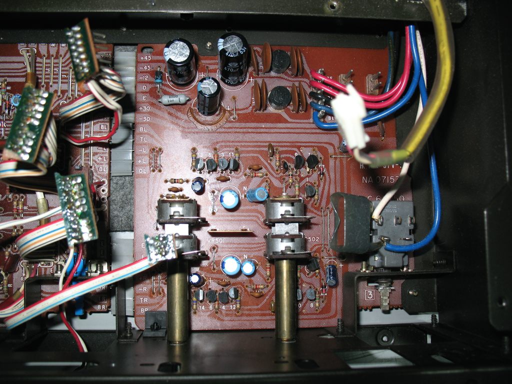

Carte alimentation, il faut déposer le CI ampli casque pour y accéder.
en haut à droite, l'arrivée des tensions alternatives (rouge= +/- 45V, bleu = -22V)

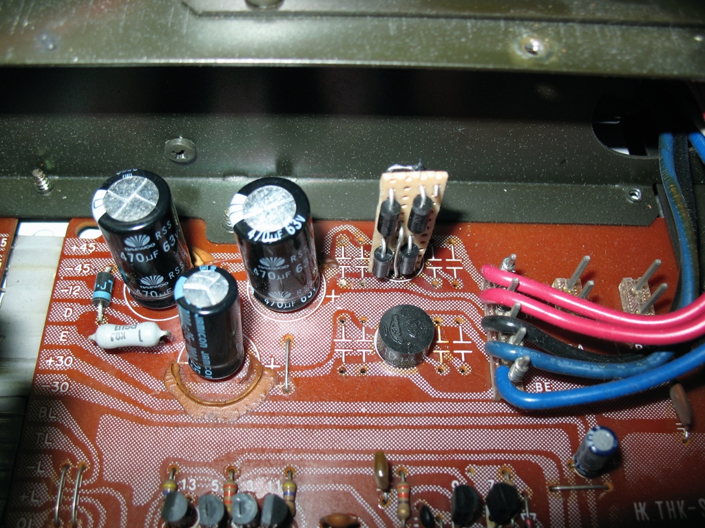

J'ai changé le pont de diodes (celui du haut) qui fournit le +/- 45V par 4 diodes super rapides.
Voici un détail de la modification, j'ai utilisé un bout de circuit imprimé pour monter les 4 diodes SF28.
Je laisse en place celui du bas qui ne sert pas pour l'audio, il fournit la tension -12V pour alimenter les 3 relais et les 3 ampoules voyants.
Je vais remplacer les ampoules 12V par des Leds,
Il ne me reste plus qu'à changer une Zener et un transistor HS pour pouvoir enfin profiter de ce pré ampli, que je pourrait comparer à mon PROTON AP1000.
A suivre...
