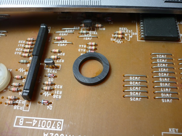

en fait l'idler est super bon mais quand il tourne , c'est comme si il était ovale !!!
Band'O'Fil Member's
crashgarrett
Messages : 1160
Re: Akai GX-8
Message par crashgarrett »
il est bien ovale , c'est pas une impression en section , d'un coté j'ai 2.68 et a l'opposé 2.58 !!! presque une épaisseur constante
ça doit donné ls pic vers le bas pour le W&F , restera à trouvé pour le back tension

crashgarrett
Messages : 1160
Re: Akai GX-8
J'avais pas fait attention , mais ce n'est pas le galet d'origine !!!
ou je vais pouvoir un trouvé un maintenant
diamètre interieur = 11,95 mm ou 0.470 inch
diametre exterieur= 16,24 mm ou0.640 inch enfin je pense ??
epaisseur = 2,58 mm ou 0.101 inch

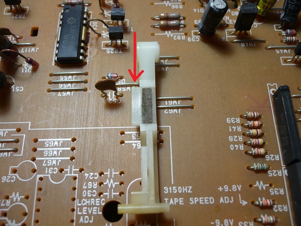

et le patin de frein , je l'avais mis ou marque le flèche rouge ..... :tinostar:
je pense que du coup cela règle le problème du take up trop élevé :)
j'ai une excuse vu que je l'ai trouvé collé dans la porte :spamafote:
